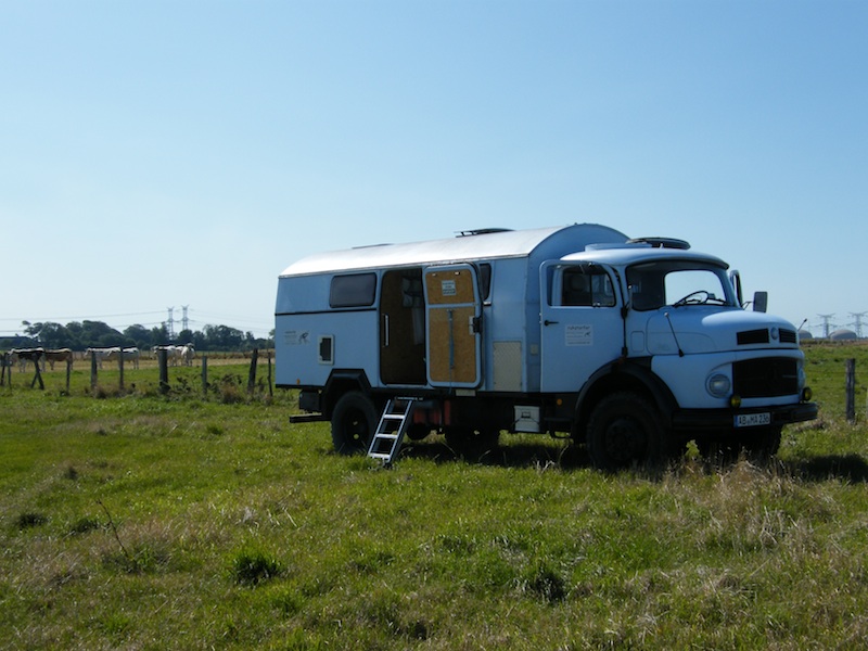

LA710 Beifahrersitz
#1 Beitrag von TobiasXY » 2012-02-01 21:35:40

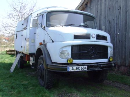

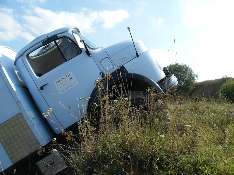

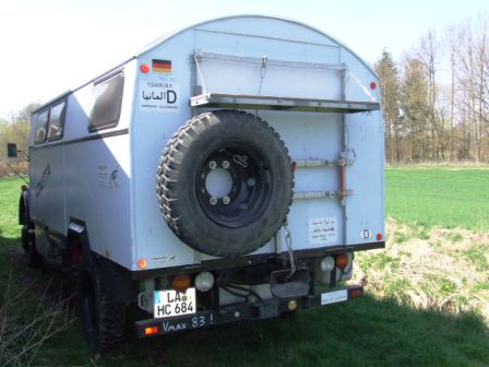

Hallo Gemeinschaft,
ich bin zur Zeit am Überlegen, ob ich bei einem, für mich schönen und ansprechenden, LA 710 zuschlagen soll. Doch "leider" ist der Beifahrersitz ein Einzelsitz (darunter sind 2 Batterien verbaut), doch möchte ich wegen unserer Tochter (damit die Babyschale mit ins Häuschen passt) eine Doppelsitzbank installieren.
Nun meine Frage dazu, mit welchen Kosten bzw. Aufwand muss ich ungefähr rechnen? Ist dies überhaupt möglich? Ich nehme ganz stark an, das dies möglich ist, denn bei Morpheus (Reisen) ist auch eine Doppelsitzbank verbaut...
Würde dazu gern mal eure Meinung wissen
So schaut sie sonst so aus :wub:

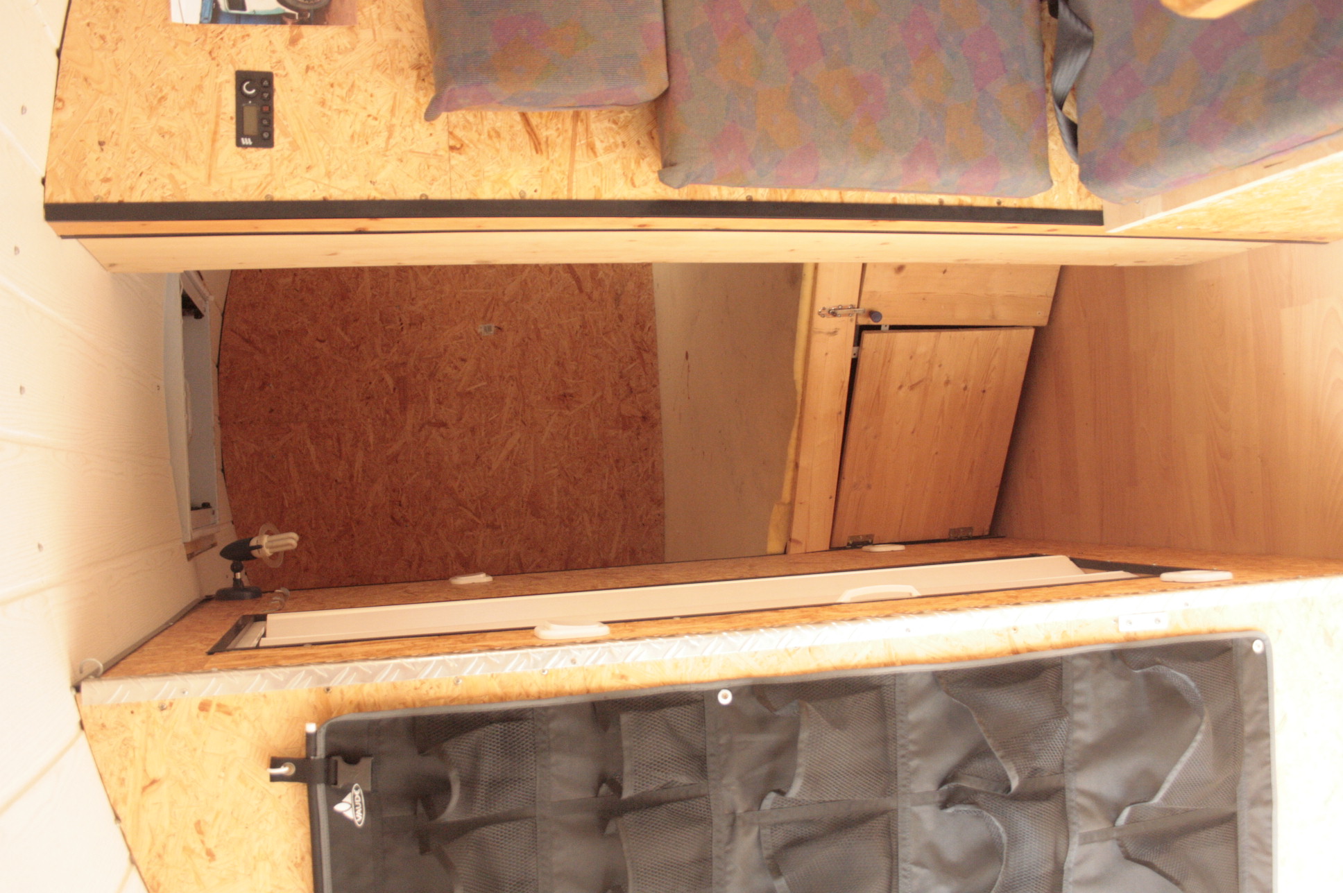

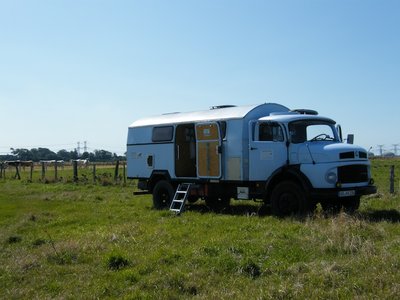

#19 Beitrag von TobiasXY » 2012-02-06 22:07:48

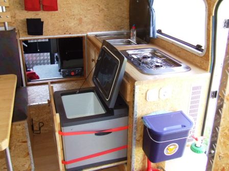

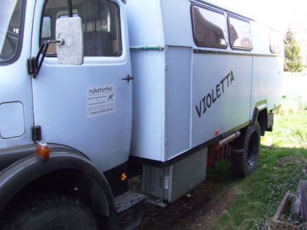

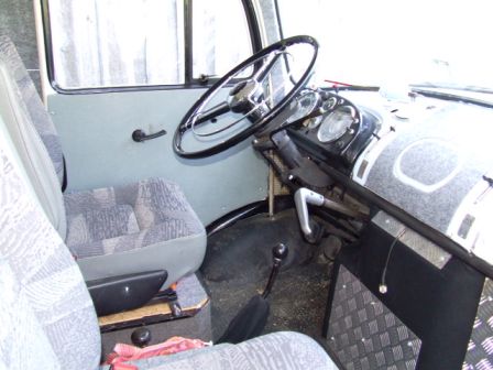

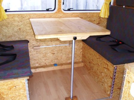

Hier nochmal ein paar Bilder :angel:
Preis ist passt :blush:
KU 65
Beiträge: 2655
Wohnort: Wenden, Südsauerland
Re: LA710 Beifahrersitz
#20 Beitrag von KU 65 » 2012-02-06 22:23:26
Was gibt es da nach zu denken?
Ich weiß ja nicht was du unter Preis passt verstehst, aber schönes Auto, könnte mir auch gefallen.
Schlag zu!
Gruß Kai-Uwe

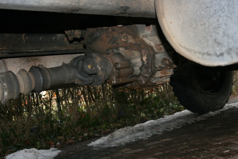

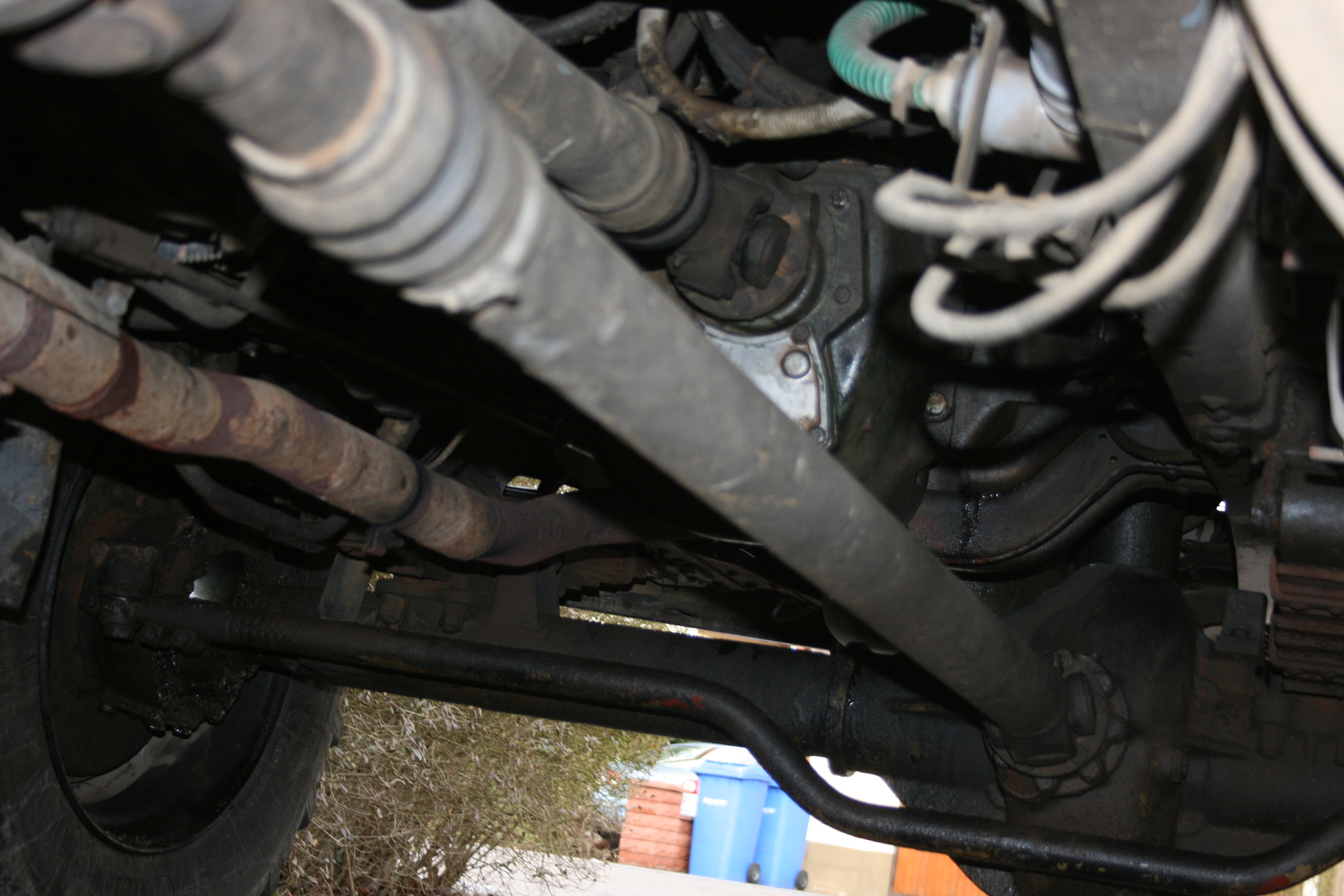

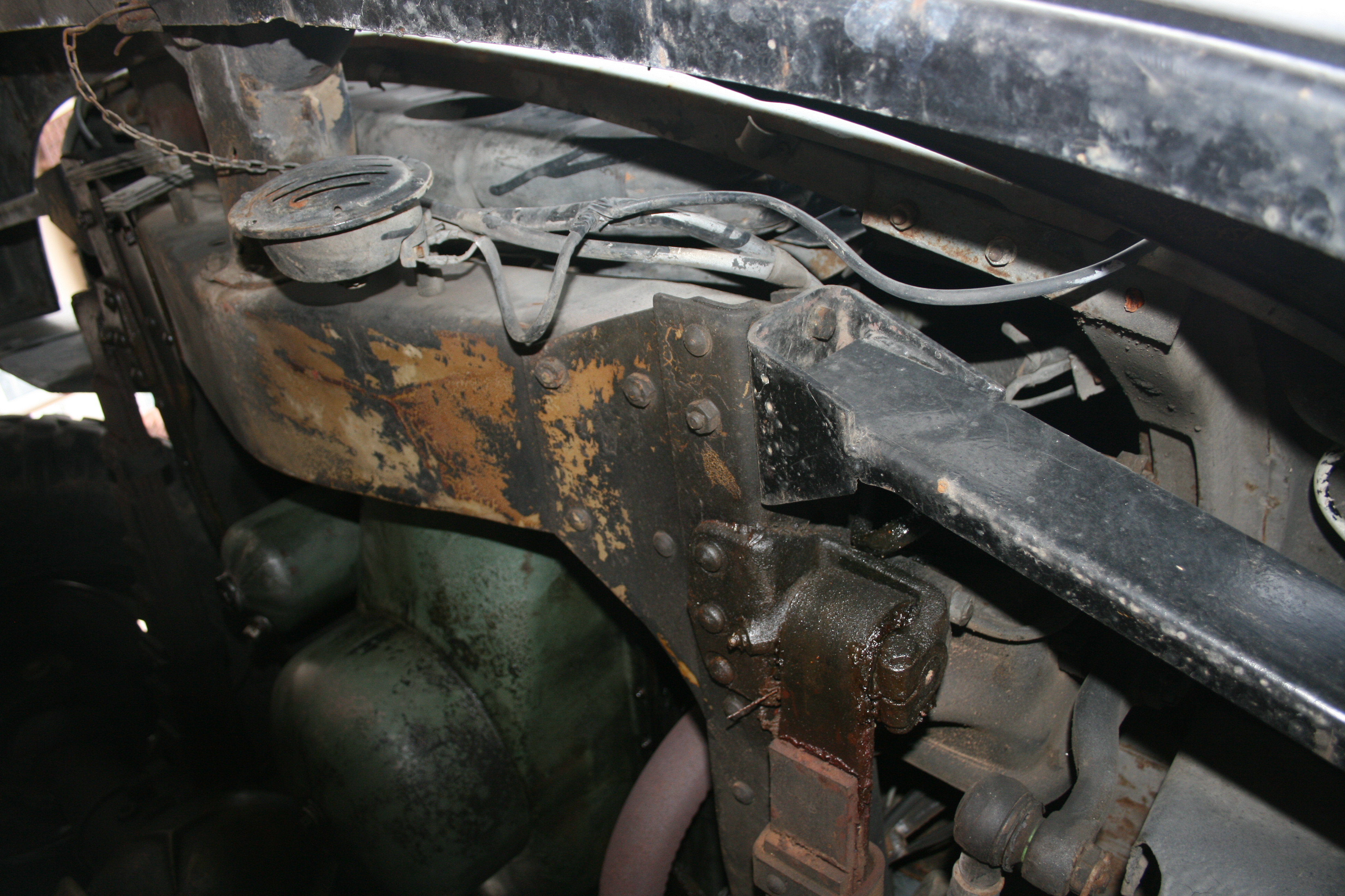

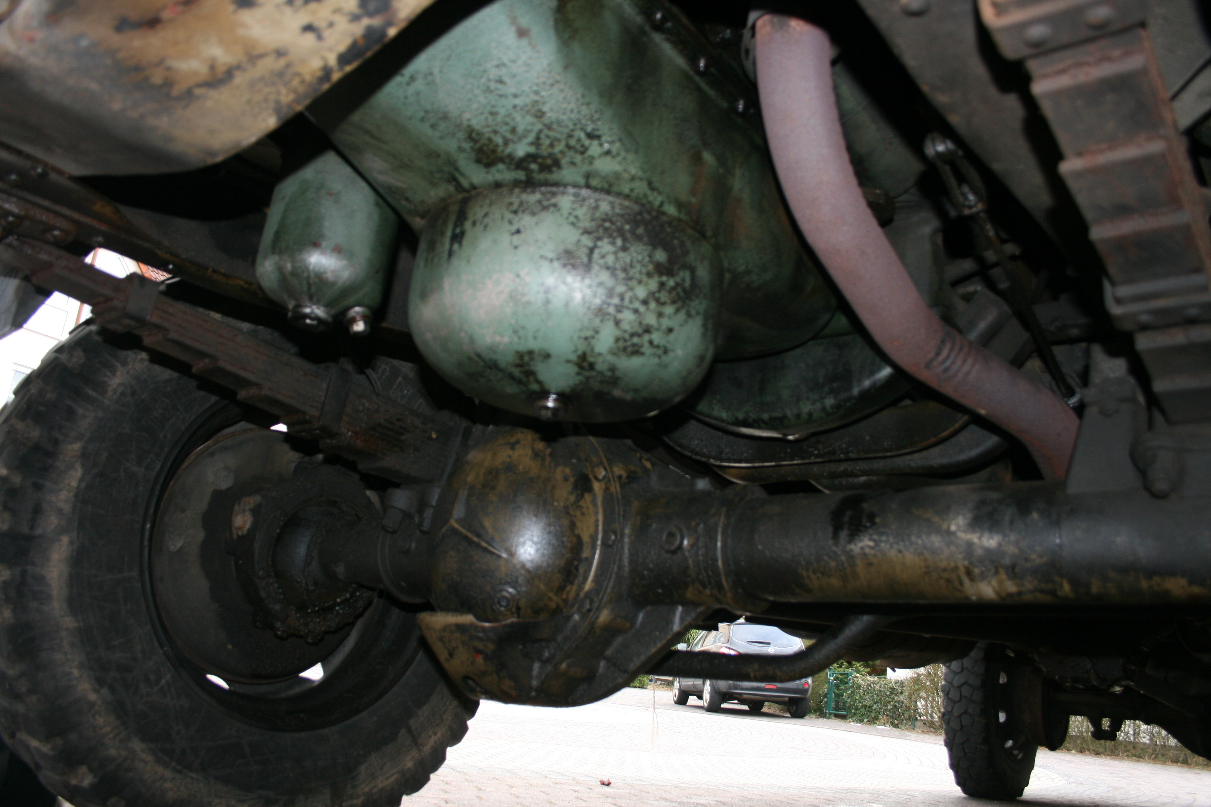

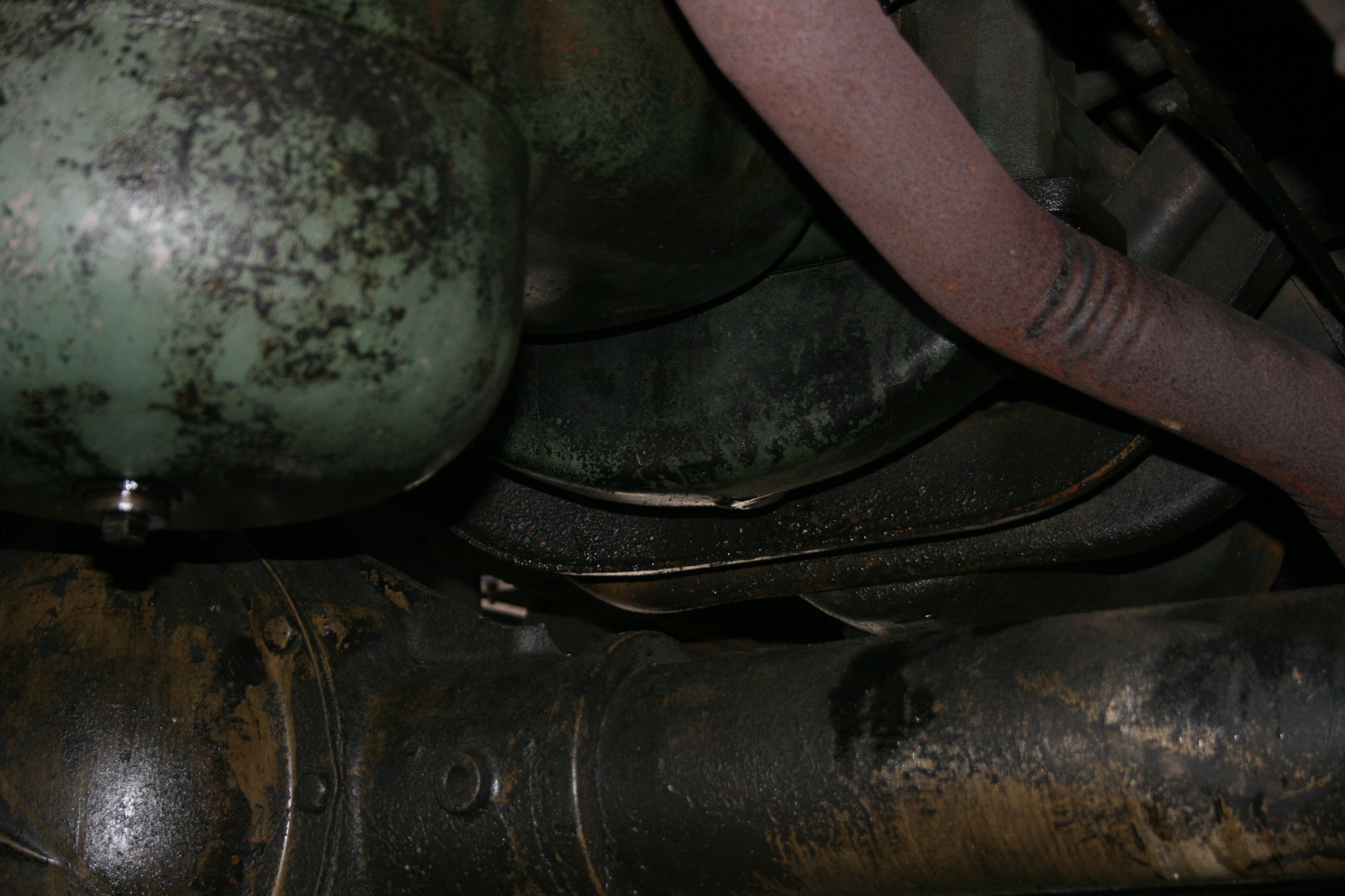

Heut war es soweit :)
Schö wars.
Muss jetzt einfach mal bissl deppert fragen, seht ihr was bedenkliches?
Teil I

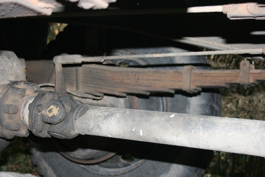

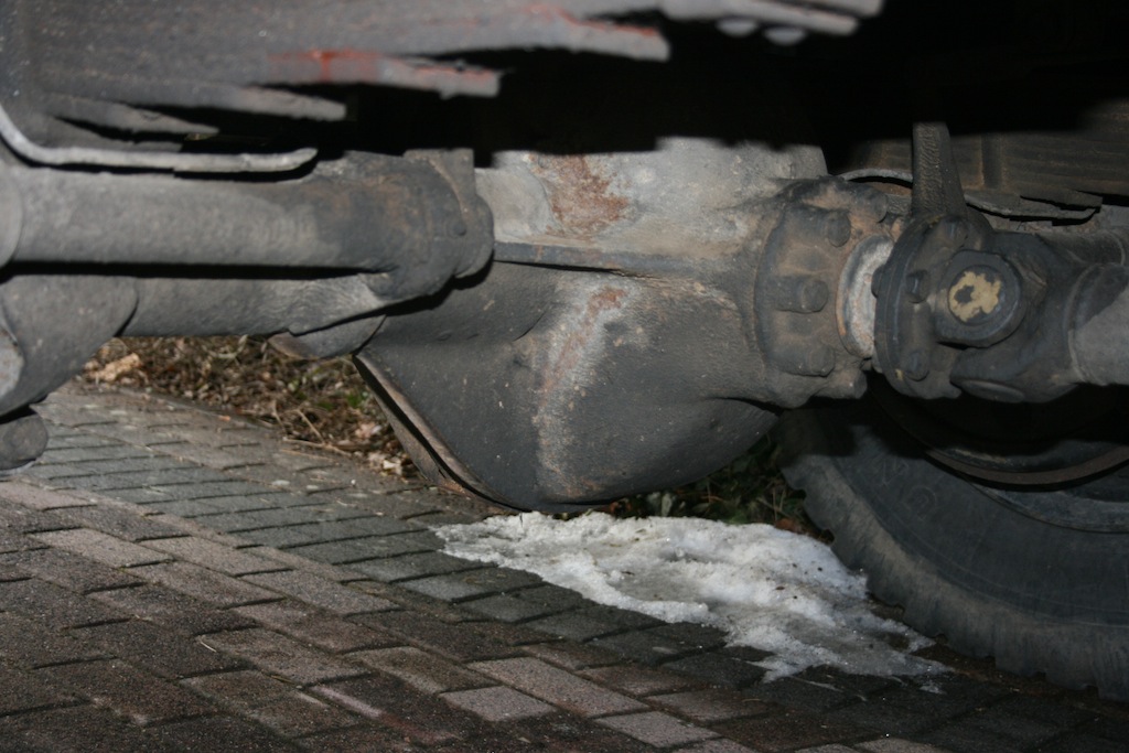

TEIL II von III

Hallo Tobias!
Das Verteilergetriebe tropft leicht am Ausgang zur Hinterachse. Das ist aber nicht ungewöhnlich und auch nicht schlimm. Läßt sich (wenn der Flansch nicht eingelaufen ist) mit einem neuen Wellendichtring locker in 2 Stunden beheben. Kosten zwischen 20,- und 50,- EUR, je nachdem, wo man den Ring kauft.
Auch die hintere Kurbelwellenabdichtung (Borgman- bzw. Burgmannring) hat die typische leichte Undichtigkeit. Ist aber in einem akzeptablen Zustand, kein Handlungsbedarf.
Falls die Neu-Abdichtung dieses Rings fällig wird, wird es aufwendig. Entweder viel Fummel-Arbeit (einfachste Variante: nur die untere Hälfte des Rings selbst erneuern, dabei unbedingt genau nach Vorschrift vorgehen) oder viel Geld (teuerste Variante: bei einer MB-Niederlassung (wegen dem Spezialwerkzeug für die Dichtung) den Motor ausbauen lassen, dann die Kurbelwelle ausbauen lassen, dann die komplette Dichtung erneuern lassen. Kostet einen 4-stelligen Euro-Betrag.).
