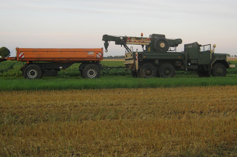

Re: Anhängelast
anbei Foto von Magirus Jupiter Zugmaschine mit Beladekran.
Anhängelast: 27,4 to.
Gesamtzuggewicht: max. 43 to.
