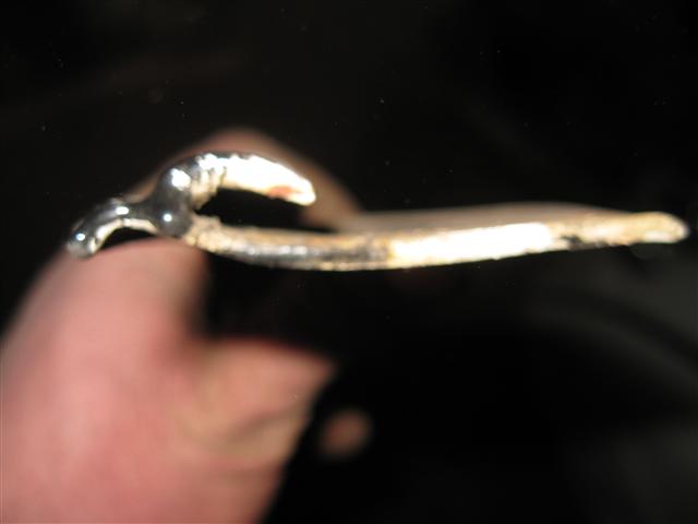

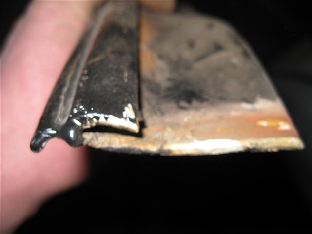

Nun die Fotos von den Kedern!
Gruss Christian
Gruss Christian

Re: Gummikeder für Kotflügel
hi Zweitakter, beim Mog sind es natürlich ganz andere, brauchst gar nicht gucken.
meine haben sich seinerzeit beim vorsichtigen Ausbau schon zerlegt, weil die mittlerweile spröde wie ne alte Jungfer waren, rundum die Keder war alles rostig, daher hab ich lediglich Fahrradschlauch als Zwischenlage verwendet, optisch fand ich das sogar schöner (sauber verlegt) und technisch allemal besser
, mittlerweile hab ich sogar Kunststoffkotflügel drangeschraubt, da brauch es das gar nicht mehr, wobei die alten Stahlkotflügel mit dem "Innenkranz" optisch schon sehr schön waren, aber bei meiner Fahrweise zu sehr leiden unter Radeinschlägen, Gestrüpp, Betonpfeilern, Felsvorsprüngen und sonstigen Umwelteinflüssen
Nutzfahrzeug eben
, Plastik verzeiht da schon wesentlich mehr
Schönen Gruß nach Moers!

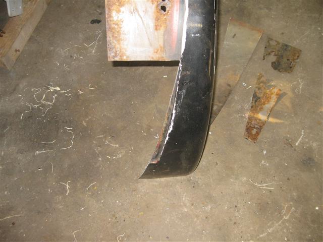

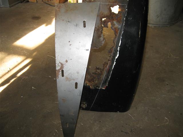

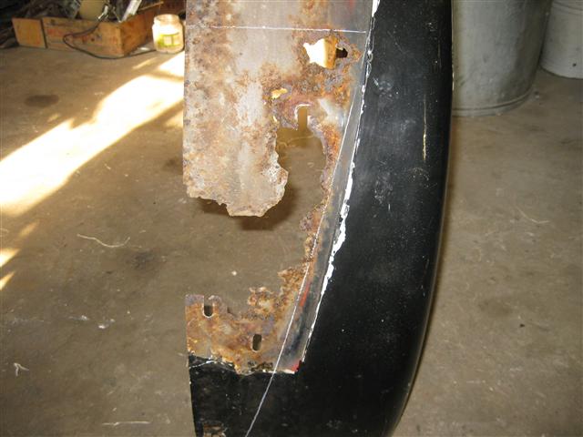

Hallo!
Bei Unimog habe ich schon nachgesehen,passt nicht da hasse recht!

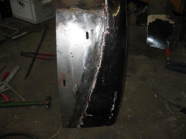

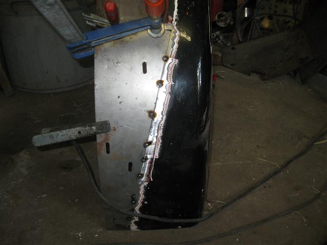

Ich bin gerade dabei meinen Kotflügel zu retten, der ist total verfault aber ich habe keine Zeit und den Ergeiz den wieder zu richten. Eigendlich müsste ich den neu kaufen wenn es den noch gäbe!
Im Moment habe ich Urlaub wegen dem Frost und Mauern kann ich auch nicht also muss ich das halt machen
Hab mal nen paar Bilder gemacht damit ihr mitleiden könnt.
Gruss Christian
Gruss Christian
au mann, und meine liegen einfach im Regen rum....hast du meine Nummer nicht mehr? aber mach Dir nur Arbeit, wenn Dir langweilig ist, ist schon ok!
Haste mal oberhalb der Kotflügel nachgesehen? Da sieht es nämlich ähnlich aus!!!!
Hallo!
Ach nöööööö,jetzt bin ich feddich
Hinten haste nicht zufällig, der ist demnächst auch dran.
Ja!! Oben im Radlauf
Das Loch welches man auf dem Bild 1 sieht ist das Gegenstück vom Radlauf.
Leider ist es zu kalt,da macht es nicht so richtig Spaß in der Halle,so nen Kotflügel kann man locker in meiner Vespa Schrauberbude schweissen.
Mit Kanonenofen und Aufgusstemperatur ab durch die Mitte.
Gruss Christian
