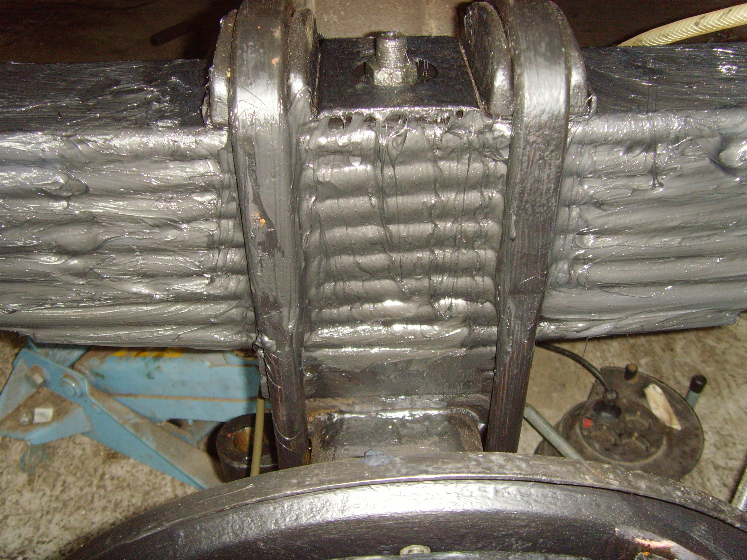

Gefunden und bestellt, 10m x 100mm für 4,50 Euro - gut zum Einwickeln der Federpakete

taugt das was?
Wickelst du das einfach drumherum und fertig oder noch ne Hülle oder wie?

Optimal ist es, die Pakete zu zerlegen, zu fetten und dann nach Einbau mit Fettband zu umwickeln. Die Federlagen bleiben gefettet und frei von Schmutz, Salz etc. Ausserdem schützt Fettband vor neugierigen Blicken des TÜV-Prüfers auf eigenwillige Neukonstruktionen (Höherlegung)
Und Altöl unterm Fzg...naja, Umweltsauereien versuche ich schon zu verhindern, gelingt nicht immer.

War da nicht mal was mit der Eigendämpfung von Federpaketen, die unbedingt erhalten werden muss? Wäre das Fetten dann nicht kontraproduktiv?joern hat geschrieben:Optimal ist es, die Pakete zu zerlegen, zu fetten............ Die Federlagen bleiben gefettet................
Lasse mich gern eines Besseren belehren. Dann kann ich auch endlich gegen das Gequietesche der Federn 'was unternehmen.

... frisch gefettet dämpfen die Hano-Federn etwas zu wenig, lang trocken dagegen viel zu viel ... ich halte es jetzt so, dass beim Abschmieren das alte Fett an die Federn gepampt wird, und wenn er mal wieder gar zu bockig ist, gibts etwas WD-40 zwischen die gespreizten Federlagen ... hinten hab ich vor wenigen Jahren mal die Federn entrostet und mit fett Fett wieder zusammengebaut ... fährt sich wie eine Sänfte, schaukelt aber etwas, wenn auch bei Weitem nicht so viel wie ein Unimog ...
Re: Korrosionsschutzbinde in der Bucht
Nen Automechaniker von Nebenan sagt Pfoten weg von Fett zwischen die Lagen oder gar Öl.
Sonst wär nen Schmiernippel dran....
Unsere Blattfedern bei der Bahn wurden nach Zusammenbau komplett ins Elaskonbad versenkt.
Soll wie ne Binde wirken

Ist Elaskon nicht auch ein Öl?kochi hat geschrieben:Unsere Blattfedern bei der Bahn wurden nach Zusammenbau komplett ins Elaskonbad versenkt.
@Ulf Ich habe 2006 komplett neue Blattferdern untern Hano geschraubt. Niegelnagelneu und ungeölt. Warum werden die dann bei der ersten Montage nich schon zwischen den Lagen geölt?
Es gibt verschiedenes Elaskon.Das is eher dauerelastisch.Lässt auf jedenfall kein Wasser oder Dreck rein...

Hallo,McGyver hat geschrieben:Gefunden und bestellt, 10m x 100mm für 4,50 Euro - gut zum Einwickeln der Federpakete
http://www.ebay.de/itm/KEBU-KORROSIONSS ... 19c64c4d9f
das Zeugs ist im Handwek bekannt unter dem Markennamen : DENSO-BINDE.
Ist zum verarbeiten ein ganz beschissenes Zeugs, aber wirkungsvoll.

Ich würde sagen, daß das einwickeln der Federpakete, mit was auch immer, in jedem Fall nicht gut ist.McGyver hat geschrieben:Gefunden und bestellt, 10m x 100mm für 4,50 Euro - gut zum Einwickeln der Federpakete
Weil : das Paket immer in Bewegung ist, und somit zwangsläufig irgendwo,
mit sicherheit an den Lagerungen, auf Dauer, Wasser eintritt, das dann nicht raus kann.

Nachdem ich mal ein völlig verrostetes Federpaket zerlegt habe, weiss ich nicht, was an Fett dazwischen schlecht sein soll. Fährt sich sehr weich, schaukelt ein bisschen, dürfte aber auch an maroden Stossdämpfern liegen.
Das Fettband schmiegt sich elastisch um die Federpakete. Wasser dürfte da kaum eindringen. Kann man bei Bedarf ja auch alle paar Jahre mal erneuern.
Einzigen Nachteil, den ich festgestellt habe, ist, dass man angebrochene Federlagen nicht so schnell identifizieren kann.

meine Federpakete waren so verrostet, dass ich erstmal mit dem Hammer die beinahe 5mm dicken Rostplatten abklopfen musste. Danach war flexen angesagt: 5 Zopfbürsten und 2 in Flammen aufgegangene Aldiwinkelschleifer später waren die Teile wieder halbwegs blank.
Sowas baut man bestimmt nicht wieder trocken zusammen, auch lackieren halte ich hier für sinnlos.
Die Teile wurden also ordentlich gefettet und wieder zusammengebaut. Mit neuen Briden versehen, von den alten war teilweise das kpl.Gewinde weggerostet. Vorher für die Briden noch neue Haltebleche gebogen, die alten waren bereits auch durchgerostet.
Sobald es wieder wärmer wird kommt das Fettband rum. Basta!
Vorher hatte ich einen massiven Rostklumpen ohne Federwirkung-jetzt erhoffe ich mir trotz der originalen Anzahl Federlagen ein halbwegs angenehmes Fahrgefühl-reisefertig natürlich.
Wir werden sehen.....

Einer der negativen Eigenschaften von Fett ist, dass es Schmutz bindet.
Das ist der Grund warum viele sagen, dass man die Federn nicht einfetten soll. Ich denke das wäre aber mit dem Band kein Problem, da es ja verhindert, dass Schmutz eindringt.
Außerdem, da es Baumwolle ist, sollte Feuchtigkeit kein Problem sein, dass geht wieder weg.
Habe bei meinem kleinen Offroad Spielzeug die Blattfedern jetzt mal mit Keramikspray behandelt, dass wird richtig trocken wie lackiert. und darüber könnte ich mir die Binde.vorstellen..

mein Freund in der Werkstatt hat mir auch so eine Binde gezeigt.. die allerdings sei von Mike Sanders..also nix mit Vaseline auf Baumwolle sondern das das gute Sandersfett inner Binde,ich weiß aber nix über den Preis,und das es überhaupt sowas von Sanders gibt is mir auch neu...

Deswegen der Link, Fettbinde vom Korrosionschutzdepot ist nur 50 mm breit und kostet das doppelte.

Das Wort ( Funktion ) Reibwert gibt es jetzt aber auch nicht mehr ......
Nicht immer ist viel auch gut .......
Bin auf das Fahrergebnis gespannt.

Gegoogelt;Z.B.:
"Die Bedienungsanleitung eines DB 406 D aus dem Jahr 1973 beschreibt es folgendermassen:
"Warten Sie mit dem Einfetten der Federn nicht solange, bis sie quietschen. Eine regelmäßige Wartung und Schmierung verbessert die Federung wesentlich. Dazu das Fahrzeug hochbocken, damit die Federn entlastet werden und der Schmierstoff auch zwischen die Federblätter eingebracht werden kann."
Ein Tipp:
Um das Fett besser einbringen zu können, die Federn mit Holzkeilen etwas trennen (kein Metall verwenden), Fett in eine gereinigte Silikontube einfüllen, Tülle an der Spitze anschrägen und dann damit schmieren.
Es gibt auch spezielles Fett zum fetten von Blattfedern. Das dürfte auf jeden Fall geeignet sein. Worin aber der Unterschied zu normalem (z.B. Graphit-Fett) besteht, entzieht sich meiner Kenntnis.
Fettet man die Blattfedern nicht, so besteht die Gefahr, daß sie sich speziell die Enden der kleineren Blätter in die darüberliegenden Federlagen einlaufen. Im Winter können die Federlagen zusammenfrieren und dann bei Belastung brechen.
Genauso droht Federbruch auch bei nicht gefetteten Federpaketen, sofern sie während längerer Standzeiten zusammenrosten und dann wieder beansprucht werden."
Ein Tipp:

PS. Ich kann mir gut vorstellen das viel Fett auf und zwischen den Federn den Sand in der Wüste gut festhält und damit einen Schmirgelpapier effekt erzeugt
