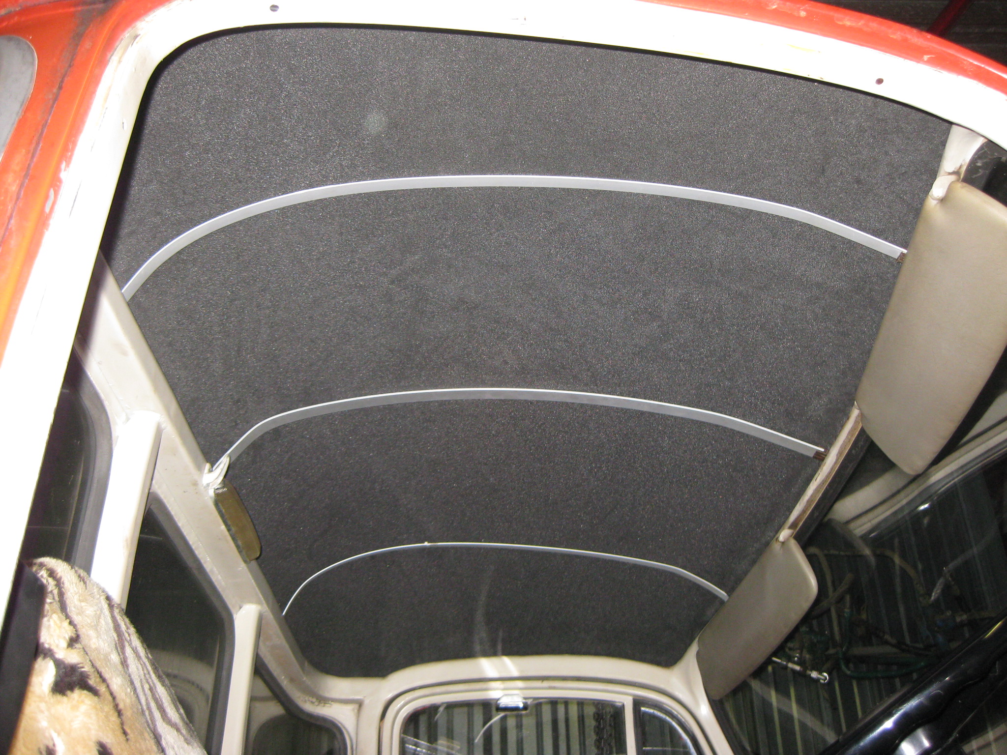

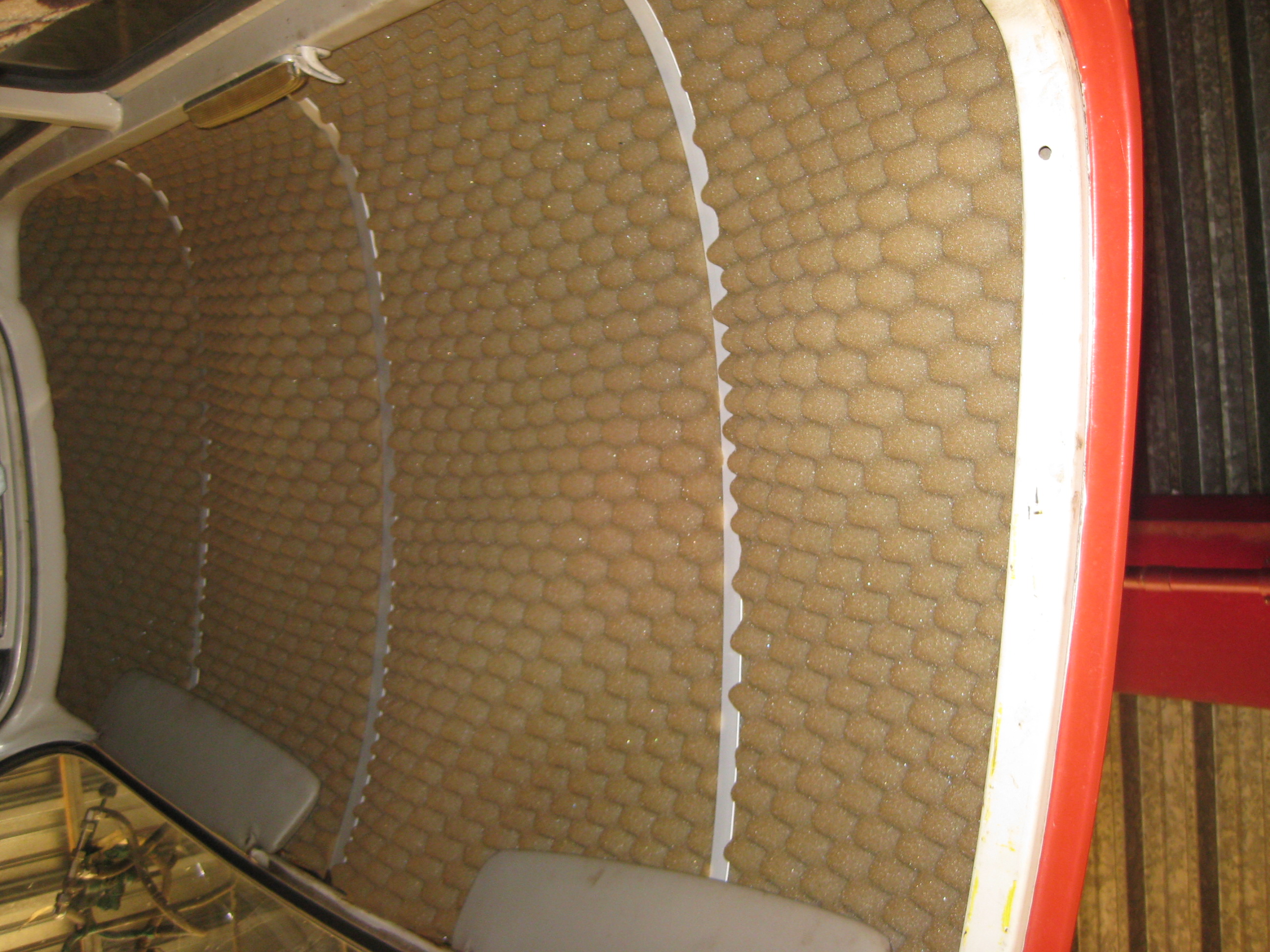

Hallo Forum,
ich habe jetzt 10mm starken geschlossenporigen Schaumstoff verwendet. Wem's interessiert, gibts in Platten 1.05x2.05m bei der Carrosserie HESS AG, Artikelnummer HE615045.
Ich bin zufrieden damit, gab eine ordentliche fummelei in den Ecken, nochmals würd ich anders beginnen...

Re: Neuen Himmel in der Kabine
Wie denn?Pinzlinger hat geschrieben:Hallo Forum,
[...] nochmals würd ich anders beginnen...
ich würd in den hinteren Ecken vorher einen Zwickel rausschneiden dann lässt sich das Ganze leichter nach hinten schieben.
