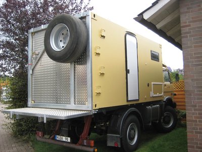

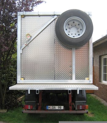

Sieht gut aus die Heckbühne. :eek:
Jetzt musst du nur noch, da deine rückwärtige Beleuchtung teilweise verdeckt wird, separate Rückleuchten (auch NSL und RFS) am Ende des Trägers anbringen. Wenn nicht in den Lichtgläsern vorhanden auch Rückstrahler.
Siehe auch §49a STVZO. :bored:
Geht am besten über die Anhängersteckdose....
Grüße Holger
Grüße Holger
Wer luftgekühlt fährt hat kein Problem mit'n Kühlwasser
Beiträge: 14816
Re: Heckträger und andere leckereien
#10 Beitrag von lura » 2011-09-09 20:46:30
Beleuchtung ist aus meiner sicht wichtig,das die Rückleuchten merh als 1 m hinter dem Fahrzeugende sind.
Über Anhängersteckdoese anschließen bestätigt den Ladungscharakter.

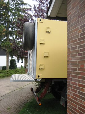

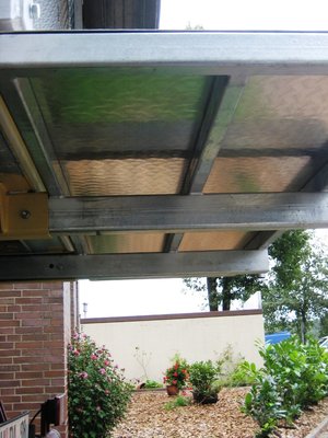

Ist jetzt bis auf die zusätzliche Beleuchtung und Mopedhalterung (Zurrösen) fertig
LKW Seite neu.jpg (43.8 KiB) 3627 mal betrachtet
LKW hinten neu.jpg (46.63 KiB) 3627 mal betrachtet
Heckträger unten.jpg (41.75 KiB) 3627 mal betrachtet
Heckträger seite neu.jpg (44.08 KiB) 3627 mal betrachtet
