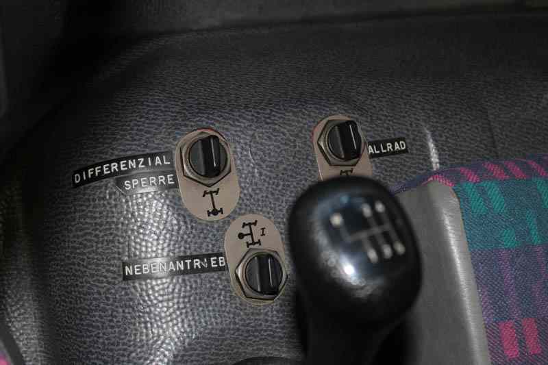

gunther hat geschrieben:Gabs den 917AF auch mit zuschaltbarem Allrad?
Ich bekam gerade einen angeboten?
kann das sein? ich hatte immer gelesen dass die 917er permanent Allrad hatten
Gunther
Hmmm,
laut EPC hatten die 917 AF immer permanenten Allradantrieb.
Das Verteilergetriebe VG 500 an sich gibt es wahlweise mit zuschaltbarem oder permanentem Allradantrieb. Z.B. im 1017A konnte der Käufer wählen, was er haben möchte. Im 917AF war der Allradantrieb aber wie gesagt theoretisch immer permanent. Es sei denn, jemand hat nach einem VG-Schaden ein billig zu habendes Zuschalt-VG eingebaut?
gunther

danke Klaus aber hier das Bild vom 917er BJ 1992 Feuerwehr Rüstwagen
Ich hab noch ne Frage zu einem mir angebotenen 1120...der soll 150kw haben und BJ 1989 sen. laut wiki gabs 148kw und 155kw
war das was besonderes für Feuerwehren und kann man hier auch Euro 2 bekommen bei den 1120ern?
Gunther

gunther hat geschrieben:danke Klaus aber hier das Bild vom 917er BJ 1992 Feuerwehr Rüstwagen
Gunther
Hallo Gunther,
der fälschlicherweise mit "Allrad" beschriftete Schalter ist für die Längssperre des Differentials im Verteilergetriebe (permanenter Allradantrieb mit Sperre). Den Feuerwehren fallen doch immer wieder neckische Streiche ein ...
Zu der Motorleistung des 1120 kann ich nichts sagen. Von 2 kW mehr oder 5 kW weniger würde ich aber keine Kaufentscheidung abhängig machen, wenn sonst alles paßt ...
