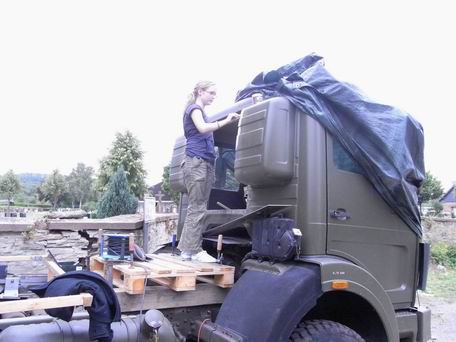

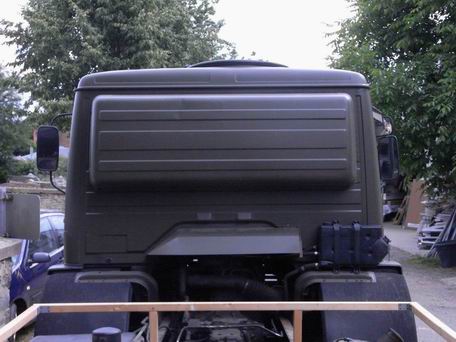

habe gestern und vorgestern gerade noch trockenes Wetter erwischt, um meinen Durchgang im Fahrerhaus fertig zu machen. Und so sieht das dann im Zeitraffer aus:
Hier noch der originale Zustand

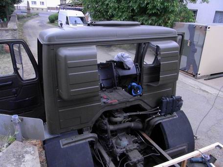

Dann nach der Flex-Orgie, die mir einen Krankenhausbesuch beschert hat :eek:

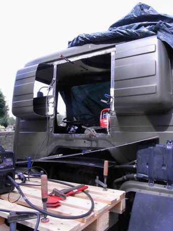

mit eingesetztem Stahlrohrrahmen (neues Schweißgerät !!!!)

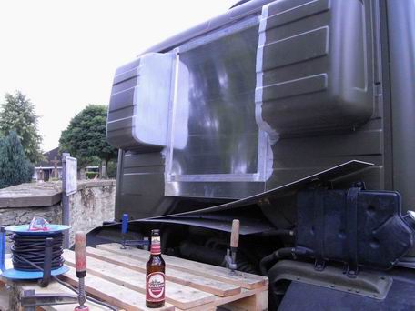

die beiden seitlichen "Rucksäcke" des 1017 wollten wir erhalten - sind hier mit Blechen zugeschweißt - noch roh
Nach dem Verschleifen dann mit tatkräftiger Unterstützung unserer Tochter beim Primern
und mit Aluplatte als provisorischem Verschluß - und mit wohlverdientem Kilkenny zum Feierabend
Habe mir ein Schutzgasschweißgerät gekauft und da ich draussen arbeiten muss das mit Fülldraht betrieben (sonst bläst es das Gas weg beim dem Wetter der letzten Tage). Dafür, dass ich seit ca. 30 Jahren nicht mehr viel geschweißt habe, ging es erstaunlich gut :D
