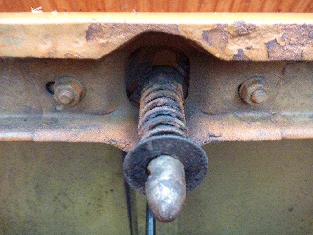

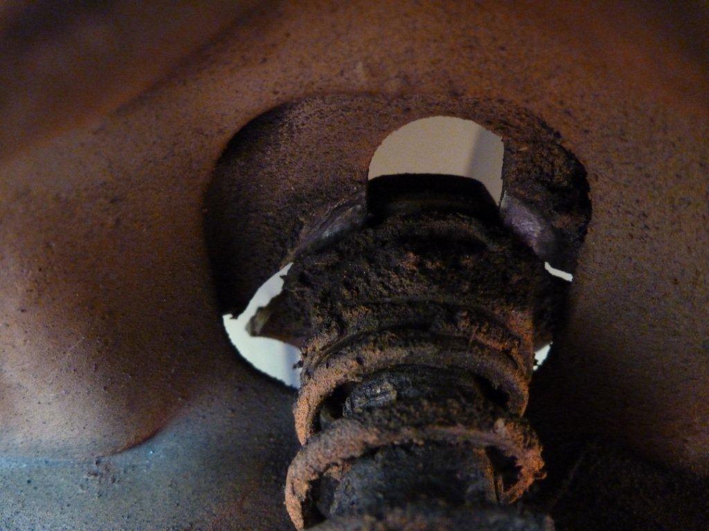

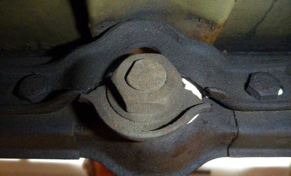

nachdem meine Haube (große Hütte) nicht gscheit zuging, habe ich mir mal den Verschluss genauer angeschaut ... und siehe da: Der ist hin :( .
Hat vielleicht jemand noch das Oberteil der Gussplatte übrig? Unterteil und Bolzen sind in Ordnung.
Also wenn einer was hat ... :unwuerdig:
Beiträge: 9080
#2 Beitrag von LutzB » 2011-05-29 10:19:03
Das Oberteil ist nicht aus Guss. Du kannst es wieder zusammenpuzzlen und schweißen. Dann hat Du es wie bei jedem 2. Hanomag hier im Forum (meine Vermutung :D).
