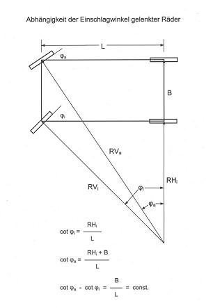

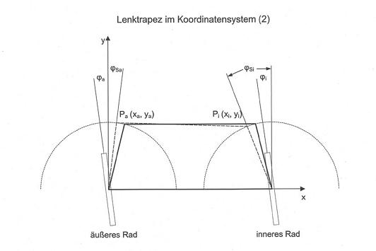

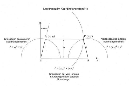

Hallo Joe,
Die Lenksymetrie lässt sich nicht allein über die Länge des Hebels ermitteln.
Die Spurhebel bilden zusammen mit der Spurstange ein Trapez. Die Symetrie der Vorderräder ergibt sich über den Winkel der beiden Spurhebel zu Geraden. Wenn dieser Winkel gleichbleibt, bleibt auch die Symetrie die selbe.
In anderen Worten: Nehmen wir an der Winkel ist 45°. Dann würde ein Spurhebel, der die Spurstange um 10mm verkürzt und gleichzeitig dafür sorgt, dass die Spurstange 10mm weiter von der Achse entfehrnt steht, die Geometrie nicht verändern.
Das wird aber alles nicht so heiß gegessen, normalerweise passt die Geometrie nur zu genau einem Radstand. Deutz verbaut aber bei Radständen zwischen 3m und 4,2m die selben Spurhebel, denn Reifen sind aus Gummi, und können einiges ausgleichen. Oder schau dir mal die Lenkgemotrie von den drei HA eines Aufliegers an: Der hat nämlich garkeine - funktioniert trozdem.
Mir wäre das mit den Lenkhebeln aber definitiv zu viel Aufwand. (Das ist von MB auch denkbar dösig konstruiert) Neben den teuren Hebeln und dem tollen Spass, diese zu Montieren, muss du warscheinlich auch die Spurstange umschweißen.
Wenn die Felgen wirklich nur schleifen, warum legst du dann nicht einfach eine Ausgeschnittende Scheibe aus einer alten Billigfelge dazwischen, wie wir das an den Hinterachsen auch machen? Oder du lässt dir ne passende Unterlegscheibe lasern.

Und falls noch jemand ein wenig Leneinschläge und Lenktrapeze berechnen will, viel Spaß damit.
Da gehören aber noch einige andere Faktoren mit dazu. So hat auch der Abstand zwischen Achse und Spurstange einen Einfluss, aber darüber sagt diese Regel nichts aus.
