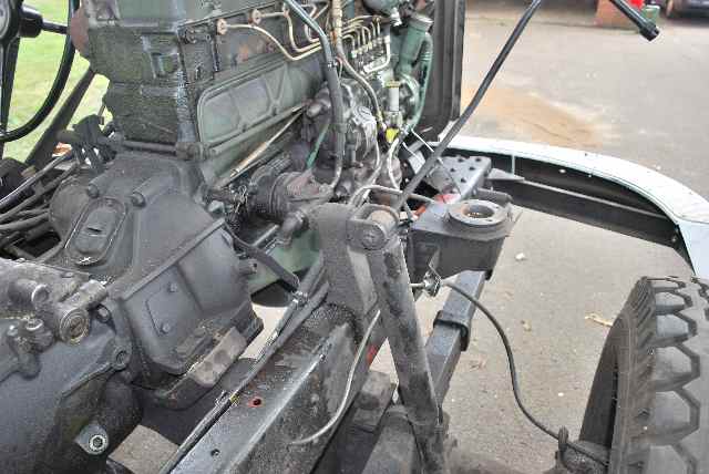

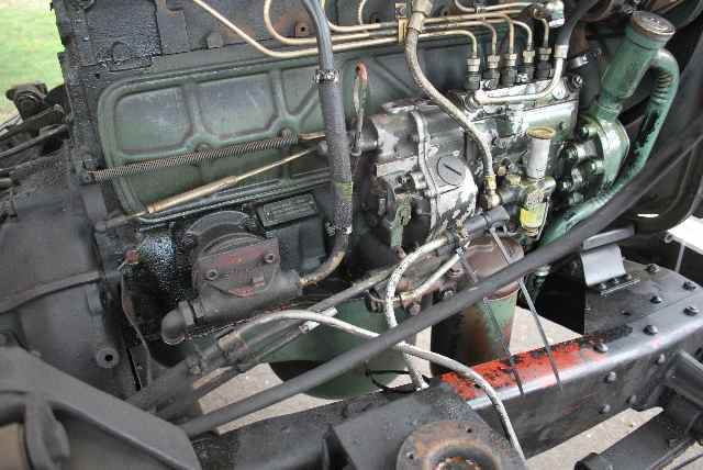

Hier nochmal zwei Fotos wo es eigentlich zu finden sein müsste:

kann es sein, daß Du auf dem Obergurt des Längsträgers gesucht hast? Die Nummer solte auf dem Steg sein. Bei mir so etwa da, wo bei Dir die Bremsleitung durch den Rahmen geht. Eher etwas weiter hinten.
Und es kann natürlich sein, daß die Fahrgestellnummer unter dicken Lackschichten usw. verschwindet. So besonders deutlich eingeprägt ist die nicht immer.

Man nennt den Pirx nicht umsonst den Hauber-Guru...auch diesmla hatte er Recht. ich hab mir gestern abend ne Flex mit Zopfbürste genommen und alles rechts am Rahmen sauber geamcht. Erwartet hatte ich die Fahrgestellnummer irgendwo mittig am Rahmen, nur durch Zufall huschte die Flex mir recht weit nach unten und dicht an die hintere Federaufnahme...und siehe da... einige Zahlen. Und da war sie dann auch..kurz oberhalb des unteren Gurtes und kurz vor der hinteren Federaufnahme. Klaus hat mich also mal wieder eine besseren belehrt
