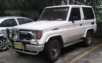

Mittlerweile ist das auch nicht mehr erlaubt... Zumindest in Deutschland!!! Es gibt da wohl noch Übergangsfristen aber die Teile werden wohl in Europa aussterben...
Anders in Australien... Dort werden die Teile Nach wie Vor an den LKW verbaut, da dort das Risiko im Busch auf den Pisten in Wildwechsel zu geraten extrem hoch ist... Die LKW fahren dort teilweise über 100 Km/h (wegen der Pisten) und haben zum Ausweichen gar keine Chance... Ich habe da vor Jahren mal einen Bericht gelesen, dort ging es um die Roadtrains...
Grüße Chris
die Bullenfänger haben mehr optische Wirkung als Nützliche...

Richtig, für Kängurus aber auch für Rinder wird dort nicht gebremst. Geht auch nicht, bei den Bremswegen, die diese Kisten haben. Stattdessen stehen an den Tankstellen Hochdruckreiniger zur Verfügung, um die Reste der Tiere wegkärchern zu können.HildeEVO hat geschrieben: Anders in Australien... Dort werden die Teile Nach wie Vor an den LKW verbaut, da dort das Risiko im Busch auf den Pisten in Wildwechsel zu geraten extrem hoch ist... Die LKW fahren dort teilweise über 100 Km/h (wegen der Pisten) und haben zum Ausweichen gar keine Chance... Ich habe da vor Jahren mal einen Bericht gelesen, dort ging es um die Roadtrains...

Also, ausser den wirklich heftigen Dingern, die es hier in Australien and Buschfahrzeugen und Fernlastern gibt, sehe ich darin keinen Nutzen. Die schweren Ausführungen hier sind meist 40-80 cm vorgebaut, abgeschrägt, so dass ein eventuell getroffenes Kängeroo unter den Wagen geschubst wird (zum Plattfahren?). Die wird man so wohl kaum in Europa durch den TÜV kriegen, da die auch jeden Fussgänger oder Radfahrer umhauen (Verletzungsgefahr).
Die eher dekorativen Versionen richten oft mehr Schaden an als sie nützen - das kann ich auch wieder aus Heimaterfahrung berichten. Meist biegen die sich beim leichten bis mittleren Aufprall zurück, hauen dann auf voller Breite in the Front des Fahrzeugs - also wird die Beule eher grösser! Wenn zu tief angebracht gehen dabei, je nach Fahrzeug, auch noch alle vorderen Lampen zu Bruch, oder die Türen lassen sich (in Kleinbussen) nicht mehr öffnen - totaler Schwachsinn!
Aber wem's gefällt... Hier wird jetzt auch diskutiert, diese zu verbieten in Grossstädten, aber eine akzeptable Lösung ist noch nicht gefunden...

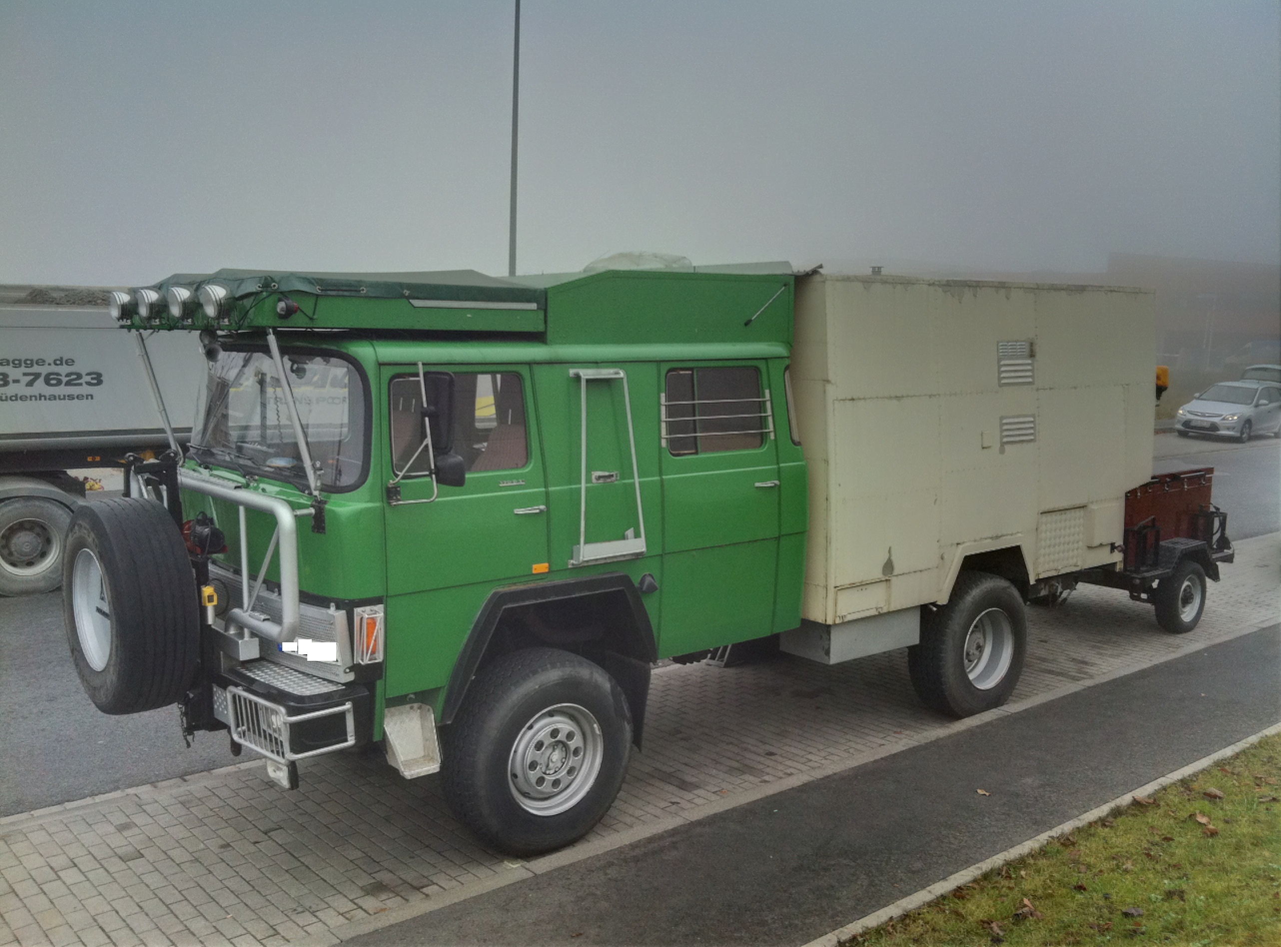

Mein 1719AK hat so ein Ding - sieht aus original Mercedes mit so eine Abschlepstange dran montiert. Einige praktische info's:
Die ganze Rahmen von Boden hoch kippen ist richtig schwere Arbeit. Ich schaffe es nur alleine wann es die erste mal gut geht. Wann nicht muss ich mir ne pause nehmen fur ein nächstes versuch. Ist denke so 60-70 Kg im Gewicht am schwersten Punkt.
Mann kann viel dran montieren / hangen - wie Scheinwerfer, wasche, Hund oder ein Sandblech dahinten.
Und wann gekippt ist es eine Treppe nach die Windscheibe.
Optisch sieht gut aus aber wann Gewicht wichtig ist wurde ich das Ding nicht montieren. Ich denke das die ganze Konstruktion so 150 -180 Kg wiegt.

Aus der Richtlinie 2005/66/EG geht unter Artikel 2 hervor, dass die Regelung zusammenfgefasst nur bis 3,5 T gilt.
Die LKW-Rammschutze von der Stange werden eigentlich alle nur mit Teilegutachten verkauft.
An meiner letzten Zugmaschine war der Frontbügel eingetragen, dabei wurde sowohl das Leergewicht als auch die Fahrzeuglänge in den Papieren angepasst.
MfG
Jonas
PS: Unter 3,5 T nennt man einen solchen Schutz auch nicht mehr "Bullenfänger" sondern "Personenschutzbügel"!

Wir haben auch so einen Prallschutz in Rundrohrform am Mog, seit Jahren schon. Und noch bei keiner Tüv Prüfung Probleme gehabt damit...noch net ma als es zur H Vorführung / Abnahme ging ....
Und Praktisch ist das Teil hier und da schon ....hat auch schon etliche male vor Größeren und kleineren Schäden geschützt .....
Und Finde Einfach das sowas an ein Ordentliches Allrad Expidirions WoMo drann gehört ..........schaut jut aus

Also meinen hat der TÜV durchgewunken
Hat mein Vorgänger verbaut und damals schon mehrfach durchden TÜV bekommen.
Sieht klasse aus, aber leider etwas zu hoch, um Wild zu fangen

bei mir dient das Teil eher als Steinschlagschutz, bei Bedarf lassen sich auch noch Gitter vor die Hauptscheinwerfer einschrauben.
