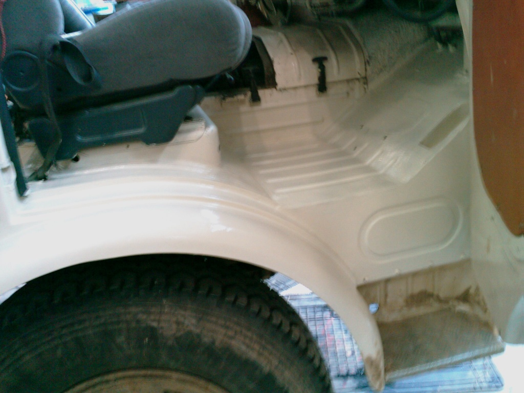

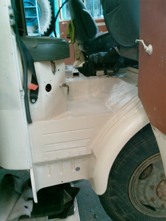

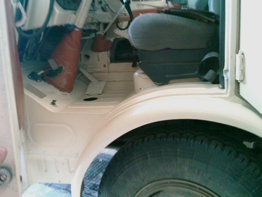

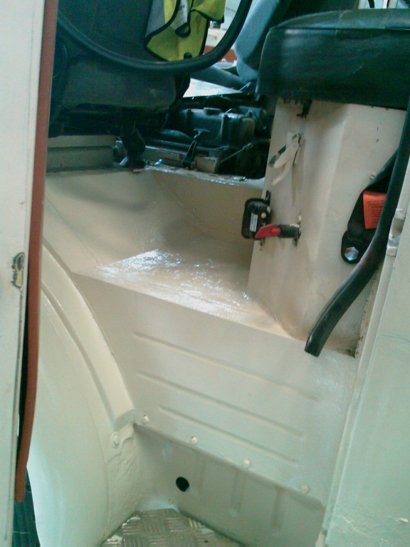

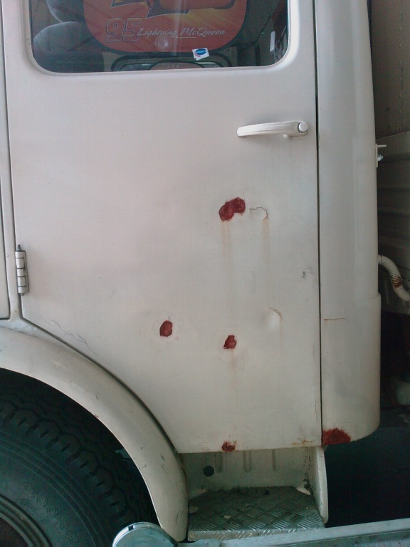

es geht voran... Habt Ihr mal unter den Fussmatten nachtgeschaut was sich dort für gammel angesammelt hat? Ich habs mit erschrecken festgestellt.
Hier mal ein paar Bilder vorher:
Vadnalismusschaden! Die Dallen waren mal richtig tief.

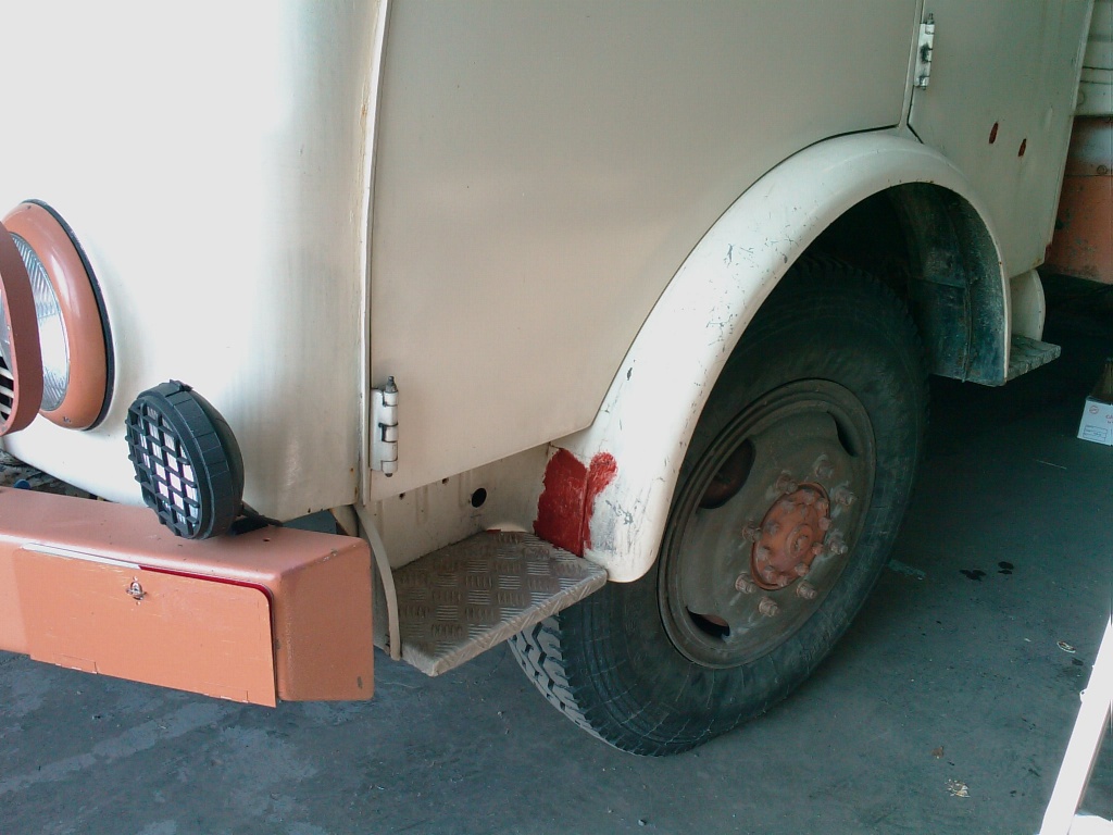

Im Kotflügel gibt ein gedoppeltes Blech! Da gammelts auch drunter (hier den Rost vorrüberegenend mit Ovatrol CIP gestoppt.

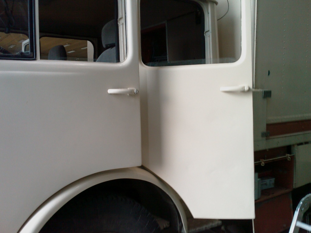

Tataaaa:Die neu lackierte Tür. Ausgebäult und mit Zinn ausgebessert.
restaurierter Innenraum:
So als nächstes gibts bitumenmatten als Schalldämmung :walkman:

Richtig gute und saubere Arbeit. An den schweizer Steyrn findet man selten solchen Rost weil die so mit Rostschutz vollgepumpt sind dass Rost keine Chance hat. Da hängen sogar so kleine Plaketten innen drin wo jedes Jahr, ähnlich einer Tüvplakette, angerissen wird wann der letzte Rostschutz und die letzte Rostkontrolle stattgefunden hat.
Nur innen in den Türen an den Verstärkungsblechen gabs Rost. Aber bei Dir wird Rost wohl jetzt keine Chance mehr haben. Sehr gute Arbeit.

@Wombi: das neue Makeup war auch nötig. Da hat es so braun druchgeschimmert. Das mit den Schuhen klappt nicht mehr bis zum Stammtisch. Dafür aber die Geräuschdämmung im Faherhaus.

Guck auch bitte von unten unter die Kabine (da wo die Batterien sind), da sind Verstärkungen druntergesetzt, die von innen übel weggammeln, da war bei mir gar nichts geschützt und direkt durchgerostet. Falls Du da schon warst: Glückwunsch! Sieht auf jeden Fall toll aus (tiefer Seufzer)
Bei Standzeiten immer Fussmatten hochlegen, da gammelts oft drunter...

danke für den Tip, aber soweit ich weis wurde bei uns Unterbodenschutz apliziert.Ich werde mich am nächsten Samstag mal drunterlegen und schauen.

und was ist das für ein Loch mit Deckel im Fußraum vorm Lenkrad? optische Kontrolle des Wasserstandes unter dem Fahrzeug vom Innenraum aus?
Grüße Jan
bo
Beiträge: 674
Registriert: 2006-11-19 15:41:22
Wohnort: Basel
#9 Beitrag von bo » 2011-03-28 14:16:48
darunter ist der Vorratsbehälter für die hydraulische Kupplung.
