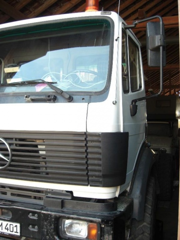

Hi Leute,
Morgen in einer Woche kann ich endlich unser Feuerwehrauto holen.
Als erstes will ich die Aufkleber und den Schriftzug runtermachen.
Denke mit einem Fön sollte das schonend gehen.
Habt ihr einen Tipp für die Kleberreste auf dem Lack? Möchte ungern mit Verdünner drauf und den Lack anlösen. Will aber den Feuerwehrschriftzug danach auch nicht in Staub auf dem Führerhaus haben.
Bin für eure Tipps dankbar.
Gruß Marcus
