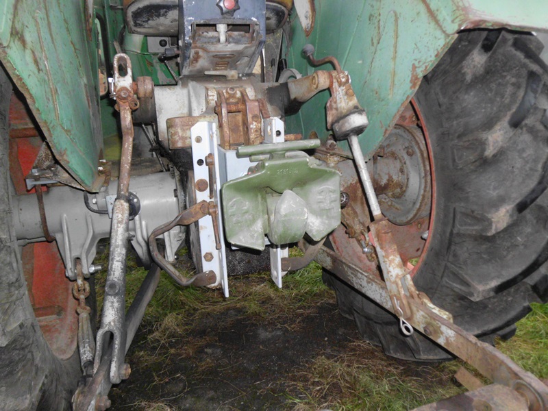

#17 Beitrag von Ingenieur » 2014-12-10 0:26:39
die Anhängekupplung von meinem Trecker war auch fest.
Der TÜV hat gemeckert, daß sie nicht drehbar sei.
Also flugs eine K1Dwg eingebaut.
Nun hat der Trecker eine drehbare Anhängekupplung.
Wahrscheinlich der einzige Deutz 5006 in Deutschland mit Hakenkupplung,
und einer HU mit "ohne Mängel".

#19 Beitrag von Ingenieur » 2014-12-10 0:44:46
die Konsole, wo die bauartgeprüfte Anhängekupplung angeschraubt ist,
gehört zum Fahrzeug.
(Ist übrings beim MAN KAT 5to auch so.)
Das Fz hat eine ABE.
Also alles völlig 'im grünen Bereich'.

#21 Beitrag von Ingenieur » 2014-12-11 2:13:26
naja, die Konsole kann ja noch viel mehr.
(Die fabrikneue K1Dwg hatte ich noch im Regal, und der TÜV-Termin nahte.)
W.g. dem Bohrbild und den Gewinden passen jetzt an den Trecker:
- K1Dwg
- Ringfeder 86G110
- Rockinger 243 - 38,5 mm
- Rockinger 243 - 30 mm
- Ringfeder 2020
- Kugelkopf 50mm M16 90mm
- Kugelkopf 50mm M16 2x90mm
- Flurförderkupplung
Alles höhenverstellbar in der original Rasterschiene ab D-Wert 2,2 to.
