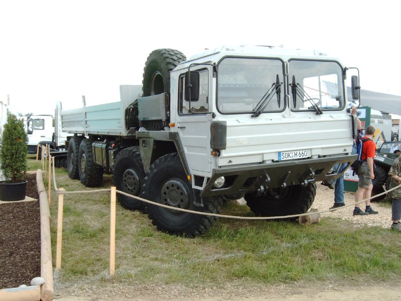

@MarkusG: So was hab ich mir vorgestellt. Schwerer 8x8 mit Niveauregulierung an allen Achsen (vorallem an der Vorderachse). Ob es die auch mit Luftfederung gibt?
Hab auf der Homepage von Hellgeth ganz kurze Angaben zum Fahrzeug gefunden. Es handelt sich um ein [MAN SX2000 KAT 1A1 8×8]-Umbau mit Hydro-Pneumatik-Fahrwerk, welches 300mm Hub fahhren kann. Leider kann man auf dem Foto nicht erkennen wie die Konstruktion aussieht.

Also die Federbälge die Dominique verbaut hat sind nicht ggeignet um das Niveau zu verändern. Das Bild ist von der Vorderachse!!!
Das lässt die Achskonstruktion mit den Blattfedern nicht zu!!! Für eine Achskonstruktion mit Niveaoregelung muss man alles auf Längslenker geführte Achskonstroktion umbauen! Schau Dir dazu mal die Aufhängungen bei Sattelzugmaschinen oder Sattelaufliegern an. Das könnte Dir am einfachsten die konstruktive Vorraussetzung aufzeigen!
Man muss bei der Konstrukton 1. die Schub- und Führungskräfte der Achsen auf- und abfangen und 2. zusätzlich die Torsionskräfte der Achsen die beim Bremsen und Beschleunigen Abstützen.
Schaumal unter LINK bei Toni Maurer die haben umfangreiche Erfahrung mit solchen umbauten!
