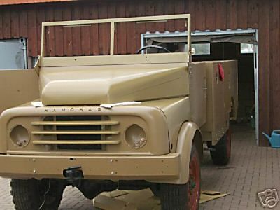

habe heute nachmittag bei dem schönen Wetter versucht die Frontscheiben am AL 28 GruKW anzubringen,
mußte beim Anbringen leider feststellen, daß es sich den Scheiben um die Ausführun mit den "runden" Ecken handelt und beim GruKW ja rechteckige Scheiben drin sein müssen,
wird wohl nun noch mehr ziehen beim Fahren...
daß es sich um die falschen Scheiben handelt ist mir beim Kauf nicht aufgefallen ( waren ausgebaut ) und dem Verkäufer auch nicht; er hat auch keine anderen,
so nun die Frage, wo ( außer ebay...) bekommt man die eckigen Scheiben her, oder hat noch jemand welche aus einer Schlachtung,
wenn ich keine auftreiben kann, hat jemand schonmal den Rahmen von eckig auf rund umgebaut und kann mir seine Erfahrungen schildern,
Gruss Flo

Hallo Florian,
es muss ja nicht unbedingt Carglass sein, aber Torben hat schon recht - da die Scheiben plan sind, kann sie Dir jeder bessere Autoglaser zuschneiden und stempeln.
Die alten Scheiben nicht wegwerfen, es gibt genung Fahrer von A-Ls mit kleinem Fahrerhaus, die sich die in den Keller legen würden
(z.B. ich

habe gerade mit einer Autoglaserei bei uns im Ort telefoniert,
wollen ca 140 Euro für beide Scheiben inc. Dichtungen...
alternativ überlege ich immer noch ob man nicht die runden Scheiben einbaut, passen scheinbar von der Höhe und Breite und die Löcher mit
Alu o.Ä. verschließt; mit Silikon oder Sikaflex abdichtet,
finde die runden Scheiben eh schöner...
Gruss Flo

Danke schonmal für Eure Hilfe,
werde die nächsten Tage probieren ob ich die runde Scheibe in den Rahmen bekomme, wenn die passt, werde ich wohl oder übel die Ecken mit Blechen verschließen ( auf den Rahmen nieten ),
fals ich die Scheiben gar nicht reinbekomme würden mir die Maße sehr helfen, dann messe ich mal meinen Rahmen aus,
würde mich eigentlich wundern, wenn der Rahmen vom GRuKW und der vom eckigen festen Fühererhaus ( ich denke Ihr nennt das großes Fühererhaus ) abweichen würde...
wenn ich eckige Scheiben kaufen muß gebe ich auch gerne die runden her!
Gruss Flo

Nein ich habe auch den mit dem kl.Faherhaus .
Aber wen es schon an die 140 Euro für zwei Scheiben inkl.Dichtungen scheitert , dann gib es mit dem AL besser auf .
Als nächstes kommen unter umstänten die Bremsanlage , ein Bremszylinder knappe 100 Euro , die Belege nochmal soviel .
Was wird dann gemacht . Die schlechten abgeklemmt und die beläge gekocht , das sie wieder weich werden ?
Frage mal bei AMR
http://www.amr-outdoorwelt.de/
oder bei André Kreidel
http://www.hanomag-al28.de/
vielleicht auch Allrad Ruhland
http://www.allrad-ruhland.de/
oder vielleicht auch mal Detlef Stamer .

Ähhm, hast du ein GruKw Fahrgestell mit geschlossenem Fh, oder einen 'echten' GruKw mit offenem Fh. Die Scheibenmaße sind m.W. da auch noch unterschiedlich. Die von mir vermessene Scheibe eines geschlossenen FH hat die Maße 410 x 835. Der offene GruKw hat m.W. kleinere Scheiben, da ein ganz anderer Gummirahmen verwendet wurde (mit einem Einziehgummi zum Spreizen der Dichtung, wie bei den großen Kofferfenstern) Weiterhin scheinen die Fenster schon gerundet zu sein, wenn ich mir so verschiedene GruKw - Bilder ansehe.FlorianKraft hat geschrieben:Moin,

es ist der offene GruKW, d.h. wie ein Kübel...
werde wohl doch Scheiben beim Glaser nachschneiden lassen und vieleicht den Rahmen einfach ausbauen und mitnehmen, dann hat der gleich alle Maße!
Danke für Eure Hilfe
@Oli: auch Danke für Deine Hilfe; leider muß ich noch anmerken, daß ich nicht wirklich weiß warum ich mit Dir über die Verwendung meines Budgets oder das Aussehen meines Hannos diskutieren soll, Geschmack ist nunmal verschieden und wofür ich mein Geld ausgeben will ist meine Sache, um Dich zu beruhigen:
ich bastele jetzt schon seit über 10 Jahren an Oldtimern und weiß schon was das kostet...
hoffe damit alle Unklarheiten aus dem Weg geschafft zu haben und freue mich mal mit Dir ein Bier zu trinken
Gruss an alle Flo

Bei meinem GruKw II (Bj. 71)sind im Klapprahmen nämlich Scheiben mit "runden" Ecken drin. Bist Du sicher, daß da nicht nachträglich am Rahmen rumgeschneidert wurde, um etwas mehr Überblick zu bekommen? Gläser mit "eckigen" Ecken kenn ich nur vom geschlossenem Häuschen.
Gruß vom Tankred
