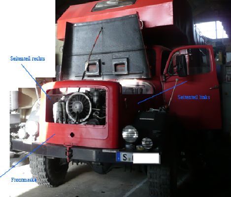

hat schon jemand die seitlichen Verkleidungsbleche
zwischen Kotflügel und Motorhaube abgebaut ?
Hab schon alle Schrauben ( 8 Stück pro Seite )
unten im Radkasten weg, sind nur noch 2 Nieten drin.
Ist aber alles noch fest. Ist das nur der Gammel oder
sind das noch mehr Schrauben ?
Leider ist es so schnell dunkel geworden und habs nicht mehr
genau sehen können.
Olli

Moin !
Was hast Du vor ??
Es ist vermutlich einfacher den kompletten Kotflügel mit Seitenblech abzubauen und dann das Blech abmachen.
Hab ich bisher jedenfalls noch nicht probiert nur das Blech auszubauen.
Blech ist an den 8 Schrauben und den 2 Nieten fest und Rost.
150er

#4 Beitrag von olli-Stuttgart » 2010-11-01 22:11:03
..... und mit dem Kotflügel abschrauben geht besser ?
Hast du das schon gemacht. ?
Ich möchte mal richtig an den Motor und Getriebe ran.

#5 Beitrag von 150erGKW » 2010-11-02 0:08:07
olli-Stuttgart hat geschrieben:.....
Ja, schon mehrfach.
Zuletzt vor 2 Jahren bei der "optischen Aufarbeitung" .
Es sind 11 Schrauben zu lösen und das Blinkerkabel entfernen.
Und wenn erstmal alles weg ist, kann man auch gut dran arbeiten.

#6 Beitrag von olli-Stuttgart » 2010-11-02 8:41:47
sauber, so sollte es Aussehen.
Danke !!!
