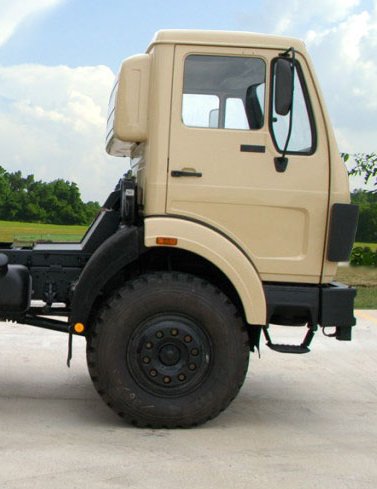

#17 Beitrag von DaGerba » 2010-09-23 8:44:41
Servus Mike,
bei den vorgeschlagenen geräumigen Dokas wirds wohl knapp mit den gewünschten 5 m Aufbaulänge. Aber die 1017, vor allem die vom Militär, gibts mit so einer Beule hinten am Fahrerhaus, eben damit der Sitz weiter zurückgeht.
Bin selber ungefähr in dieser Größenklasse und kann im 1017 wirklich gut sitzen.
Viel Spaß noch!
DaGerba
Beiträge: 85
Registriert: 2009-10-25 2:25:11
Wohnort: nördlich von München
#18 Beitrag von DaGerba » 2010-09-23 13:34:49
Den 1017er mit der Beule hinten am Fahrerhaus gibts sogar schon fertig mit 5,30 m Koffer. Aber halt ned grad saubillig:
Hier (Allrad Ruhland bei München) (musst ziemlich weit runter scrollen).
DB 1017 4x4
EZ. 1984, 19.000km, 125 kW (170 PS), Sonder-Kfz mit Wohnmobilzulassung, ehem. Bundeswehrfahrzeug, Reifen 13 x 22,5 neuwertig, sowie Felgen, HU/AU fällig, Farbe beige/grau, Aufbau mit Drei-Punkt-Aufhängung, 2 Schwingsitze, 250 Liter Edelstahltank, Durchgang zur Wohnkabine, zul. Gesamtgewicht 7.490 kg, 6 eingetragene Sitzplätze, fahrbar mit alter FS-Klasse 3,
Fahrzeugmaße (L x B x H):
