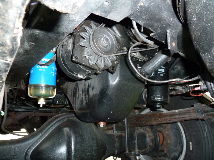

#15 Beitrag von TheDude » 2010-08-28 14:32:45
Fuer Strassenfahrt brauchst gar nichts zu machen. Fuer Strassenfahrt brauchst aber auch nicht auf Einzelbereifung umzuruesten.
Fakt ist, dass bei 170er Frontlenkern vom THW das VA-Diff die Oelwanne beschaedigen kann. Ob das bei Feuerwehrfahrzeugen auch so ist, weiss ich nicht, da Magirus fuer jeden Kunden beinahe eine eigene Version gebaut hat.
Hoeherlegung und evtl. auch zusaetzliche Federlagen sind kein Fehler, wenn Du evtl. sowieso etwas mehr Gewicht als Original auf der Vorderachse hast.
Wir haben in unserem 170er *Hauber* 3 zusaetzliche Federlagen und Unterlegkloetze drin. In der Wueste bringt das enorm viel.
Umbau ist auf unserer Website beschrieben.
Federbriden gibts im Internet. Aber Achtung, es gibt verschiedene Typen.
Federlagen gibts aus Schlachtfahrzeugen.
Kloetze kann man selber bauen.
Knickwinkel der Kardanwellen muss ausgemessen werden, sowie auch max. Laenge.
Ist aber alles kein Hexenwerk.
Beim Umbau wuerde ich auf alle Faelle auch wieder hinten Stossdaempfer verbauen.

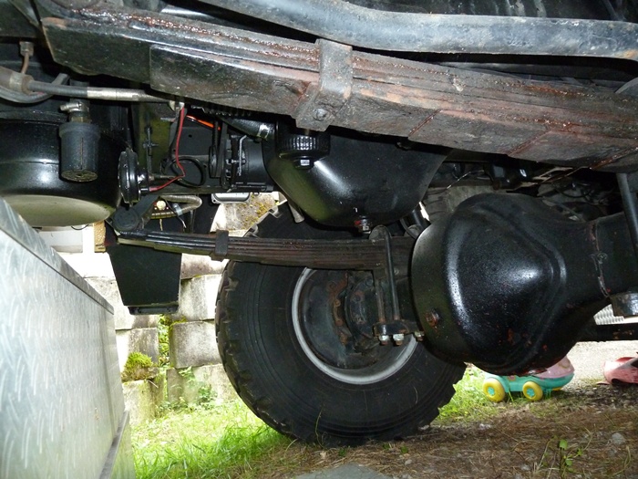

#23 Beitrag von Magirus170D11 » 2010-09-01 17:21:04
Bei mir ist eine Blechoelwanne montiert, die Federn vorne sind um eine Lage verstärkt, ich denke, dass ich genug Luft zwischen Differential und Oelwanne habe.
Gruss Werner

#26 Beitrag von dave » 2010-09-01 22:44:36
servus!
wegen blödheit bösartigst geflogen ist unser 170er auch schon (und auf der aufsteigenden seite des grabens wieder gelandet, maximal ungünstig. das tut richtig in den knochen weh :eek: , und zwar nicht wegen den gedanken ans material ).
der motor müsste 5 cm im rahmen nach unten kommen, das geht nicht, dabei würd er abbrechen :angel:
ich habe mir im vergleich zur blechwanne die gußwanne schon angeschaut, ist ne völlig andere nummer, da würde ich auch hochlegen wollen.
grüße,

Die Blechwanne scheint mir "flexibler" zu sein als das starre
Gusswannen Modell. Ich könnte mir vorstellen das wenn es zu
einer Berührung käme die Blechwanne nachgibt und nur eine Delle bekäme. Kann man die denn problemlos gegeneinander
ersetzten ? Sprich Guss ab, blech ran ?

#28 Beitrag von dieselkai » 2010-09-02 13:14:00
Hallo ,
Das würd mich auch interessieren!
Falls ja, wer hat eine Blechwanne übrig?
