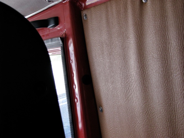

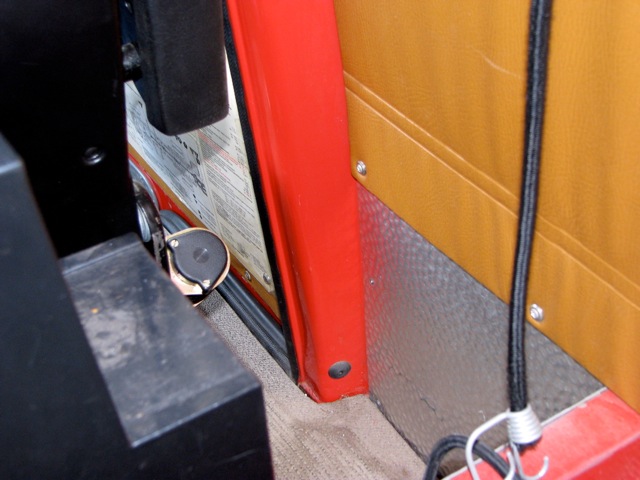

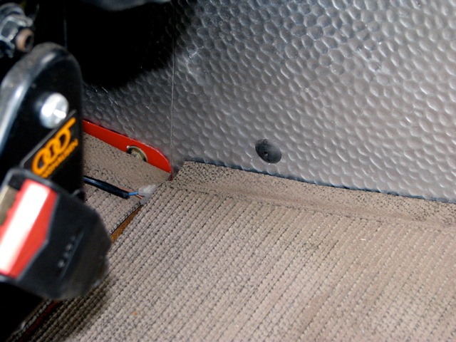

#5 Beitrag von Alter Schwede » 2010-07-08 23:10:24
Also die ersten drei wie oben beschrieben: 1 x unten am Trennsteg zum DoKaFond für die Gurtschlosspeitschen, 2 x B-Säule: 1x bodennah für die Gurtrolle an einem Winkelblech, 1 x in Schulterhöhe für die Umlenklasche und der vierte Anschlagpunkt war beim ISRI5000 die jeweils türseitige Drehachsenschraube, an der dortigen Blechblende der Rückenlehne, wo bei meinem Sitz entweder das Gurtschloss bzw. die Gurtrolle der Shelter-ISRIs saßen. In den ersten drei Anschlagpunkten saßen sehr störrische, rillige Gummipropfen....
Bilder folgen; vermutlich muss ich wieder einen Admin bitten die hier einzustellen.

Bin ja schon da, war gestern den ganzen Tag unterwegs. Hier also stellvertretend die Bilder vom Schweden:
