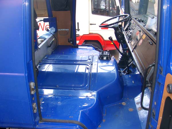

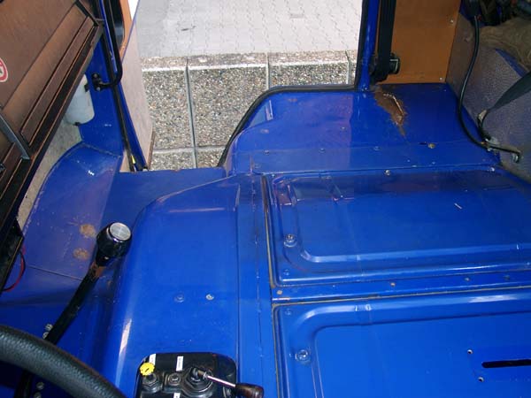

habe heute mal den Fahrer und Beifahrersitz ausgebaut, alle Matten entfernt.
Jetzt weiß ich schon mal wo ich dran bin.

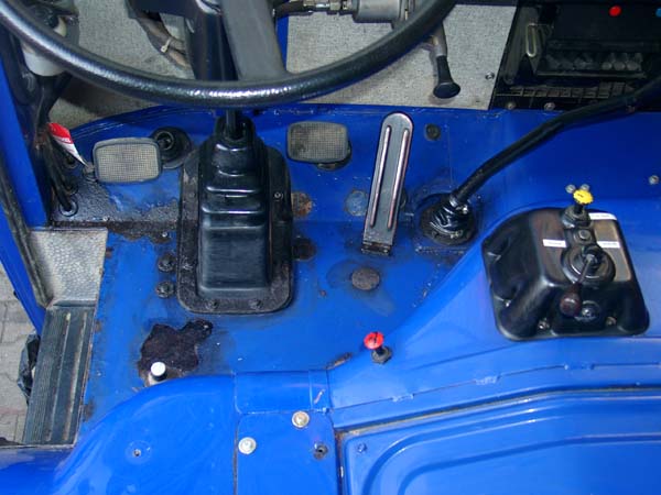

Auf der Fahrerseite habe ich die Roststellen mit "Epoxy Brunox" Rostumwandler und Grundierer zugleich, eingetünscht, siehe Foto. Kann ich das so lassen und nach dem Austrocknen lackieren???

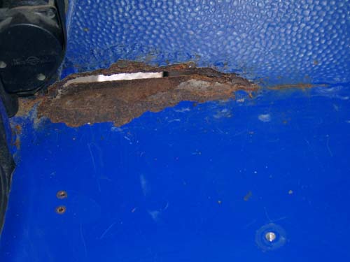

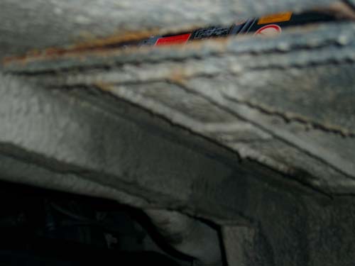

Hinter dem Beifahrersitz ist ein größeres Rostloch! Wie mache ich es an der Stelle, großzügig ausschneiden/flexen und ein Blech einschweißen? Die Blechstrebe von unten retten, oder neu?
Sonst sieht er von innen noch gut aus. Bj.5/80 nächsten Monat die H kompatiblen 30 Jahre! Berlin-Umweltzone!
Für Ratschläge dankend!

Zu den maroden stellen: Du hast das schon richtig angefangen ,nach dem Rostumwandler würde ich zur Sicherheit noch Rostschutzfarbe auftragen und zum Schluß blau lackieren . Die Durchrostung kannst Du nur sauber rausschneiden und durch neues Blech ersetzen.

Habe die durchgerosteten Stellen mit der Flex herausgeschnitten und
dann neu eingeschweißt.
Bei den rostigen Stellen würde ich zuerst mit der Flex den Rost beseitigen,
und erst dann mit "Epoxy Brunox" arbeiten. Da du mit der Flex meistens den Rost nicht sauber weg bekommst. Danach lackieren.
