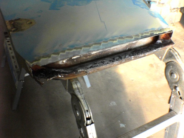

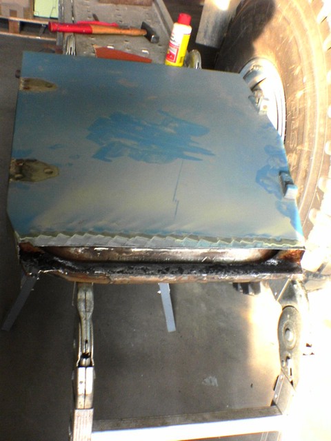

Nachdem ich heute einen unbändigen Tatendrang verspürte (dabei ist heute Montag...), habe ich mir das dünnste Blech aus der Werkstatt meiner Firma geben lassen. 2 mm... und abgekantet wurde es auch gleich :D
Das Schweißen ging besser als befürchtet. Nach dem ersten Heften sah es so aus:
Nach 3 mal schweißen und schleifen dann so:
Morgen werd ich noch weiter schweißen und schleifen und auch seitlich bzw. auf der Innenseite Flicken draufmachen.
Dann noch mal ein Abend zum fertig schleifen und lackieren...
Natürlich wird man an der Stelle immer einen Absatz sehen, je nachdem wie gut mir das Schleifen gelingt. Mit Spachtelmasse will ich aber nicht anfangen.
Immerhin hab ichs dann selbst gemacht mit den Mitteln, die ich ohnehin zur Verfügung habe.
