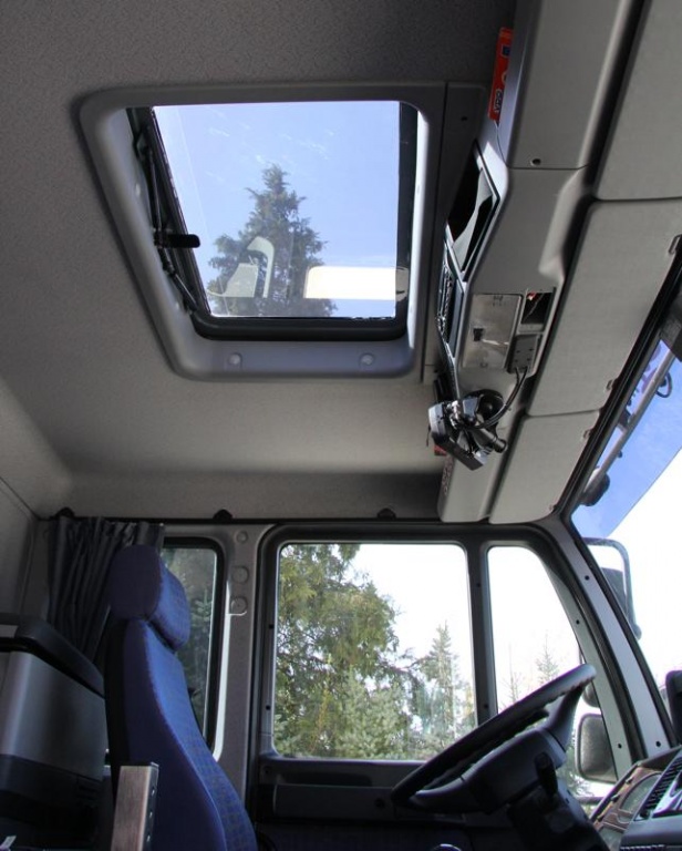

Habe nun endlich das Glasdach eingebaut und kann berichten.
Zuerst einmal hat sich der TÜV-Mann gefreut, dass ich Ihn vorab gefragt habe wegen des Glasdachs. Einwände hatte er keine, solange Sicherheitsglas verbaut ist. Und eintragungspflichtig ist es auch nicht (alles >2m über der Fahrbahn scheint die Jungs nicht wirklich zu interessieren)
Da die alte Dachluke - vor allem die Scharniere - schon arg angerostet waren (sie ließ sich nur noch mit Gewalt überhaupt öffnen), besorgte ich mir 'ne neue und ließ beim Autoglaser meines Vertrauen eine ESG-Scheibe schneiden und aufkleben (der umlaufende Kleberand ist ca 20mm breit und es hält bombenfest). Das ganze war überhaupt kein Akt und kostete ca 50 Euronen (mit Glas, ohne neue Luke).
Dass sich damit ein ganz neues Gefühl für die Umgebung einstellt werdet Ihr auf dem beil. Bild erkennen. Zu guter letzt werde ich der Luke noch ein Rollo als Sonnenschutz verpassen.
Bei Fragen zu Details gerne melden.

sieht gut aus, was ist das für ein Glasdach
#7 Beitrag von Kurzhauber » 2011-04-10 22:39:44
sieht sehr gut aus, könnte mir auch gefallen.

#8 Beitrag von globedriver » 2011-04-11 7:12:56
Hallo, Bruno,
das ist die Originaldachluke von MAN. Die passt sicher bei Dir auch. Sie hat von Haus aus einen kleinen Absatz im Blech, der sich gut als Kleberand eignet. Hab nur das Innere rauschgeschnitten, dann hat mir ein Autoglaser das Glas (ESG) passend geschnitten (mit Rundungen) und fachgerecht aufgeklebt. Fertig. An der Vorderkante des Glases hab ich noch eine Verstärker-/Abweiserleiste aufgeklebt, so dass Äste u.ä. nicht gleich am Glas "zerren".
Guckst Du hier http://www.lady-grey.net/lady_grey/ladygrey_d.htm siehst Du ein paar Bilder des Werdegangs.
Klaus-Peter
