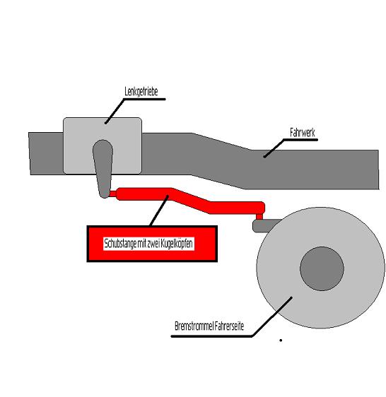

Hallo liebe Gemeinde,
ich habe gerade erfahren, daß ein Bekannter eines Bekannten übermorgen nach Südamerika fliegt. Ich möchte Selbigen bitten, sich nach nach einer "Schubstange" (die exakte Benennung kenne ich nicht) für meinen Rundhauber zu erkundigen. Diese ist defekt und als ich vor sechs Monaten beim Daimler war, um Ersatz zu kaufen, wurde mitgeteilt, dass es dieses Bauteil nicht mehr gibt!
Falls mir hier jetzt nicht jemand eine aus seinem Fundus anbieten möchte, wäre ich über eine Kopie der orginal Explosionszeichnung mit A Teile Nummer total dankbar.
Mercedes Benz LAF1113
Bj. 1964
keine Servo.
Vielen Dank
BJÖRN

Übermorgen als Termin für ein Teil das man nicht mehr kaufen kann? Ähm...
Also: So lange deine Lenkschubstange keine zu starken Knicke aufweist für die man ein Pressengesenk braucht können Betriebe wie mein Gelenkwellenhänder solche Stangen anfertigen.
Wenn man kein Muster hat, braucht es eine wirklich gute Zeichnung und alle Maße. Preis so etwa 200-400EUR. Lieferziet etwa 2 Wochen.
Wenn ich mir um das Geld keine Gedanken machen muss, wäre ich bereit dir zu helfen.

Den Defekt der Stange habe ich selber verursacht. Bei der Demontage hatte ich kein Ausdrückwerkteug. Die Feingewindekronenmuttern also nur ein paar Umdrehungen gelöst, damit mir die Stange nicht herunter fällt, wenn sie aus dem Kegel kracht und ordentlich mit dem Hammer auf dem Gewindeansatz herumgedroschen. Gewinde im Eimer, Mutter nicht mehr demotierbar, abgeflext, egal -> kaufste neu. Ha ha la la.
Die Spursange zwischen den Bremstrommeln hat auf der einen Seite einen einschraubbaren Kugelkopf. Den Gedanken, eine Zeichnung zu erstellen und mir eine Stange mit zwei entsprechenden Gewindebuchsen anfertigen zu lassen hatte ich auch schon. Kaufen wäre mir aber lieber.

Eine Explosionszeichnung habe ich heute noch beim Benz erhalten. Habe gleich mal nach Ersatzteilen gefragt, da die Kugelköpfe ja Wechselware sind. Mix mehr zu machen. Auch der mit dem Feingewinde, welcher an der einen Seite der Spurstange verbaut ist - Nullbestand. Hier wied dringend eine Quelle gesucht, da es lezten Endes ja ein banales Verschleißteil ist.
Der Mitarbeiter bei Dailmer empfahl eine Nachfertigung, man müsse dann aber mit ca. 500.- Euro rechnen. Fand ich -für mich ohnehin- ein wenig fett.
Fail!
Hammer ist gut, aber nicht aufs Gewinde! Sondern mit zwei Hämmern von außen aufs Auge damit es die Kegelbohrung minimal oval verform, das sprengt dann den Bolzen aus der Bohrung.
Man muss sich irgendwie immer wiederholen...
Anfertigung der Stange wird keine 500 EUR kosten. Ich habe gerade eine nach Zeichnung in Auftrag, melde mich wenn sie fertig ist.
