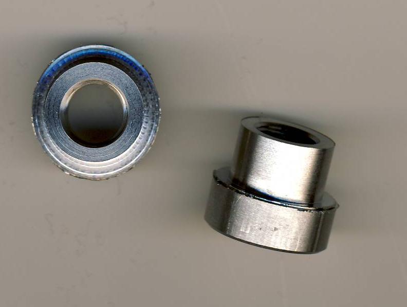

Vielen Dank für die Information!
Habe mit viel Glück einen Gewindbohrer 7-16 Zoll 20 UNF -2B Gewindbohrer ausleihen können.
Die Muttern habe ich heute Morgen bereits hergestellt.
über den weitreren Verlauf werde ich bei Gelegenheit berichten.
ps. der Grat muss so sein, ich entgrate nie, wo ich später schweisse.
