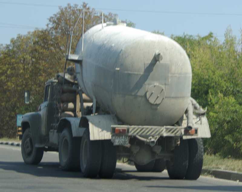

In Moldavien habe ich viele SIL gesehen die auf Gas umgerüstet wurden. Waren aber alles original Benziner.
Einen Diesel auf Benzin/Gas umrüsten ist evtl. nicht besonders sinnvoll. Zum einen die Kosten für den neuen Motor und oftmals auch Getriebe, dann die Kosten für den Gaseinbau. Da muß man schon einiges fahren um das reinzubekommen.
Ältere Transporter und Klein-LKW hatten aber oft wahlweise Benzin oder Diesel, da könnte eine Umrüstung einfacher werden.
Bei größeren LKW benötigt Gas auch einiges an Stauraum für die Gastanks. Bei den SIL waren das ganze Gasflaschenbatterien, meist hinter dem Fahrerhaus.

Veit, stimmt, LPG ist (war) im Ostblock sehr verbreitet...
Aber schau noch mal genau auf dein Foto, und dann auf die Thread-Überschrift...
Allrad gabs ja eigentlich nur für Militär & Feuerwehr, und die hatten trotz Benziner nix mit LPG am Hut...
