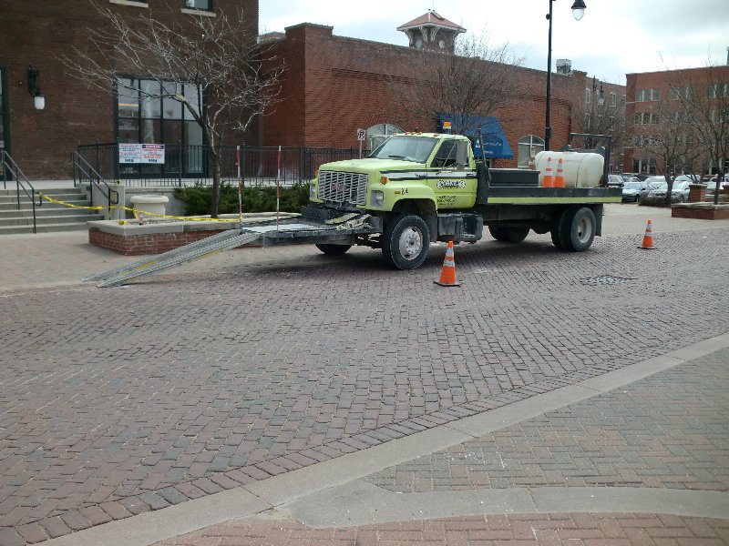

Dieser Vorbau lief mir gerade vor ein paar Tagen über den Weg...
Damit wird übrigens ein MiniBagger transportiert.
