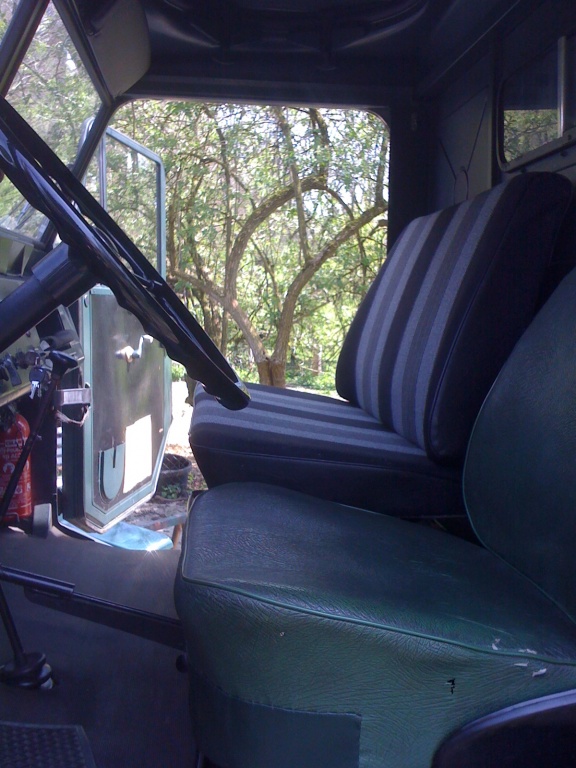

da bei uns Nachwuchs unterwegs ist muss ich im AL in absehbarer Zeit nen Kindersitz unterbringen.Es handelt sich um das große Fahrerhaus, hat irgendjemand von euch ne Sitzbank anstatt des Beifahrersitz montiert? Was passt da am besten rein um 2 1/2 sitzplaetze zu bekommen?

ich habe eine Doppelsitzbank vom T4 drin. Das ist dann allerdings eher eine PRESSPASSUNG! Der Kindersitz darf dann nicht zu groß sein sonnst kannst du nicht mehr richtig schalten.

Die Doppelsitzbank aus den Mercedes T1 passt sehr gut. Der Nachteil ist, dass die Rückenlehne nicht verstellbar ist.

Das hoert sich ja schon ganz gut an, dann muss ich mal Ausschau halten nach vw T4 oder Mercedes T1. Wie ist das so mit dem Hebel fuer's verteilergetriebe aus, da ist die Bedienung dann sicher auch eingeschraenkt , oder???

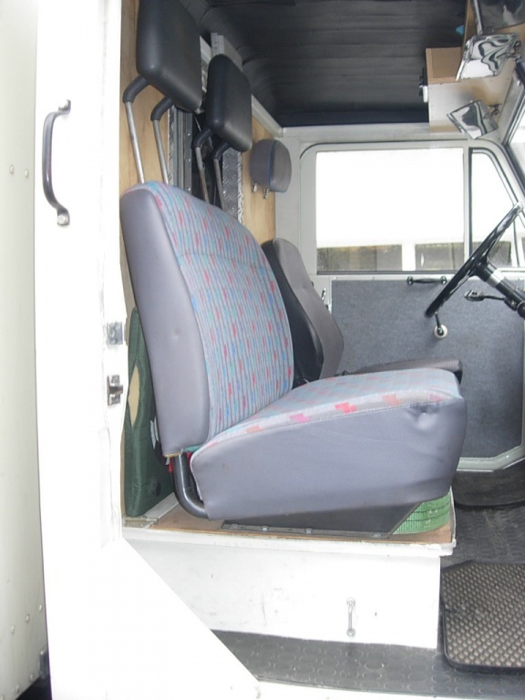

Ich habe die Mercedes T1 Sitzbank bei meinem AL28 eingebaut, wenn auch nicht klappbar ist der Durchgang gut nutzbar, Schalthebel fürs VG und Handbremse wurden modifiziert und sind nicht mehr im weg.

#8 Beitrag von Dirk » 2010-01-21 20:42:43
Hallo Igor,
ich muss sagen das sieht wirklich gut aus mit der Sitzbank!
Haette ja fast serienmäßig sein koennen ;-)
Grüße Dirk

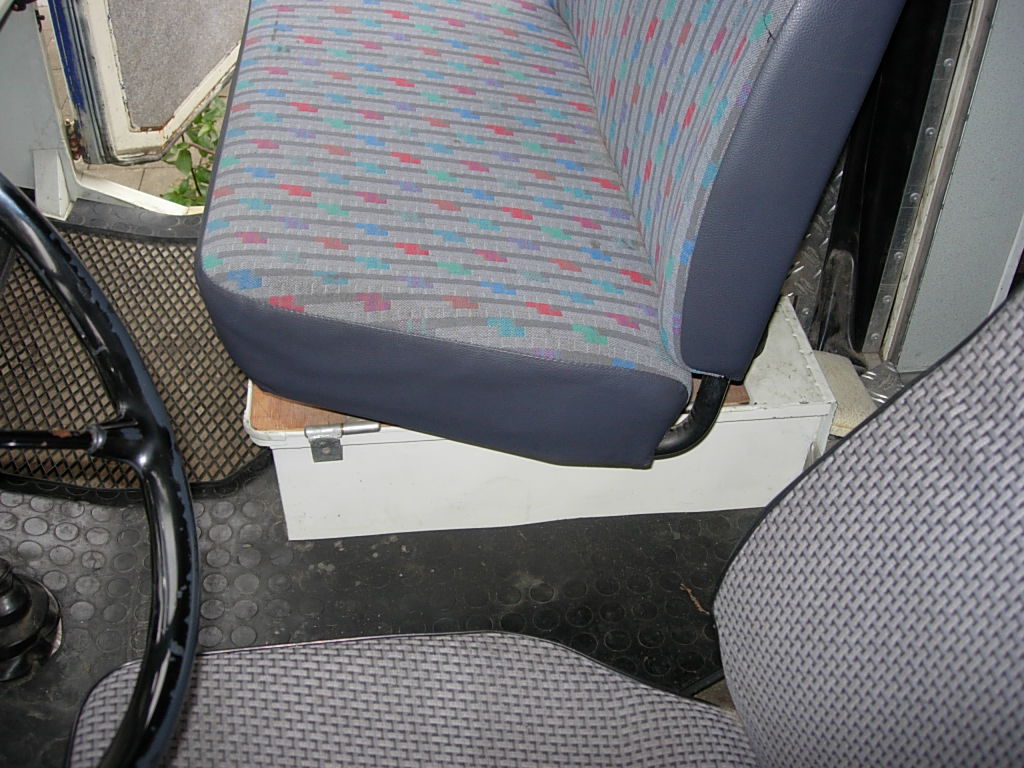

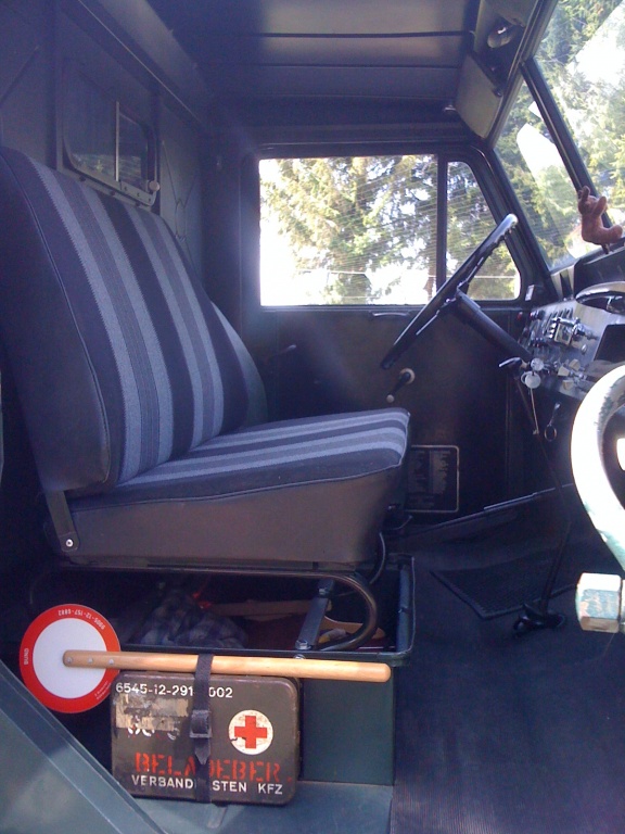

So, das ist jetzt meine Lösung mit ner Sitzbank im Großen Fahrerhaus.
Die Nutzung des VG-Hebels ist jetzt sehr eingeschränkt, werde die Bedienung auf pneumatikbetrieb umbauen, pneum.Zylinder und Ventil sind schon besorgt!
Danke nochmal an Bernhard_h für die tolle Sitzbank :D
