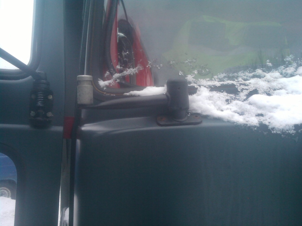

Halter eingeklappt

Danke fürs Bild. Sieht ja ganz schön scheiße aus das Ding :bored: Hat das jemand noch mal im Ausgefahrenen Zustand am besten mit Scheinwerfer dran, ein- und ausgefahren?

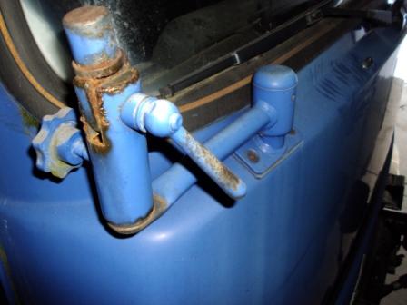

Moin im Original sieht der garnicht so schlecht aus,
aber ausfahren geht da nicht wirklich.
Der Halter lässt sich nur in zwei Schritten um 90° drehen.
An den drei Positionen rastet der Halter ordendlich ein.

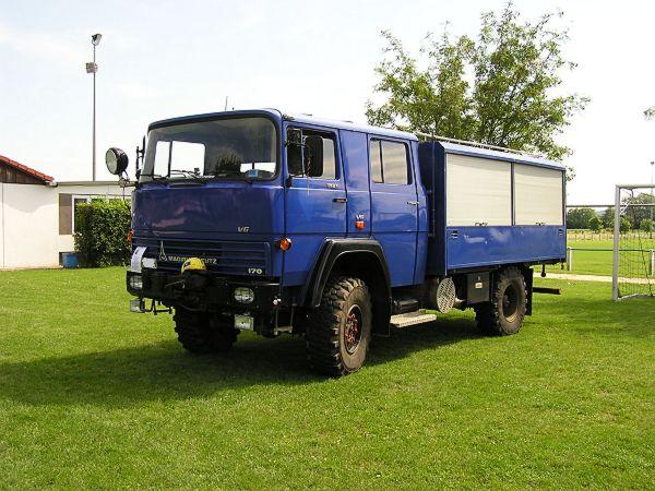

Transporter hat geschrieben:Hat das jemand noch mal im Ausgefahrenen Zustand am besten mit Scheinwerfer dran, ein- und ausgefahren?
Möglicherweise... :D
Wenn wir wieder in Deutschland sind, guck ich mal, ob ich was finde, also, ein Bild von vorne. ;)
Hier sieht man den großen Arbeitsscheinwerfer:

Paßt zwar nicht hier her, aber:
Der sieht ja gut aus. Was sind denn das für riesen Reifen ??
Und warum sind denn die Bordwände "gecleant"?

Die riesen Reifen sind eigendlich nur "popelige" 14,5R20... - 14.00R20 sind weitaus fetter....(allerdings ist m.e. ist 12.00R20 m.e. die grösste auf Dauer sinnvolle Grösse)

Hallo Frank,
bei nem Voll-Koffer aus der '76er Bauserie passen 14,5er nicht zwischen die mittleren Halterungen der Bracken. Daher haben wir die Bordwände auf normale Scharniere umgebaut :)

Hi Transporter,
nur falls es dir entgangen sein sollte, unser Karma-Projekt von gestern hat den Halter am LKW.

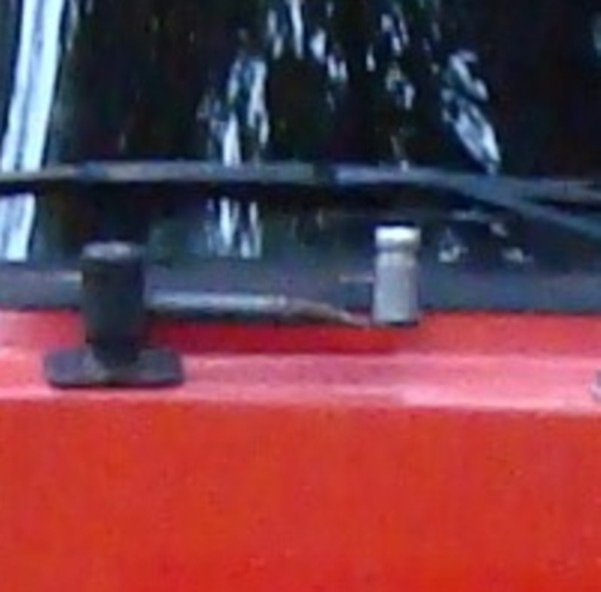

Hallo...
noch n`Bild

Vielen Dank für die Bilder... hmmm... ich weiß noch nicht ob ich das so haben will. Andereseits sind die Löcher da... ich glaube da muss mir ein metallbearbeitender Forumsuser was krasses ranbauen... so, das es so abnehmbar ist, das nur der Zapefen stehen bleibt...
Wenn noch jemand ein Bild hätte von dem von Ulf erwähnten ersten Modell wäre das Klasse.

MADARAJO, da muß wohl mal jemand am Aufsteckbolzen rumgesägt haben. Der muß eigentlich aussehen, wie auf dem Bild von Thomas, also mit Nut.
