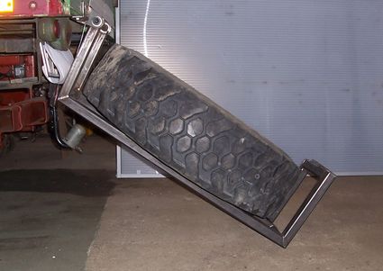

etwa so:
http://www.veteranenhalle.de/images/sto ... a911_8.jpg
Kostet natürlich Böschungswinkel sowie evtl. Bodenfreiheit. Außerdem bleibt da auch nicht mehr allzuviel Platz für Staukästen links und rechts...
Kai
Reserveradhalterung
@Harald:
...ja über sowas hatte ich auch schon mal nachgedacht. Bei uns müsste dann aber die Abschleppstange weichen. Und die Leitkreuzleuchte...
Gruss,
Kai
Gruss,
Kai

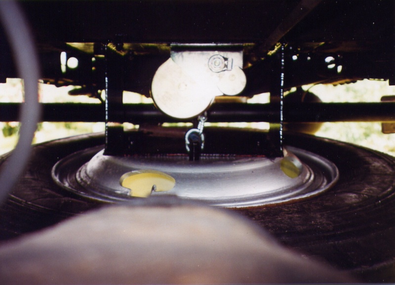

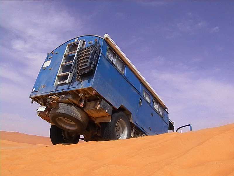

Mit etwas Phantasie kann man die Grundzüge der Konstruktion erkennen. Das Bild ist von vorne aufgenommen, im Hintergrund erkennt man die Abschleppstange.
Die Seitenteile sind so gewinkelt, dass der mittlerweile 385er Reifen die hintere Quertraverse knapp nicht berührt, die vordere tiefste Stelle des Reifens liegt noch höher als das Differenzial.
Die Winde ist handelsüblich, allerdings habe ich statt der abgesägten Kurbel eine angepasste Nuss für die Knarre.
Die Winde könnte man sicherlich pfiffiger außen positionieren und mit einer Umlenkrolle arbeiten.
Zwar mehr als nasse Wiese, aber dennoch war das Ziel immer das Durchkommen, denn hinten drin hatten die Verletzten sicherlich keinen Bock, ein mehrstündige Bergemannöver nach allen Regeln der Kunst abzuwarten, weil die Fahrer mal wissen wollten, wer den Längsten hat.
Wenn ich mal mehrere Tagesetappen von der nächsten Werkstatt entfernt war habe ich im Zweifelsfall immer die leichtesten Wege gewählt, die waren grenzwertig genug und die Karre ist zu meinem Erstaunen nie kaputt gegangen. Komischerweise habe ich nie Fremdhilfe benötigt, es wäre nämlich auch meilenweit niemand dagewesen zum Helfen.
Das wäre doch mal ein Anreiz für die Kiesgrubler: wer Fremdhilfe braucht muss für den Rest des Treffens auf der Asphaltfläche campieren und mit der Eselskappe rumlaufen
die Sanis sind mit Ihren Trennscheibenkurzhaubern damals durchaus übungsweise durch "Trümmerstrecken" gefahren - deshalb hatten die Autos doch alle Allrad. Da gings um den Transport von größeren Mengen Verletzten/Kranken aus durch Kriegseinwirkung zerstörten Städten. Das ist schon ein wenig mehr als nasse Wiese.

sicherlich hast Du eine zweite, redundante Sicherung für das Reserverad verbaut.
Es sind sogar 3 Sicherungen!
Erstens: 2 fette Schrauben (M 20 ? ist schon lange her, dass ich da unten mal war)
Zweitens: das Seil
und drittens steckt durch das Auge, in das das Seil eingreift, noch ein Metallstift.

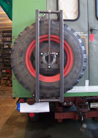

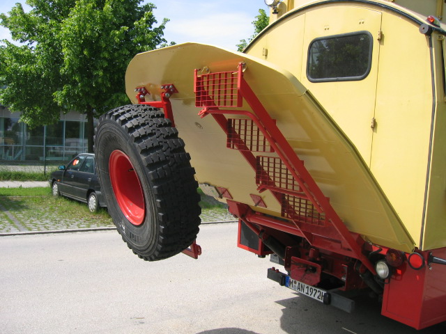

gibt aber noch ein paar Möglichkeiten ein Reserverad zu befestigen. Bin mit meiner Terassenlösung ganz zu frieden
Und der Betrieb, der meine RRH montierte, hat für die kleineren Räder auch eine schöne Lösung, die sich mit einem Fuß und einer Platte auch zum Tisch gebrauchen lässt.
Grüße aus dem Wagengarten
Ananda
Hallo Ananda,
Danke für den Beitrag und die guten Bilder. Deine Terassenlösung finde ich echt gut. War aber sicher nicht gerade ein "Schnäppchen", oder?
Wenn sich endlich der Winter verzogen hat, werde ich mich auch mal an die Arbeit machen. Wenn ich eine vorzeigbare Lösung habe, werde ich auch mal Bilder einstellen.
So long
Nordmann
So long
Nordmann
Hallo Chrischan,
wie schon gesagt ist das nicht meine RRH, fand ich nur cool, weil im halb geklappten Zustand wird sie mit einem Fuß abgestützt und mit einer Tischplatte versehen.
Der Hersteller dieses Bausatzes ist in Regensburg und auf LKW-Rallys spezialisiert. Der kann Dir bestimmt mehr dazu erzählen.
Bei Bedarf sende ich Dir mal seine Adresse, denn einstellen darf ich die hier, glaube ich, nicht.
Grüße aus dem weißen Wagengarten
Ananda
Ananda
