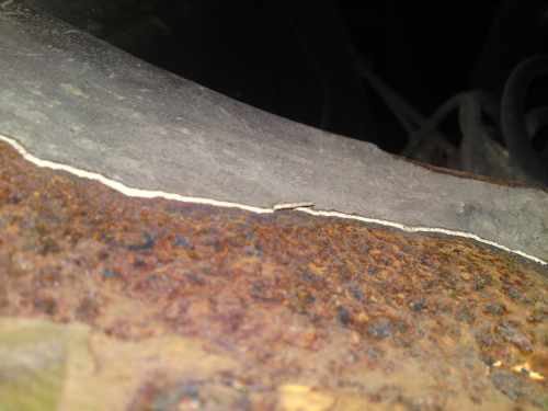

Hallo Leute,
bin gerade dabei mein Führerhaus ein wenig zu renovieren und den Rost zu beseitigen.
Wie üblich befindet sich bei meinem 110-16 unter den Radkästen am meisten Rost.
Habe jetzt mal die Kotflügel abgeschraubt um zu sehen wie es darunter aussieht.
Zuerst mal nicht so schlimm, doch bei genauerer Betachtung, kommt der Rost zum vorschein! :wack:
An der Unterseite befindet sich so eine weiße Maße!
Wenn ich den Rost beseitigt habe und die Stellen neu lackiert habe, möchte ich gerne wieder so eine Maße drauf geben.
Da ich glaube das diese einen guten Schutz bietet.
Kann mir jemand sagen was genau das ist?
Hier ein paar Bilder damit ihr wisst wovon ich rede.

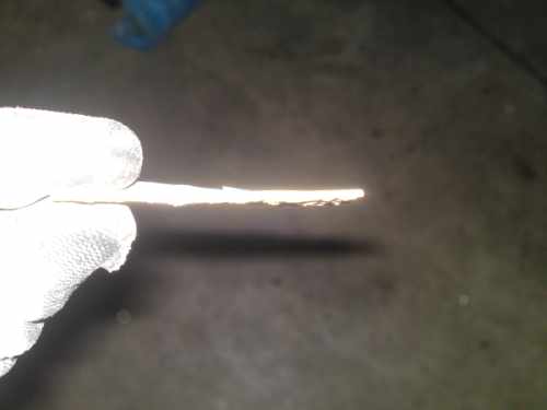

Mein rostiger Kotflügel:
Hier kann man sehen dass am Rest des Kotflügels eine weiße "Schutzschicht" drüber gezogen ist.
Ist ziemlich dünn, schätze mal so 1mm - 1,5mm
es sieht so aus als wäre eine dünne pvc schicht aufgetragen worden.
Vielleicht kann mir ja jemand weiter helfen.
Oder was nehmt ihr an solchen Stellen???
Reicht Unterbodenschutz??
MfG
Suoi

#6 Beitrag von raro » 2009-12-29 18:19:02
Hallo Suoi
Wieso findest du, dass das Material einen guter Schutz darstellt?
Ich finde es ist allenfalls ein guter Sichtschutz, der dir den rostigen Anblick des Blechs erspart.
Wie auf deinen Bildern zu sehen, wurde die Schicht von Rost schon grossflaechig unterwandert.
So war es auch an meinem Unimog. Auf den ersten Blick sieht es harmlos aus, Wenn du dann mit der Spachtel anfaengst, loesen sich handtellergrosse Stuecke, darunter Gammel.
Ich hab die Masse entfernt. Wenn jetzt was rostet, dann sieht man das und kann einschreiten.
Gruss Rainer
Suoi
Beiträge: 95
Registriert: 2009-08-05 11:26:09
#7 Beitrag von Suoi » 2009-12-30 14:37:00
@ raro: da magst du wohl recht haben, das es nach so langer zeit wohl zu einem Sichtschutz geworden ist, und es unterhalb zu rosten beginnt.
Aber ich dachte mir das es ein guter Schutz gegen Steinschlag, Schmutz, Salz .... usw. ist.
Da Unterbodenschutz oder eine Hohlraumversiegelung nach oftmaligem waschen herunter gehen könnte Dann wäre nur mehr das lackierte Blech. Durch Steinschlag würde der Lack beschädigt werden, und es könnte wieder rosten.
Oder liege ich da falsch?

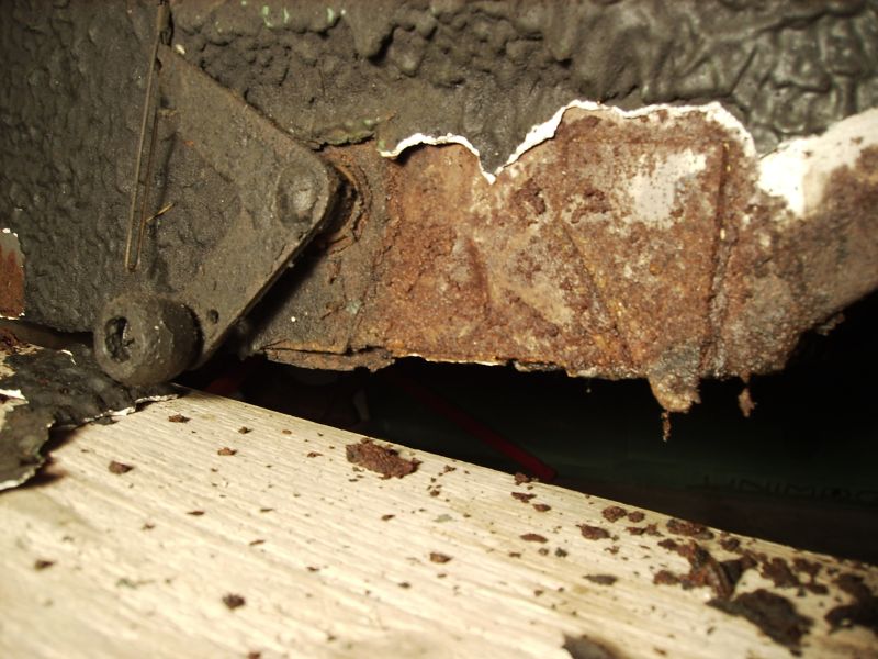

#12 Beitrag von raro » 2009-12-30 21:44:47
Hallo Suoi
Ja Steinschlagschutz mag ja stimmen.
Aber wenn an irgend einer Stelle Risse oder sonstige Beschaedigungen (Alterung oder spitze Steine) auftreten, wird das Zeugs unterwandert.
In den Kapillarspalten haelt sich Feuchtigkeit sehr lange (auch Salzwasser) und trocknet nicht ab.
Dann sah es an meinem MOG so aus. (zur Orientierung - der Hebel links geoert zur Gaspedalmimik)
Der Steinschlagschutz war unbeschaedigt und hat alles verborgen.
Sieht aus wie bei dir am Fahrzeug, oder?
Wenn du den Rost nicht siehst machst du nichts, wenn er dich "anlacht" kannst du aktiv werden.
Einschlaegige Produkte sind schon genannt worden.
Aber - wie bei vielem andern auch ist Rostpraevention schon fast eine Glaubensfrage.
Gruss Rainer aus Wildberg
