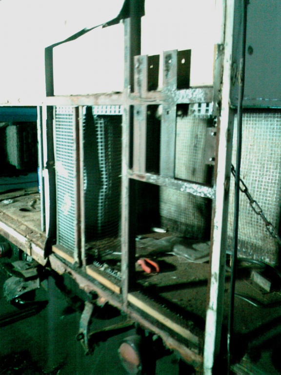

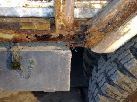

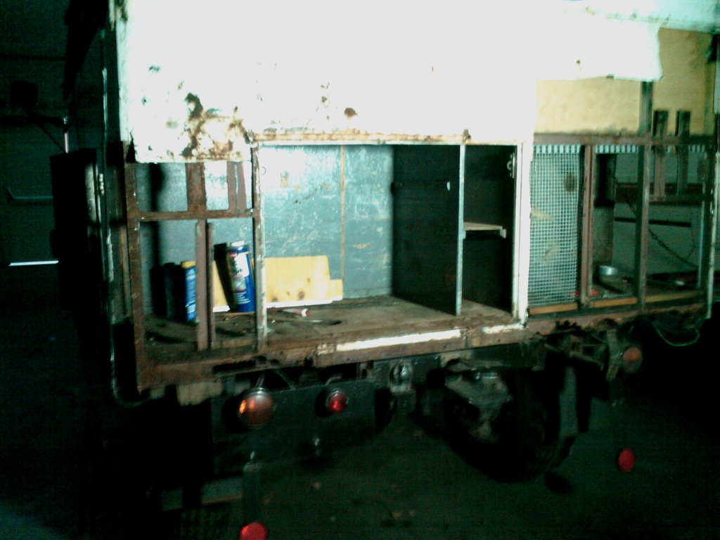

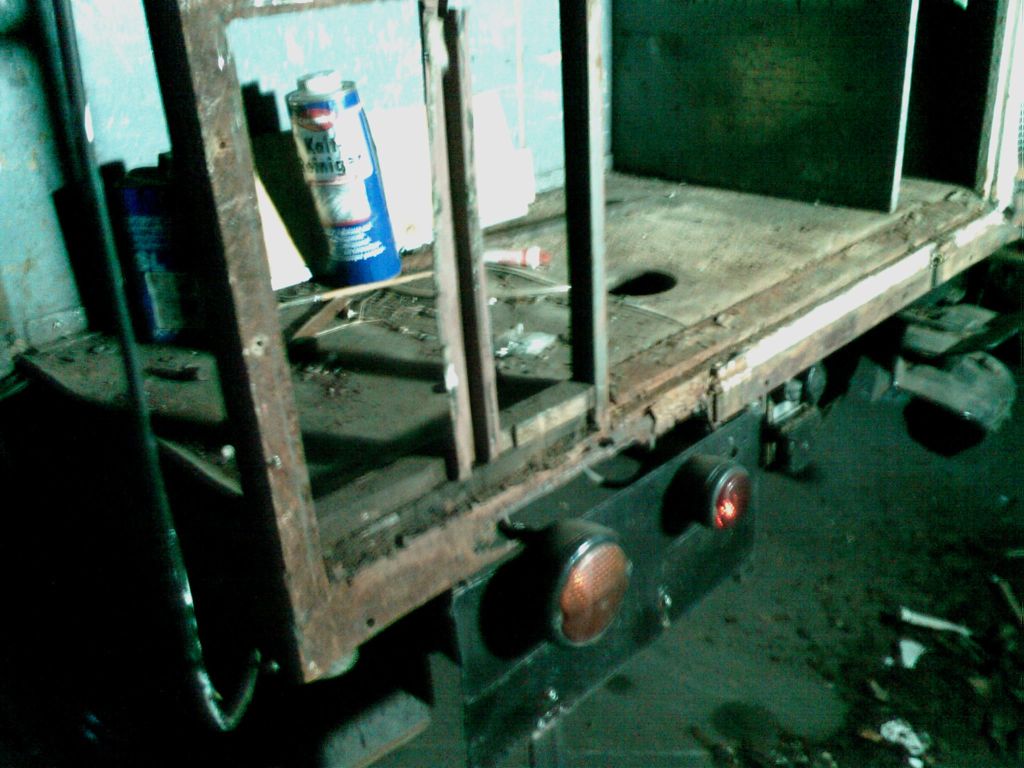

so gestern habe wir dem Rost den Kampf angesagt. Die Hinter Kante an unserem Hanomag war schon deutlich von Rost angenagt, nach dem die Bleche weg waren war das ganze Außmaß sichtbar.
Intersant war dass es teilweise mit Glaswolle gedämmt war und sich dort keine Feuchtigkeit gebildet hat. Das Blech war bis auf die Stellen wo mal gebohrt wurde und ein wieder zugenietet wurde rostfrei. Und das nach 43 Jahren. Das Problem lag wohl an dem umgeschlagenen Blech an der unteren Kante.
Insgesamt kamen ca 2kg loser Rost aus dem nicht mehr vorhanden Rohr.

ist ganz normal...mach bloss net den Fussboden raus :lol:
Wenn die Kiste als Oldtimer weiterleben soll, würde ich den Koffer in die Tonne kloppen und eine Pritsche draufmachen.
