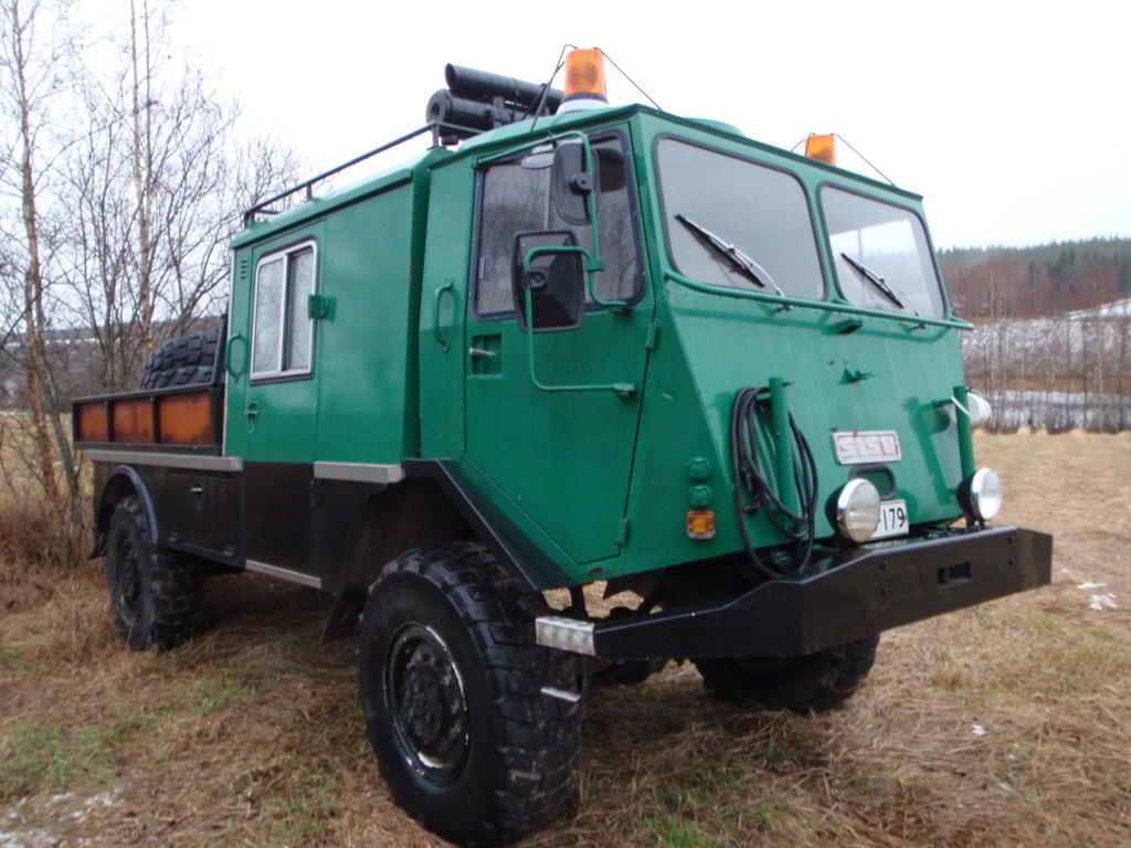

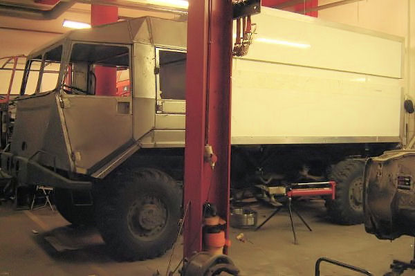

Hab mal ein Bild von unserem Autole eingefügt zum derzeitigen Stand. Ich weiss, Qualität ist nicht so berauschend.

Das Fahrerhaus hat so überhaupt keine Ähnlichkeit mit nem Kat, wirklich nicht! Ist zwar ebenfalls sehr kantig aber nicht quadratisch sondern eben "anders". Ist ein Finne und hört auf den Namen Sisu. Und JA, ist eine Hubdachkabine oder soll eine werden, gestaltet sich aber wesentlich komplizierter als angenommen.....wird schon werden...

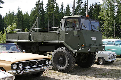

ne garfiled das dingens gabs wirklich so siehe hier:
http://lh4.ggpht.com/_pgQp-M614Mo/SEuC9 ... 112158.jpg
schuat echt gut aus
hört auf den namen Proto Sisu A-45.
schuat echt gut aus
