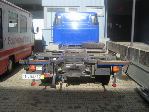

der THW Koffer ist runter, den Kofferrahmen habe ich behalten für die zukünftige Basis einer Pritsche, das Bild ist schon älter jetzt ist der Kofferrahmen auch runter.
Jetzt muß noch die Winde ausgebaut werden. Wie gehe ich da am besten vor?
Ca. 60l Hydrauliköl habe ich in 12 Gebinden schon gesammelt und zur Seite gestellt. Öl ist also aus dem Tank raus, bzw. wird noch einiges in den Leitungen sein.
Der Fahrzeugrahmen/Gestell ist jetzt frei ich komme an jede Stelle eigentlich gut ran.
Welches sind jetzt die ersten Schritte um weiter zu kommen. Muß ich das Seil abseilen nach hinten oder nach vorn??? Oder einfach überall die Schrauben lösen? Wer hat Erfahrung mit dem Ausbau.
Muß das Fahrzeug/Motor an sein, damit sich die Winde überhaupt bewegt?

Hallo Bernd,
hier die Schritte, wie ich sie damals mit freundlicher Hilfe gemacht habe:
- alles photographiren, falls du die Winde verkaufen oder wieder einbauen willst ;-)
- Öl ablassen
- Hydraulikpumpe lösen, evtl ausbauen
- Öltank ausbauen
- Seilführung ausbauen, Seil ausfädeln (dazu musst du vermutlich das Auge abflexen)
- Hydraulikleitungen lösen, so weit und gut das geht (ist eine Sch***-Arbeit
- Seilwinde unterbauen, Schrauben lösen, vorsichtig ablassen (das ist idR der gefährlichste Teil)
- Elektrik nachverfolgen, Schalter und Anzeigen stilllegen, evtl ausbauen
- Öldruck-Manometer ausbauen
- Betriebs- und Bedienungsanleitung, Wartungsheft und Pflegeschild (meist innen an der Fahrertüre) zusammen in eine Tüte und zur Winde
- Winde zum Verkauf anbieten ;-)
Bei mir war das 2 Tage Arbeit (geht sicher auch schneller, aber so what?!).
Viele Grüsse, Jürgen

#5 Beitrag von lkw-allrad » 2009-10-27 1:40:17
Schleppstange und Kettenzug vorhanden ??
Damit geht es deutlich einfacher,
oder einen G-Stapler vom freundlichen Nachbarn...
3,5 To und 180 PS das ist mal was ;-)
