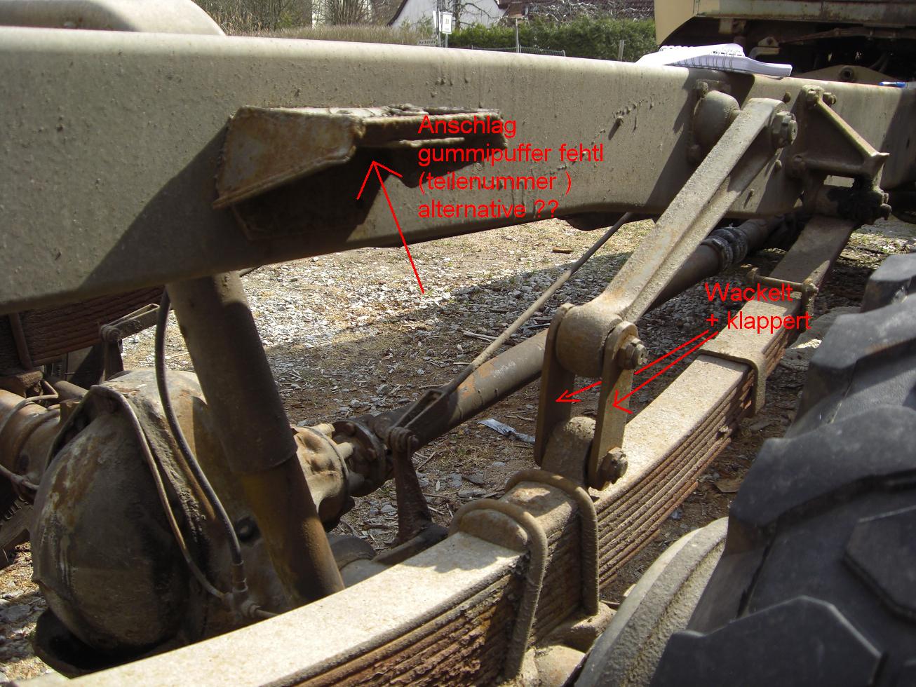

Hallo Liebe Gemeinschaft !
Ich habe meinen Stabi auch drinne und würde gerne im bezug auf meinen letzten Tüv bericht den Spielraum wieder berichtigen, der laut TÜVler zu viel spiel hat (jedoch nicht wirklich ausschlaggebend frü eine neue Plakette ist)
wer hat denn da schon erfahrung welches teil den ausgeschlagen ist ?? was ist zu tun ??
ein foto ist dabei !
viele grüsse christoph
Re: LA 710: HA-Stabilisator
Hallo Christoph,
der Gummipuffer an der Konsole am Rahmen ist wohl abgefallen. Das Originalteil ist angeblich nicht mehr lieferbar, deswegen habe ich schon vor zwei Jahren einen Magirus-Puffer mit Zwischenplatte drangeschraubt.
Was das Spiel im Stabi angeht - das müsste der Herr Prüfer doch dazugesagt haben, wo denn das zuviele Spiel ist?!?
Neben den beiden Gelenken, die im Bild mit "wackelt und klappert" gekennzeichnet sind, sehe ich noch die Lagerung des Drehstabs im Rahmen als mögliche "Spielstelle". Aber wenn das Gelenk da wackelt und klappert, würd ich das als erstes mal machen. Die Silentbuchsen sollte man wohl noch problemlos bekommen (Normteile).
Kai
Kai
- KU 65
- Beiträge: 2647
Die Stabigummis waren bei meinem auch hinüber-
Habe ich vor zwei Jahren machen lassen, da ich vorm Urlaub keine Zeit mehr hatte.
Die Haben mit der Flex den Schraubenkopf abgeflext, das Hummi geht dan ohne viel Tam Tam so raus. Neues Gummi und ne neue Schraube mit Mutter und gut is.
Ich habe jetzt Gummis von nem Renault LKW drin, passen auch.
