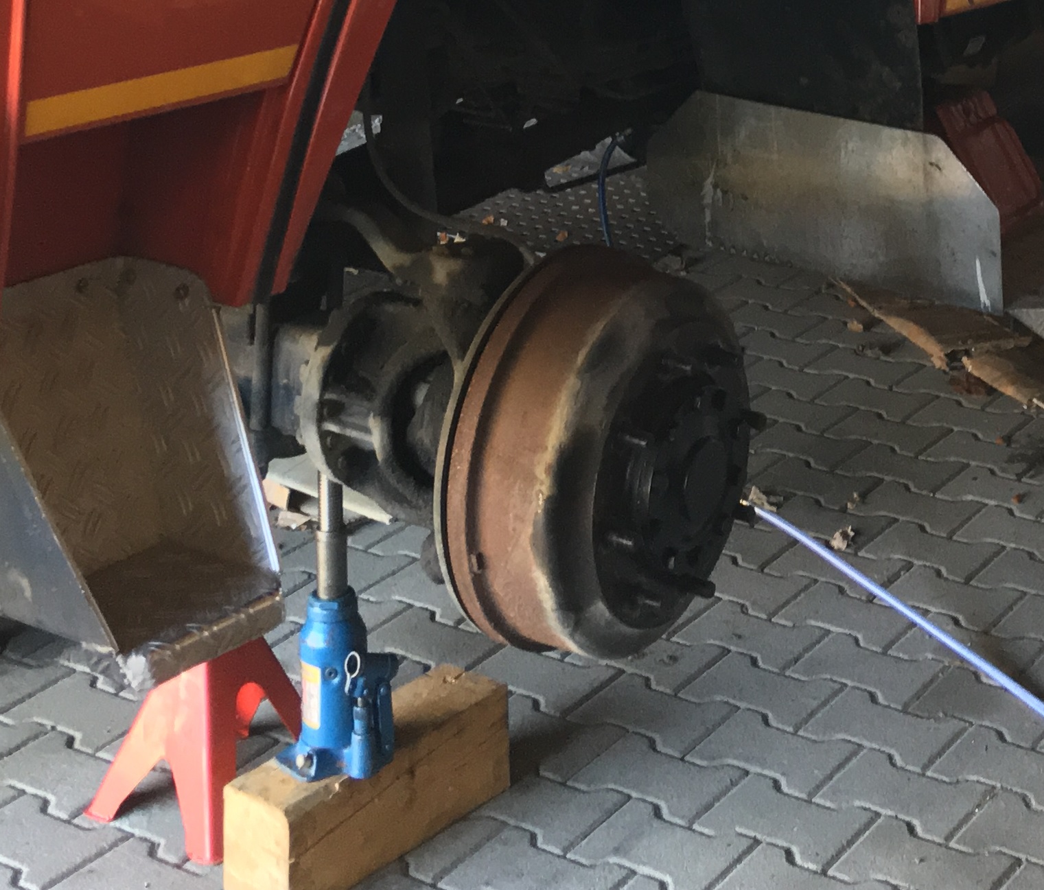

#26 Beitrag von felix » 2017-04-04 17:19:12
der Kopf der Schrauben stößt entsprechen dem gelben Pfeil an die Achsfaust, das Gewinde befindet sich im Tragring/Traggelenk gegenüber.
Es ist nicht unüblich, dass diese Schrauben gestaucht oder gebrochen sind, eventuell findet sich nur noch ein Sackloch mit Fragmenten der Schraube...
Für einen 14.00 müssen die Schrauben sehr weit heraus gedreht werden. So weit, dass sie im Gelände leicht beschädigt werden können. Daher habe ich diese Schrauben mit einer stabilen Hülse gestürzt, die ich beim Einstellen auf die passede länge gekürzt habe. Prinzipiell kann man auch Radmutter(n) mit Unterlegscheiben als Stütze verwenden, sieht aber Recht improvisiert aus.

danke für die Beschreibung. Hatte ganz vergessen dahingehend schon Fortschritt zu melden. Hab die M12 Gewindelöcher gefunden, zwei 12.9er M12x70 Schrauben besorgt und werd die nächsten Tage die Stützhülsen drehen, welche sich auf einer Kontermutter abstützen, die ich zur Positionsfixierung und Sicherung kontern möchte.
