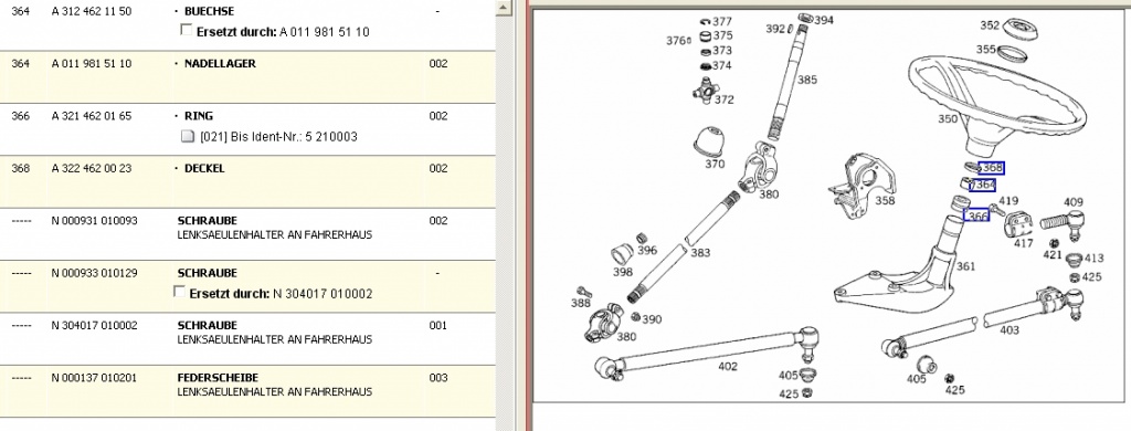

#14 Beitrag von Froschkönig » 2009-10-11 10:10:46
die Manschette habe ich erfolgreich gewechselt; gefühlt habe ich nun einen neuen Kurzhauber ...
Im Ernst, es hat richtig was gebracht ! Nun muss ich noch die Manschette um den Schalthebel tauschen.
Aber noch etwas: Meine Lenkspindel hat ein wenig Spiel im oberen Lager und quietscht dann und wann auch mal beim lenken.
Hat schon mal jemand die Buchsen, die hier auf dem Bild markiert sind, ausgetauscht ?
Wie bekommt man die Buchse denn aus dem 'Lenkspindel-Lager' heraus ? Ich hab beim Manschetten-Tausch mal ein wenig mit dem Schraubendreher probiert, nix geschah ...
Danke und Grüße aus Split, Till
Und, bringt ein Austausch etwas ?
