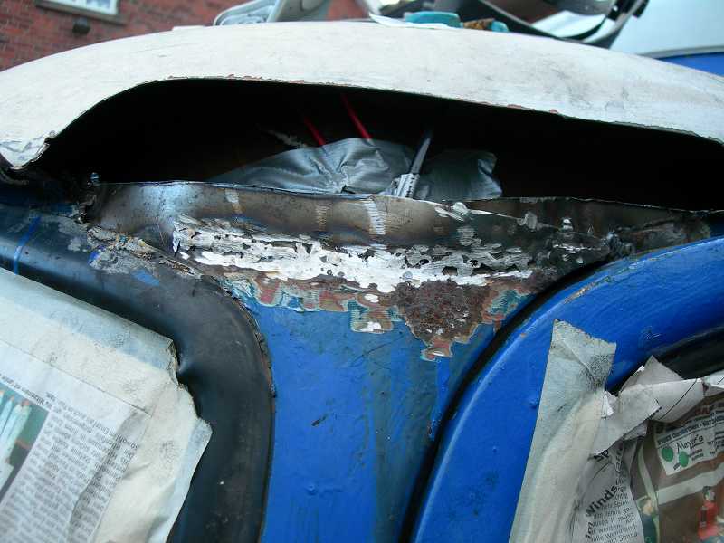

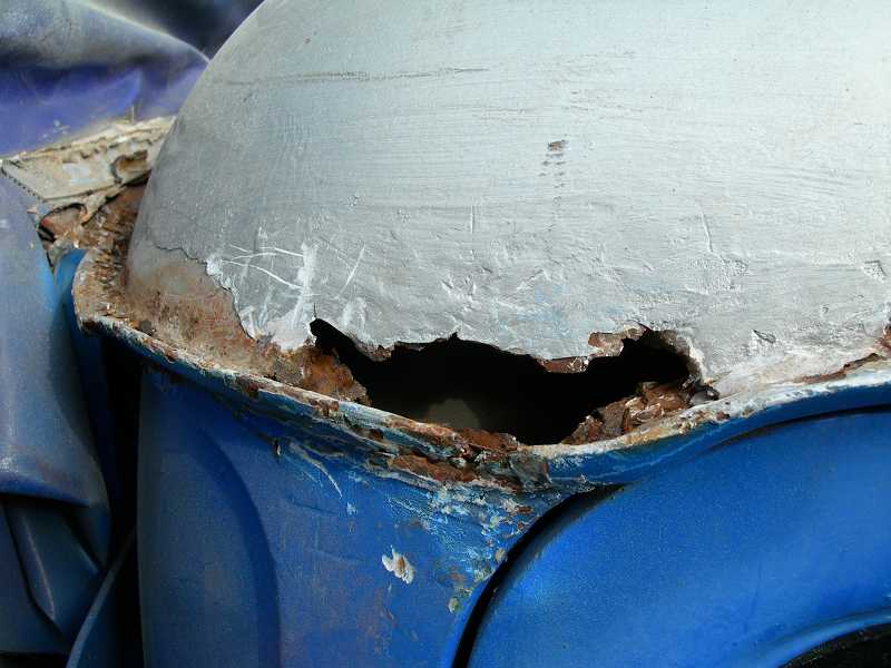

Mein Dach vom MB 710 löst sich auf,
gibt es auch nicht mehr als E-Teil beim Benz Händler.
Leider ist die Dachkante so geschwungen um die Tür herum und überall rund das man nicht einfach was schweißen kann.
Hat vielleicht jemand eine Idee formschön da wieder Blech anzubringen oder hat noch einer ein abgetrenntes Dach eingelagert?

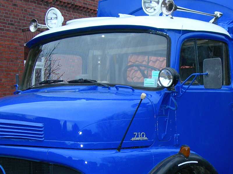

#3 Beitrag von Landei » 2009-06-21 23:26:24
Hallo Dag,

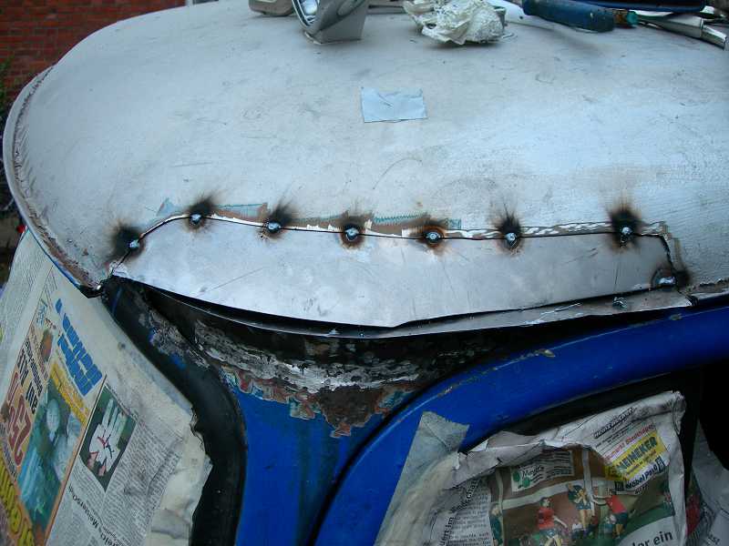

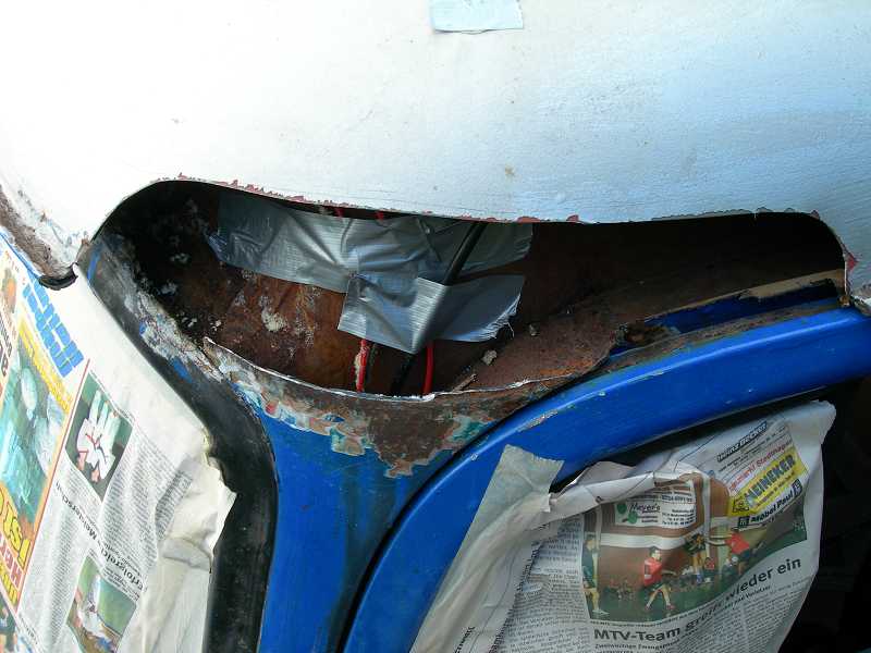

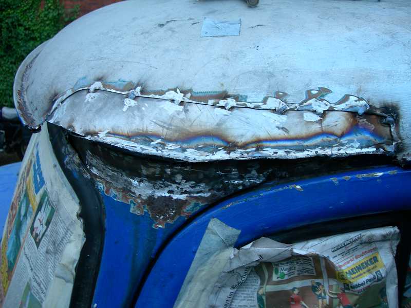

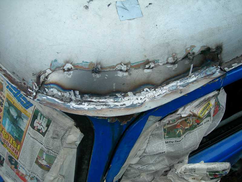

mein Beileid! Ich hatte mir diese Baustelle neulich bis zum Schluss aufgespart. Ich kann zu Hause noch nicht mal Teppich um die Ecke verlegen, weil ich offensichtlich kein abstraktes Vorstellungsvermögen für so etwas habe. Ich schneide immer ab, was stehen bleiben muss.
Das Rausschneiden der Dachreste war einfach. Und dann habe ich einfach ein paar Bleche reingeferkelt. Bisschen Auftragsbraten, dann mit der Flex ein wenig Feinschliff, zum Schluss mit dem Hammer in Form gebracht, ein wenig wieder die Flex, Spachtel drauf, Farbe rüber und für die nächsten 10 Jahre hoffenlich vergessen. Und überhaupt nicht daran denken, dass in den vielen Hohlräumen im Führerhaus der braune Rost sein dunkles Machwerk verrichtet.
Genügend Pils bei der Sache entspannt ungemein. :blush:
Die gelernten Karossierieprofis mögen sich jetzt mit Grausen abwenden, aber ich wollte nur, dass das Dach wieder halbwegs aussieht und dicht ist.
Gruß Jochen
Die anderen 4 Ecken waren auch fertig, aber die Bilder erspare ich mir jetzt.

#4 Beitrag von Veit M » 2009-06-22 10:43:36
Oh ja, solche Bilder kenne ich. Da kann man dann fast vom Glauben abfallen. Ich habe dieses WE wieder so ein paar "bedürftige Stellen" an meinem Bus entdeckt. Meist fängt das ganz harmlos an und wenn man dann nachbohrt ..... :eek: :mad:
Sieht doch aber ganz gut aus was Du da geschafft hast. Im Zweifelsfall evtl. erst mal Pappe anhalten und da grob drauf anreißen, sozusagen als Schablone. Macht ein Bekannter so wenn es etwas verzwickt ist und funktioniert meist ganz gut.
Ich habe schon überlegt bei manchen solcher Aktionen zu kleben. Mit den heutigen Werkstoffen sollte das manchmal sogar besser halten als Schweißen. Insbesondere wenn Scheiben und Dichtungsgummies in der Nähe sind evtl. eine Alternative.

#5 Beitrag von Landei » 2009-06-22 17:15:25
Habe ich versucht. Aber selbst mit der kleinsten Pappelektrode ist mir der ganze Mist schon beim Heften abgefackelt!
Außerdem kommen genau an der Stelle die blödesten Innen- und Außenradien zusammen, da bekommt man beim Rumfriemeln mit Pappe, die sich ja im Gegensatz zu Blech immer wieder zurückbiegen will, schon den ersten Blutrausch.
Wenn man bedenkt, wie fix so ein komplettes Dach aus der Presse kommt, dann ist das der absolute Frustjob. Und von hinten betrachtet ist es handwerklicher Pfusch.
Beim Kleben wirst du nicht weit kommen. Die Prozesszeit ist zu lang im Vergleich zu einem Schweißpunkt. Außerdem liegt die Tücke an der Stelle in der Form und nicht in der Art der Verbindung.
Oder meintest du 10 kg Spachtelkleber und dann mit dem Schmirgel ran :eek:

#6 Beitrag von osterlitz » 2009-06-22 18:44:54
die Form ist doch recht gelungen. Wenn man sehr genau arbeiten will, kann man sich mit Säge und Hobel eine Form aus Holz anfertigen wie anno dunnemals. Für den Handgebrauch reicht auch, sich das auf dem Schraubstock hinzudengeln.
Ein Werkzeug ist allerdings für solche Reparaturen eine wirklich günstige Investion:
Wenn du eine Absetzzange kaufst, kannst du dein Reparaturblech in die Ebene des stehengebliebenen Bleches bringen, damit sparst du 90% des Spachtels, wodurch der Spachtel später auch nicht mehr einreißt. Mit der Zange kann man auch Falze vorbereiten, die man dann auf dem Schraubstock fertigdengeln kann.
Deine Schweißnähte hätten ja vielleicht von etwas besserem Schleifen noch profitiert, ansonsten sieht es doch ganz annehmbar aus. Ich wäre aber sehr vorsichtig mit solchen Spachtelorgien, da kriecht in nullkommanix wieder Rost drunter.

#8 Beitrag von Landei » 2009-06-22 21:31:10
Die Fotos zeigen ja nicht den Endzustand, weder in Bezug auf die Nähte noch in Bezug auf den Spachtel.
Eine ruhig geführte Flex kann auch durchaus eine Zahnkrone ziselieren :lol:
