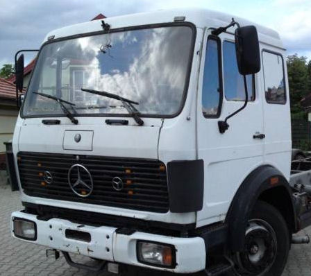

Hallo Forum,
da wir im Herbst nun zu viert sind suchen wir für unseren Mercedes Benz 1617 (Baujahr 84) ein großes Fahrerhaus (siehe Foto). Haben schon viel gegoogelt und recherchiert aber bisher nichts vernüftiges gefunden. Also, wer jemand kennt der noch eins rumstehen hat, oder uns einen Händler weiss, oder uns sonstwie weiterhelfen kann - Bitte E-Mail an Fichu@web.de
Eventuell hätten wir auch Interesse an einem Unfallfahrerhaus das im hinteren teil noch einigermaßen zu gebrauchen ist.
Albert der rennpeer

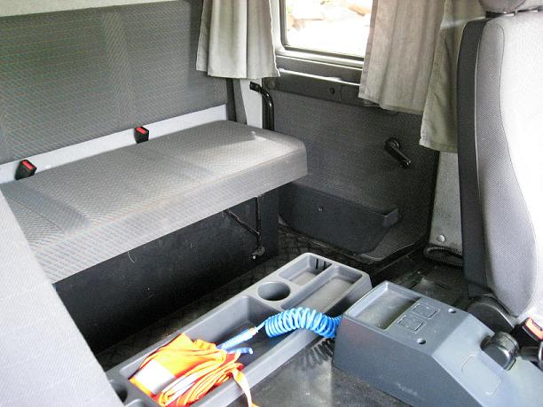

#5 Beitrag von Fuchs » 2009-06-23 9:38:50
Hoi:
Nur zur Info:
Auch ein ML Fahrerhaus zb. MAN L2000 ist aus eigenen Erfahrungen zu klein für mehr als 3 Leut.
So: Bild
macht das Sinn.

#10 Beitrag von DäddyHärry » 2009-07-08 13:47:41
So, hab heute mal nachmessen können:
MAN TGL 8.180: Tiefe Schlafpritsche (RS Mittelsitz bis RW) 75 cm
Auskunft des Umzugs-Vorarbeiters:
"Man hälts auch auf Langstrecken aus, aber du darfst ja nur so viele mitnehmen, wie Sitze eingetragen sind. Im Mercedes mit 4 Sitzen in der 2. Reihe ists nicht ganz so komfortabel, abgesehen davon, daß ich nie zu viert da sitzen wollen würde..."
Vielleicht könnten ja noch andere ein paar Meßwerte zusteuern??
Laut MB sinds beim atego 68,5 cm.
Gruß Härry
