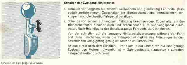

Hallo Bernt!
Zur Mercedes-Zweigangachse allgemein findest Du etliche Infos in diesem Thread:
http://www.allrad-lkw-gemeinschaft.de/p ... t=zweigang
Unter anderem findet sich dort auch folgendes Bild, ein Auszug aus der Bedienungsanleitung:
Also: natürlich kann und soll man die Zweigangachse während der Fahrt schalten. Sonst macht die Sache ja keinen Sinn.
