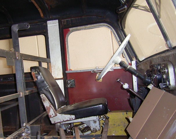

#6 Beitrag von Der Staubauer » 2009-03-27 8:18:04
Hallo Sven,
schau mal ganz links auf dem Bild: Ich habe mir so einen Träger aus 10 mm Flachstahl schweißen und einschweißen lassen. Unten ist noch eine Befestigungsplatte für den Gurtaufroller und als Befestigungspunkt für das Gurtende. Die Gurte sind allerdings im Moment noch nicht montiert. Einen solchen Flachstahlträger hätte ich sogar noch übrig. Ich werde auf jeden Fall neue Gurte kaufen die kosten so zw. 45 - 50 € per Stück, da lohnt der Ausbau und ie Anpassung nicht, vom Sicherheitsgedanken mal ganz abgesehen!
Der Staubauer
Zuletzt geändert von Der Staubauer am 2009-03-27 8:22:37, insgesamt 1-mal geändert.

Danke für die schnellen Antworten!
@Staubauer!
Geile Konstruktion, steht mir aber im Weg rum, weil ich meine Beifahrersitzbank klappen kann, um Platz zu schaffen.
