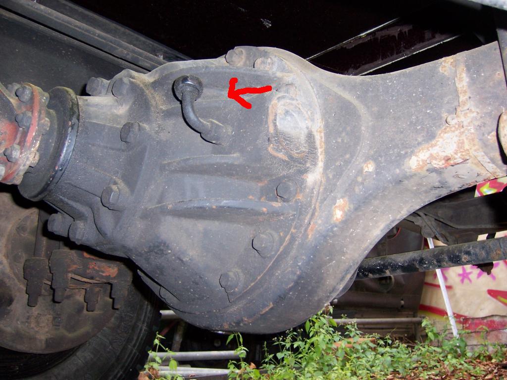

nachdem ich gestern mal wieder unterm Laster gelegen habe, ist mir an der Hinterachse links neben dem Diff ein eigenartiges Teil aufgefallen. Es ist ungefähr so groß, wie ein 10er Bohrer, hat am unteren ende ein Auge (wie bei ner Bremsleitung) mit ner Schraube drin und an der Oberseite einen Aufsatz. Es war schon dunkel. Genauer kann ich es nicht sagen. Weiß einer von den Maggi-Fahrern aus dem Hut, was das ist. Ich habs auf meinen Bildern nicht gefunden.

Die Entlüftung?

Sorry, ich hab's gefunden. Entlüftungsstutzen. Und ich dachte, in der Einfüllschraube sei eine Entlüftung drin - da ist doch noch so ein kleineres Loch in der Mitte - oder ist das nur bei mir? Gehört das da gar nicht hin? Grübel.

Danke Transporter - Du bist aber schnell. Ja scheint die Entlüfgung zu sein. Sie sitzt bei mir etwas mehr aussen.

da macht man sinnigerweise nen Schlauch drauf, erhöht die Wattiefe ungemein

da ist ein federbelastetes kugelventil drinnen.
von aussen kann eigentlich nichts eindringen.
die kugel klebt gerne mal fest, so dass sich beim erwärmen der achse leichter überdruck aufbaut, der dann an den simmerringen das öl rausdrückt.
also 1x pro jahr abschrauben und mit diesel und preßluft durchreinigen.
