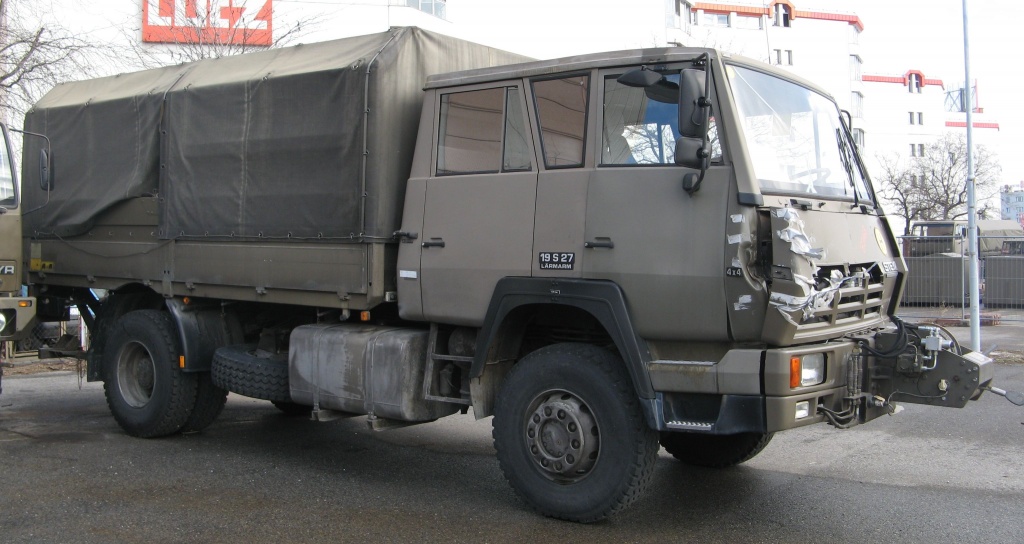

nach längerer Suche habe ich mir am vergangenen Dienstag bei einer Dorotheum Versteigerung in Wien einen Traum erfüllt und mir einen LKW ersteigert :lol:. Beim ersteigerten Gerät handelt es sich um einen Steyr 19S27 4x4 Bj. 12/97 mit schmächtigen 26tkm. Der LKW hat u.A. eine schwere Bergewinde (die vermutlich zivil niemals zugelassen wird... :cold:), hinten eine Hubbühne und einen Radstand mit 4,2m. Bild
Der LKW ist technisch in einem absolut ausgezeichnetem Zustand. Leider hat ein Mitglied unseres glorreichen Bundesheeres den LKW vorne ziemlich lädiert. Wie es aussieht sind folgende Dinge beleidigt:
- Windschutzscheibe kaputt
- kleine Seitenscheibe rechts kaputt
- vordere Abdeckung vorm Kühler zersplittert (sieht nach GFK aus?)
- A-Säule rechts nach hinten gedrückt
- Eckblech rechts vorne irreversibel zerstört usw.
- evtl. rechte Beifahrertür beleidigt
Wie soll ich das am besten (günstigsten?) richten? Woher nimmt man vernünftigerweise die Ersatzteile? Kennt jemand eine günstige Bezugsquelle? Ich möchte den LKW auf jeden Fall vernünftig reparieren (lassen).

erstmal glückwunsch zum neuen auto und, ja die nette winde wirst Du wohl so nicht zugelassen bekommen.
ich würd mal in einer karosseriebaufirma vorbeifahren und die leute fragen, wirst ehh nicht drumrumkommen, da die a säule ja gezogen werden muss. nein, das geht nicht meitm traktor und ner rundschlinge.....

Gratuliere auch von mir! Das Fahrzeug schaut noch wirklich gut aus (außer der kleine „Kratzer“ rechts vorne) :( . So eine Seilwinde ist natürlich ein Hammer wenn es eine Zulassung bekommt, natürlich nur zum andere Fahrzeugen oder Panzer Bergen. :D
Für dem 680er Kollegen kann ich sagen, wenn es keine Auswege mehr gibt, ist vieles bei M*A*N noch original zu bekommen.

Bis auf die gestauchte A-Säule sind die Beleidigungen erträglich.
Ist bei euch kein Schrotter, wo du unbeleidigten Ersatz bekommen kannst?
Vorschlag für die A-Säule:
Gar nicht erst versuchen das Ganze russisch geradezuziehen, sondern das entsprechende Stück heraustrennen und ersetzen(lassen).
Beim Anziehen mit Stapelgabler, Bolldog o.ä. machst du dein Fahrerhaus wahrscheinlich endgültig windschief.
MAK

meine heutige Recherche bei MAN ergab, dass es die ganzen Teile grundsätzlich noch gibt - die Preise aber Otto-Normalbürger die Kette auswerfen :eek: . Der freundliche Teile Mann bei MAN hat so bei etwa 3.000€ nur für die Teile veranschlagt, was ich dann doch für etwas viel erachte.
Meine weitere Teilesuche hat mich telefonisch zu einigen Schrottern im Bundesgebiet geführt. Offensichtlich liegen da noch genügend Teile rum. Weis jemand ob es sinnvoll ist die A-Säule aus einem gebrauchten Führerhaus raus zu separieren?
Weiters ist hinter der Motorabdeckung rechts ein Kunststoffkasten der zerstört wurde. Was kann das sein? Luftansaugung?
Interessant fand ich auch den Preis der Windschutzscheibe mit 130€? Habe ich da falsch verstanden oder kostet die tatsächlich so wenig?

choghart hat geschrieben: Weis jemand ob es sinnvoll ist die A-Säule aus einem gebrauchten Führerhaus raus zu separieren?
das ist kein Problem! Aber gucke nach einem Fahrerhaus welches auch an anderer Stelle am Gerippe nie beschädigt worden ist.
Schneide die "gute" A-Säule großzügig -auf keinen Fall zu wenig davon- raus oder besser: Wenn du genug Platz zum Spielen hast, stelle erst mal das Fahrerhaus (braucht nicht unbedingt ne Doka sein) neben deinem Auto hin und meditiere ausgiebig darüber, bevor die Flex heult, damit danach du nicht heulst!
Evtl. merkst du dann, ob es sinnvoll ist das Teil bis ein Stück weit in den oberen Scheibenrahmen auszuwechseln, oder auch nicht.
Diese Entscheidung läßt sich per Ferndiagnose nur mit Hilfe einer Kristallkugel treffen!

ich war gestern bei einem Schrotter bei dem etwa 20 Steyr Führerhäuser lagernd waren, die da schön langsam im aufkommenden Jungwald verschwinden :eek: . Seine Versuche den Jungwaldbefall mittels großzügiger Altöl-Düngung ein zu dämmen können getrost als gescheitert betrachtet werden :ninja: .
Jedenfalls hatte der gute Mann einen Teil der Ersatzteile, die ich benötige, auf "Lager". In froher Erwartung hatte ich zwar eine Akkuflex mitgenommen. Beim Lokalaugenschein hat mich aber dann doch der Mut verlassen. An einem ziemlich vergammelten Führerhaus die Säule mit viel Mühe raus zu separieren war mir dann doch etwas zuviel des Sparwillens. Außerdem hatte ich keine Motorsäge mit :D .
Ich habe jedenfalls die dringend benötigte Motorhaube aus einer Art Faserkunststoff :mellow: mit den Luftleitvorrichtungen daran bekommen. Zuhause habe ich dann probiert die Luftleitbleche und Motorhaube zu separieren. Dabei musste ich nicht nur feststellen, dass alle Tiere des Waldes ihre Exkremente auf meiner Neuerwerbung hinterlassen hatten, sondern auch die irreversible Fusion von Schrauben mit deren Umgebung feststellen. Ich musste schlussendlich alle ehemals eingegossenen (?) Muttern aus der Kunststoffmotorhaube mit roher Gewalt entfernen. Wie könnte ich da wieder etwas Material hinkriegen in das ich eine Mutter einsetzen kann? Epoxidharz?
