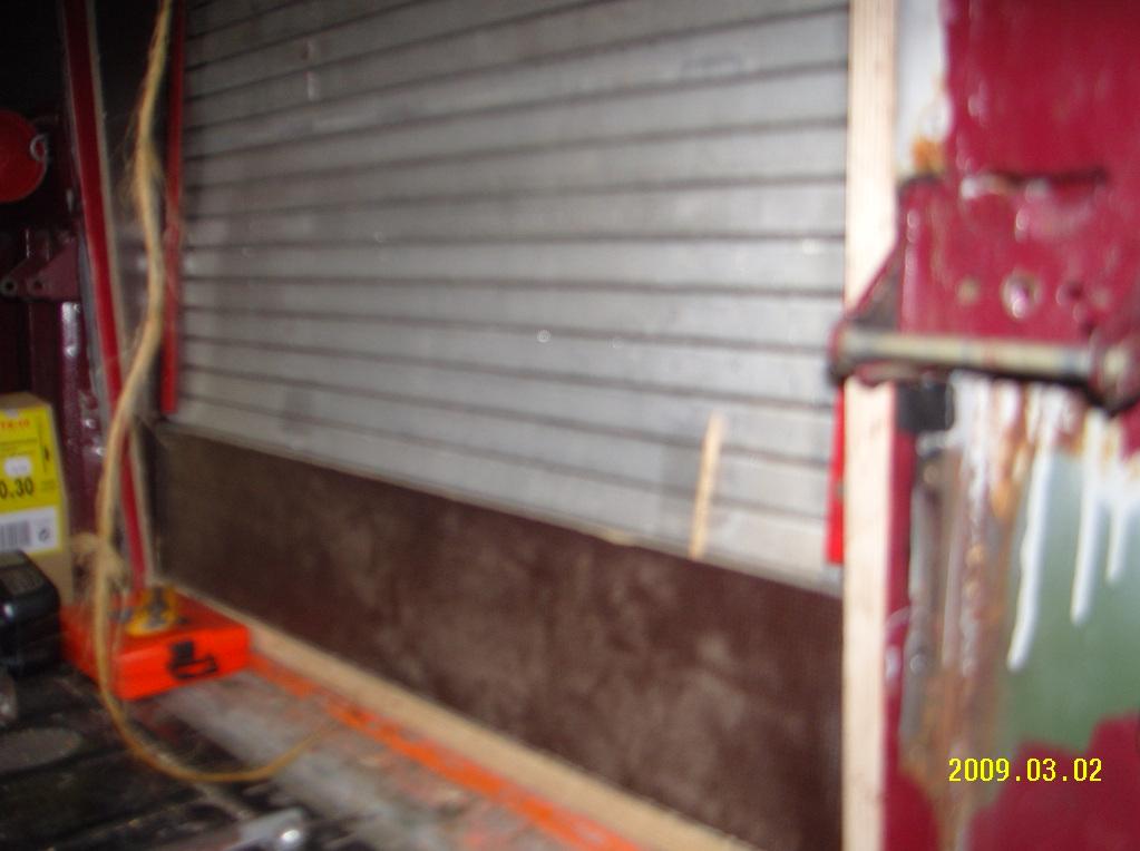

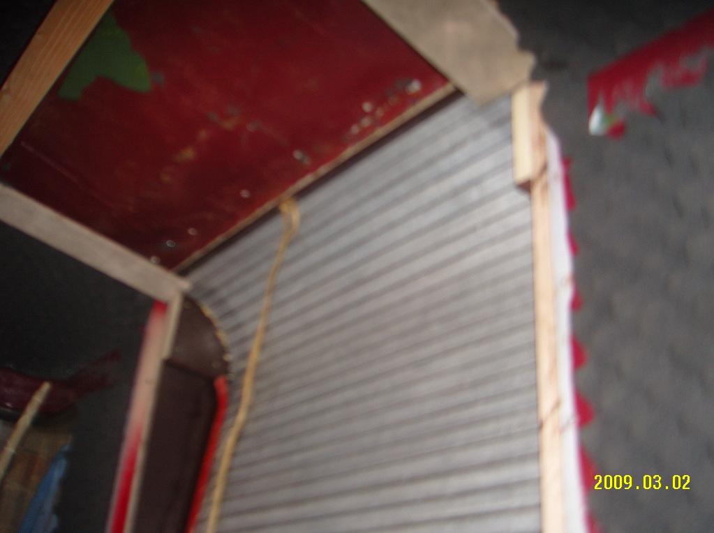

hier die unscharfen bilder ..ich hoffe man sieht den IKEA stift
vor dem rollo werden noch 2 sitze stehen...oben zu testzwecken in holz die gleitschienen sowie die befestigung...
Zuletzt geändert von Bustreter am 2009-03-02 12:33:30, insgesamt 1-mal geändert.

#8 Beitrag von Michael » 2009-03-02 14:26:34
Ah. Bilder. Uns was für schlechte.... :D
Sieht doch schon ganz gut aus. Dort oben, wo der Rollo um 90 Grad nach hinten läuft, gehört eine Welle hin (ähnlich wie ein Rollo), der über Rollobänder den Rolladen unten hochziehen kann (Band wird unten am Rollo befestigt).
Gruß Michael

#10 Beitrag von Michael » 2009-03-02 18:01:22
Du kannst das Rollo oben nicht um die Rundung herumziehen, dann bekommt das keiner mehr runter. Wenn der Rollo bis maximal zu der Rundung hochzuziehen ist, ist auch noch Platz für eine Welle.
Gruß Michael.
