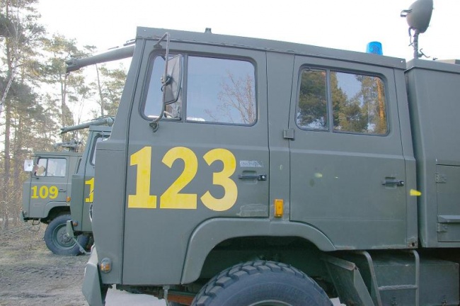

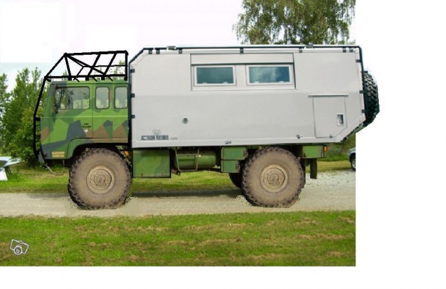

Möchte mein Fahrerhaus verlängern, dazu nehme ich ne zweite Hütte mit gleicher Größe.
Wie würdet ihr das machen? Was müßte man beachten, wie sind die unterschiedlichen Ansätze von euch?
! Bitte keine:" Lass doch so wie es ist, usw. " darum solls mal nicht gehen und schweift zu arge ab von diesem Technischen Thema
Ich füge nun mal ein paar Bilder dazu, denke das erklährt mehr.
Original-FZGBild
Umbauidee mit VerlängerungBild
Original Rückwand von Beifahrerseite
von der Hinterachse aus gesehen
Zum Umbauen würde ich an der 2. Hütte an der B-Säule durchtrennen und diesen hickepack hinten dran pachen.
Die original Rückwand würde ich an dem Falz an der Rückwand lösen und dort auch den Rucksack anheften.
Die Verstrebungen im Dach könnten einfach weitergeführt werden, die im Boden muß ich noch schauen. Alle Bodenbleche sind gerade Belche, also nix wie Rundhauber

da die Bleche eh alle gerade sind, würde ich mir den Spaß mit dem zweiten Haus sparen, das erste in der Mitte des Fensters sauber auseinanderflexen und mit Kuchenblech verlängern.
Ein Seitenfenster sieht eh besser aus als zwei :D

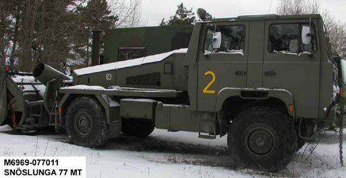

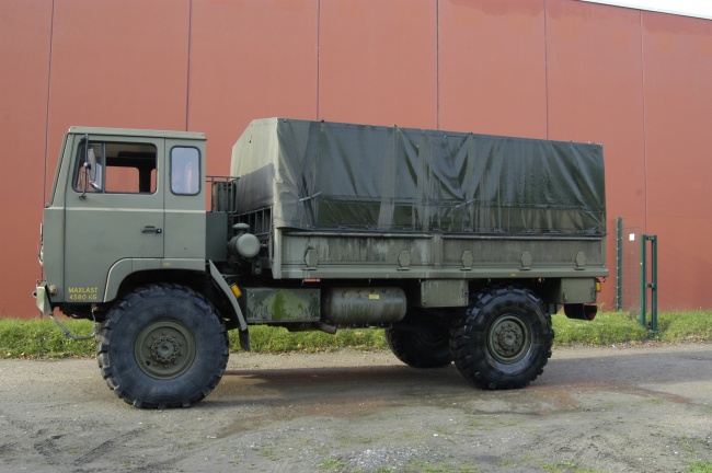

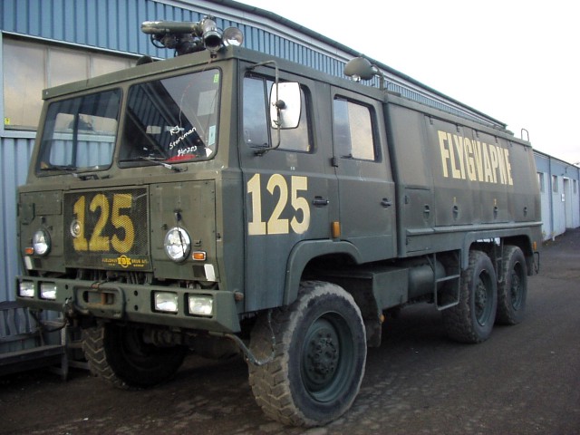

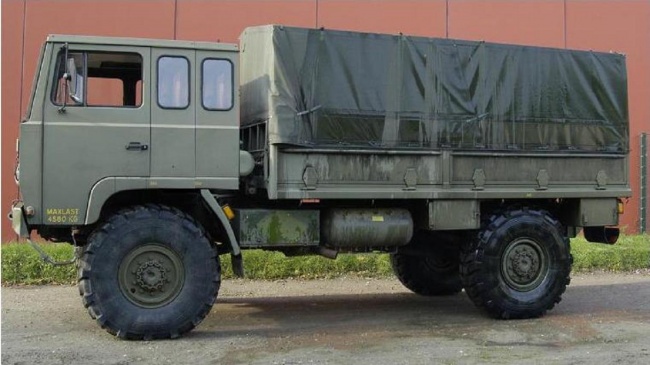

Verlängerung gabs auch in lustiger Bauweise
Das ist das original laänge Fahrerhaus
@ KTM wie meinst du das mit dem" kleinen Steg"? Verstehs leider nicht.

ich meinte schon das hintere Fenster - halt eben eins statt wie auf Deinem ersten Bild zwei. Die Scheiben in passender Größe gibt's ja günstig beim Autoglaser.

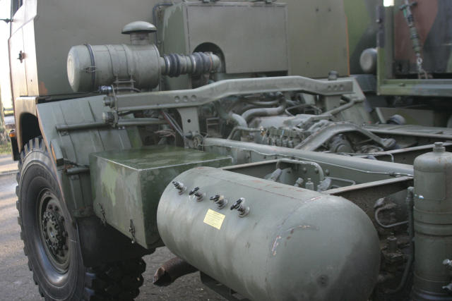

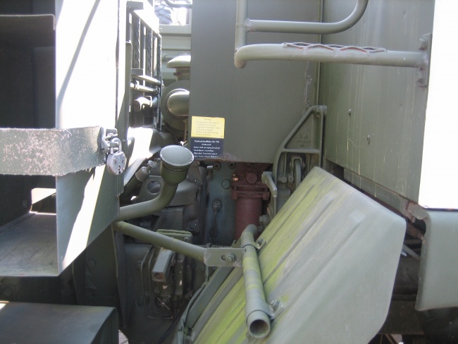

hast du bilder der kabne von innen?
also, natürlich ohne verkleidung oder so...
und den boden des fahrerhauses, in gekipptem zustand, bitte!
mfg:mathias...
ps: ach ja... abstand der rückwand zum aufbau beim kippen?

Isses nicht besser gleich ne Doka zu suchen? Dann brauchste nicht auch noch klappsitze wie im PKW das die hinteren leutz vernünftig einsteigen können.
Luftsitze mit klappmechanissmus hab ich noch nie gesehen.
Auf deinem Bildzusammenschnitt siehts so aus als bleibt den hinteren Mitfahrern nicht wirklich viel plat für die beine. Wenn ich mich richtig an dein Auto erinner ist doch die Rückenlehne ungefähr hinter der B-Säule.
Oder peilst du eine Lößung alla ELO an wo die Mitfahrer zur seite hin sitzen?
MfG

aaaaaaaaaalso, Da der TGB 30und 40( ist der 3achser) nur ca 2500mal gebaut wurden und diese alle in Handarbeit gemacdht wurde( die Hütten) sowie es dutzenden unterschiedliche Hütten gegeben hat( s.hierzu das Foto vom Snöslunga) möchte ich halt verscuhen so Original wie möglich zu bleiben.
Ich will damit vor allem 1. mehr Platz. 2 Platz für den (zukünftigen) Hund, 3. Platz für 2 Sitzplätze für meinen Neffen und Nichten, die brauchen auch nicht so viel Platz :D
H bekomme ich nur wenn das Fahrerhaus Original rüberkommt,
Da ich aber ja später es so( jetzt auf foto gucken)haben möchte
Also das ist nur so ne Grundidee mit Paint( ich alter Paintkünstler)
Ich will also Containerlocks drauf, da ich dann zwischen Pritsche und Koffer wechseln kann, die Pritsche für den Wald, der Koffer für das Reisen.
Containerlocks werde ich wohl genehmigt bekommen mit H so wie's aussieht.

das mit einfach Kabine rücken an rücken währe auch meine erste Idee gewesen, wo Du schon von zu Hilfe nahme einer zweiten Kabine sprichst.
Sieht doch auch stimmig aus bei dem einen auf dem Bild gezeigten Fahrzeug.
