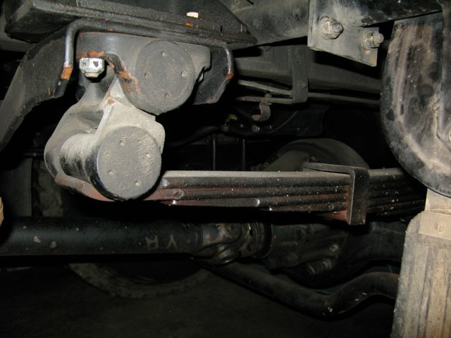

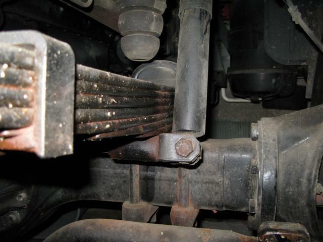

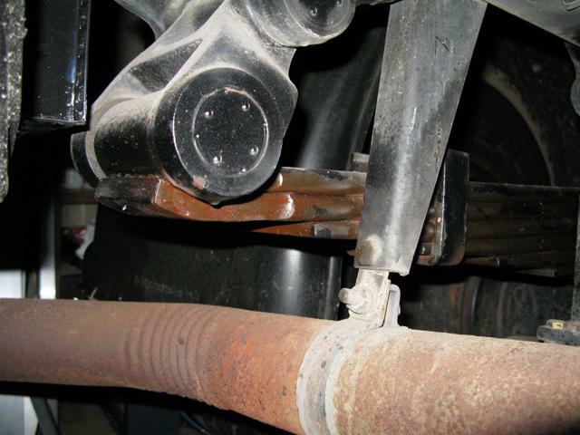

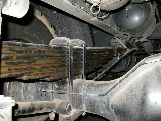

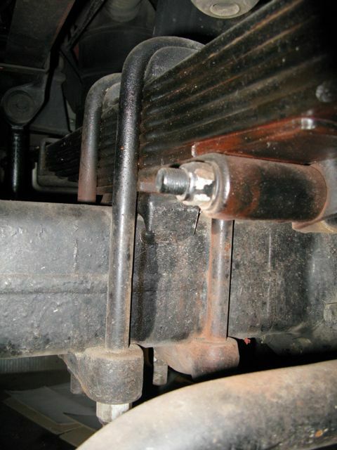

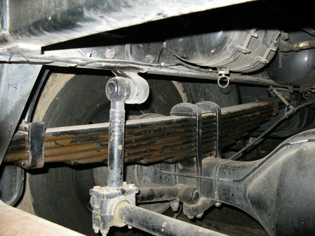

So, hier mal ein Satz Bilder...
Wenn sonst noch was auffälliges zu erkennen ist - immer raus damit!
na, eigendlich sieht alles ja fast neuwertig aus.
Ich würde mal überlegen, ob mit einer Dose Aldi-Sprühfett
die Federn im entlasteten Zustand geschmiert werden könnten.
Sonst fällt mir nix auf, was zur Besorgnis Anlaß geben könnte.

Hi Jan,
ich würde mal an deiner Stelle einen ausgiebigen Fahrtest mit ordentlich Beladung (in etwa mit dem Gewicht, was du voll aufgerödelt auf Reisen haben wirst) auf einer holprigen / schlechten Strasse / Feldweg machen. Ruhig mehrmals den Weg und über mehrere Kilometer fahren.
Wenn die Federung irgendwo durchschlägt - sind deine Federn zu schwach dimensioniert.
Sind die Stossdämpfer danach sehr warm - deutlich mehr als handwarm - sind die Dämpfer vermutlich zu schwach dimensioniert.
Wenn das Fahrwerk springt und bockt - sind die Federn zu stark bzw die Dämpfung zu hart. Das ist für die meisten umgebauten Baustellen-LKW und SZM der Fall, da unsere Wohnkisten nicht annähernd an die Sollbeladung rankommen. D.h. bei einem 18to-Fahrgestell und einem Reisegewicht von 12to kann man in den meisten Fällen entsprechend Blattfederlagen rausnehmen.
Im Idealfall solltest du mit einem gut gefederten und gedämpften Fahrzeug beim Überfahren von Kanaldeckeln o.ä. kleinen Hindernissen so gut wie nichts im Fahrzeug spüren. Wenn es klappert, rappelt und scheppert wartet früher oder später Arbeit auf dich.
Der Einsatz von Luftfedersitzen ist in dem Zusammenhang Selbstbetrug: eine gute Fahrwerk-Federung sowie eine ordentliche Fahrerhauslagerung (und diese nicht mit Mega-Gepäckträger, vollen Kisten und fettem E-Rad überlastet) machen nach meiner Meinung Luftfedersitze obsolet.
Das Abstimmen von Federung und Dämpfern ist nicht soo einfach und wird mE viel unterbewertet - und hat grossen Einfluss auf das Bremsverhalten und auch den Fahrkomfort sowie die Langlebigkeit von Fahrzeug und den Einbauten.
Gute Stossdämpfer haben ein auf das Fahrzeuggewicht abgestimmte Zug- und Druckstufe, sowie ein grosses Ölvolumen, damit die Dämpfer im Einsatz nicht zu heiss werden und in ihrer Wirkung nachlassen. Der Dämpferweg sollte grösser als der Federweg sein - sonst lebt ein Dämpfer nicht lange
Für den Rallye-Einsatz werden deswegen auch gerne Doppelstossdämpfer verwendet.
Achtung: Stossdämpfer sind ein Verschleissteil, sobald sie feucht werden oder in ihrer Wirkung nachlassen, gehören sie ausgetauscht.
Blattfedern sollten gut geschmiert sein, damit sie ein möglichst kleines 'Losbrechmoment' haben und dadurch sensibel ansprechen. Progessives Federverhalten (ähnlich den Schraubenfedern meines Mogs) ist natürlich ideal. Hängen die Blattfedern durch, gehören sie ausgetauscht. Aufschmieden ist meist nur eine kurzfristige Kosmetik. Der Federweg sollte kleine Schlaglöcher und eine grobe Schotterpiste 'glattbügeln' können.
Gut ist es wohl auch, wenn man die Blattfedern reinigt, ordentlich fettet und dann mit Fettband einwickelt - so kommt viel weniger Dreck und Feuchtigkeit in die Federn, diese korrodieren weniger schnell und bleiben länger sensibel.
Den Bildern nach zu urteilen ist deine Federung in gutem Zustand. Regelmässiges Abschmieren und evtl Blattfedern mit Fettband einwickeln kann nicht schaden. Ob die Abstimmung generell iO ist, zeigt dir ein Fahrtest sowie ein Blick auf die Dämpferdaten. Ansonsten gilt natürlich wie immer: ein wachsames Auge und angepasste Fahrweise sind die besten Garanten für ein langes LKW-Leben

Die Federn sehen "nass" aus, haben die evtl. kürzlich eine Sprühölkur bekommen ???
Das wirkt schnell und gut, aber nicht für lange.
Besser Motorradkettenöl, also zähes haftfähiges Zeug.
Noch besser -aber bei diesem guten Zustand eigentlich nicht nötig- wirkt zerlegen und mit satt Fett wieder zusammenbauen.
Wenn die Karre hinten nicht wirklich unangenehm hoppelt und springt (Frauen beklagen sich da manchmal schon recht bald), würde ich ausser einer Fettkur nichts weiter unternehmen. Federblätter herausnehmen ist immer auch eine Stabilitätsrisiko.
Also am RAHMEN aufbocken, bis die Räder frei hängen und die Blattfedern sich sträuben und dann mit irgendeinem Rüssel Fett / zähes Öl so weit es geht zwischen die Federlagen einbringen. das kann man bei Bedarf auch relativ leicht unterwegs wiederholen.
Uns hat so eine Kur, alleidings mangels anderer Mittel nur mit WD40 durchgeführt, ein deutlich sänftenartiges Fahrgefühl auf Korsika beschert, zuvor bockte die Kiste recht und machte vor allem sehr unschöne Töne.
P.S.: Glückwunsch dass Du jetzt beim Fahrwerk angekommen bist. Dann sind ja jetzt wohl alle "wichtigen" Arbeiten abgeschlossen.
P.P.S.: auf jeden Fall mal die Bremstrommeln aufmachen und nachsehen, wenn da unterwegs was kommt, ist guter Rat meist ziemlich teuer.

jan, schmier die kiste ab und fahr los!
wenn mein karren untenrum so aussehen würde, wäre ich sogar extrem fröhlich!
bin ich ölich, bin ich fröhlich.

Die Federn habe ich mit Caramba Motorrad-Kettenfett eingesprüht.
Mit dem Rüssel in die Ritzen und dann noch mal breit über die ganze Feder als kleiner Rostschutz. Deshalb sehen die so "nass" aus.

Ich halte nichts davon, Federpakete mit Fett einzusprayen.
Da bleibt nur der Dreck dran kleben, und es zieht nicht ein.
Und WD40 taugt nur zum Schraubenlösen oder zum Motorradputzen.
Viel zu Lösungsmittelhaltig, daher wenig dauerhaft.
Ich übergieße meine Federn 1 bis 2 mal im Jahr mit Getriebeöl, Sorte egal. Vorzugsweise an heißen Sommertagen, je wärmer, je besser.
Einfach satt und reichlich mit der Pumpkanne oben rauf. Dann rein ins Auto und ein paar 100 km fahren.
Mit der Kapillarwirkung kriecht das vollständig durch alle Lagen.
Kann ich nur empfehlen
Gut geschmierte Grüße
Genau so isses !
Fahr los !
An deinem Auto ist das Neue noch nicht von !
