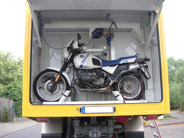

Hallo Harald,
am Kurzhauber ist doch schon eine professionelle Lösung zur Motorradbeförderung ab Werk montiert....
siehe da:
einfach mit dem selbstgebautem Kran fürs Reserverad ( Handseilwinde für 15,- € im Auktionshaus, und ein bisschen schweißen ) die KLR hochgekurbelt, die Heckleiter ca 50 cm aus dem Rahmen gezogen und Brett drauf, die KLR auf die Leiter abgelassen und das ganze ordentlich mit vernünftigen Spanngurten ( 3 Stück ) am Heck verzurrt... hält wunderbar !
Gibt allerdings auch professionellere Lösungen !
LG Dre
siehe da:
LG Dre

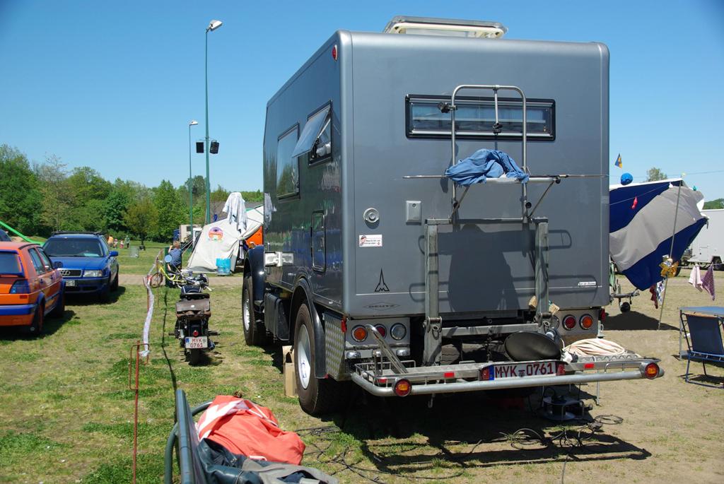

So hat´s bei meinem ausgesehen
Jetzt ist de Moppedträger runtergeschraubt und wer ihn will könnte ihn kaufen. Ich darf nimmer Moppedfahren. . .
Habe auch ne Auffahrtsrampe

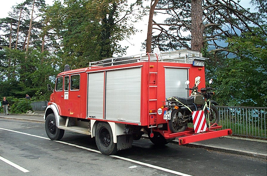

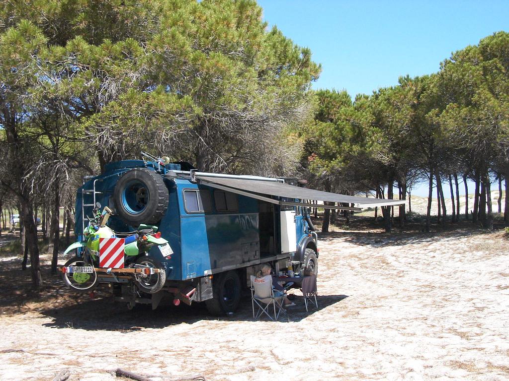

- Beiträge: 3903
In diesem Trööt sind auch noch einige Bilder von unterschiedlichen Trägern.
Und in dem in dem Trööt verlinkten Trööt auch.

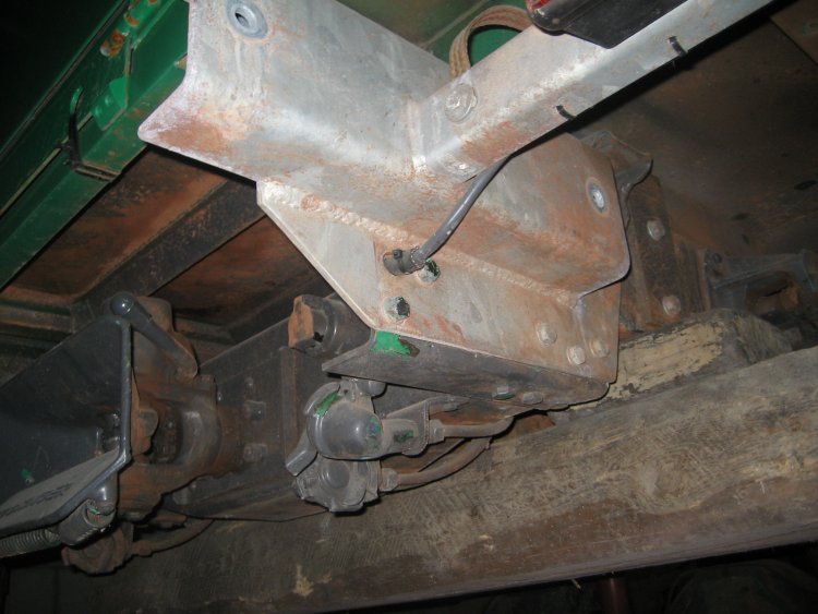

Motorradträger
Möglicherweise, baue ich in diesem Frühjahr bis Sommer, diesen
Motorradlifter für einen 1113er Fahrer nocheinmal nach.
Der Mann hat mich auf einem Treffen auf meinen Magirus angesprochen und war sehr entzückt von dem Heber.
Der ebenerdig absenkbare Träger ist verzinkt und ist mit 270 Kg Traglast eingetragen.
Der auf dem Bild zu sehende Fahrradträger ist nicht enthalten.
