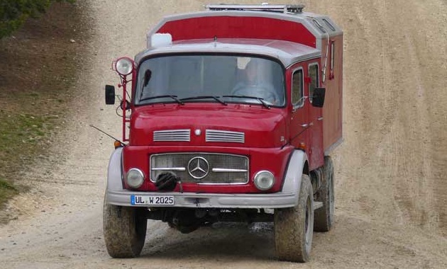

WOW.. Das nenn ich mal ein herrliches Foto 1113er POWER :D
aber wer sagt denn das hier abgeschleppt wird...vielleicht gibts nur heissen tee und decken ??
Aber super wenn hier mal so ein Hauber abgebildet ist..welche Baureihe ist denn das??
Der hat die gleiche Front und Schnautze wie dieser hier !!

bandulu hat geschrieben:..welche Baureihe ist denn das??
hi bandulu,
die gab es öfters mit dieser front.
unser sieht genauso aus.
ex thw, 1113-er, bj. '73, aufbauhersteller "faka"

hallo Ulmer !!
aha..siehste ...wusst ich garnicht.. woher hast du denn Deinen Koffer ?? Selbstbau?? so einen will ich auch :-) (NEID ) :D :D

#7 Beitrag von makabrios » 2008-12-15 20:21:03
...und ich will so nen Dachwok :ninja:

bandulu hat geschrieben: woher hast du denn Deinen Koffer ?? Selbstbau?
ist ein ural / gaz / zil -koffer.
den findet man immer mal wieder für kleines geld in der bucht oder in osteuropa...
