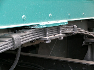

Wer die EPC hat, in der Gruppe 31 - "Rahmen" kann man sich die Teile
genauer anschauen.
Bis auf ein Teil (siehe Foto) ist alles noch lieferbar.
Bild-Nr.: 185 auf der EPC
Die kleine Eisenplatte, die unter den Federn befestigt wird.
Also denn,
Alex
you're welcome - obroni !

auch schon eingebaut??? Fahrbericht?? Auf dem Bild ist nen grünes Fahrerhaus zu sehen, dein Hauber ist aber rot...doch noch nicht eingebaut???
Axel
Africalex
Beiträge: 982
Wohnort: Heinsberg
#14 Beitrag von Africalex » 2009-03-06 13:20:42
neee noch nicht eingebaut.
Und das Foto ist "vom Heinz sein Kurzhauber" - in Saverne gemacht!!!
Eigentlich wollte ich heute und am WE was machen - aber bei dem Dauerregen...neee.
Alex
Dem Heinz sein Kurzhauber
Zuletzt geändert von Africalex am 2009-03-06 13:27:35, insgesamt 1-mal geändert.
